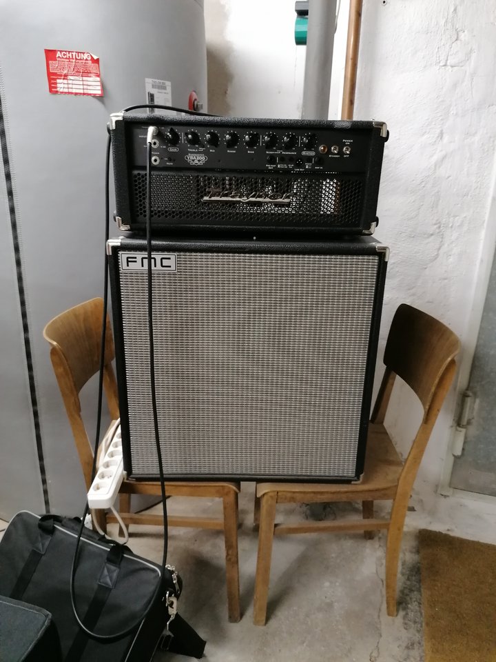

Guten Morgen liebes Forum, ist schon geil der Amp :great:
Reaktionen: Gast5650
  • #93
Ja macht er. Ich konnte noch nicht so viel ausprobieren, habe bisher nur alleine und neulich mit meinem Drummer gespielt, für das war alles im grünen Bereich. Wenn die Gitarreros mal wieder kommen weiß ich mehr, es gibt ja noch die Option die Vorstufen Röhren zu wechseln...
Aber fürs erste bin ich zufrieden!
Doppel 15 ist auch im Anmarsch, bin gespannt 😉
Edit - Bei Gain ca 14.00 geht es in eine Zerre, die auch cool ist, aber die ich nicht dauerhaft haben wollen würde...
