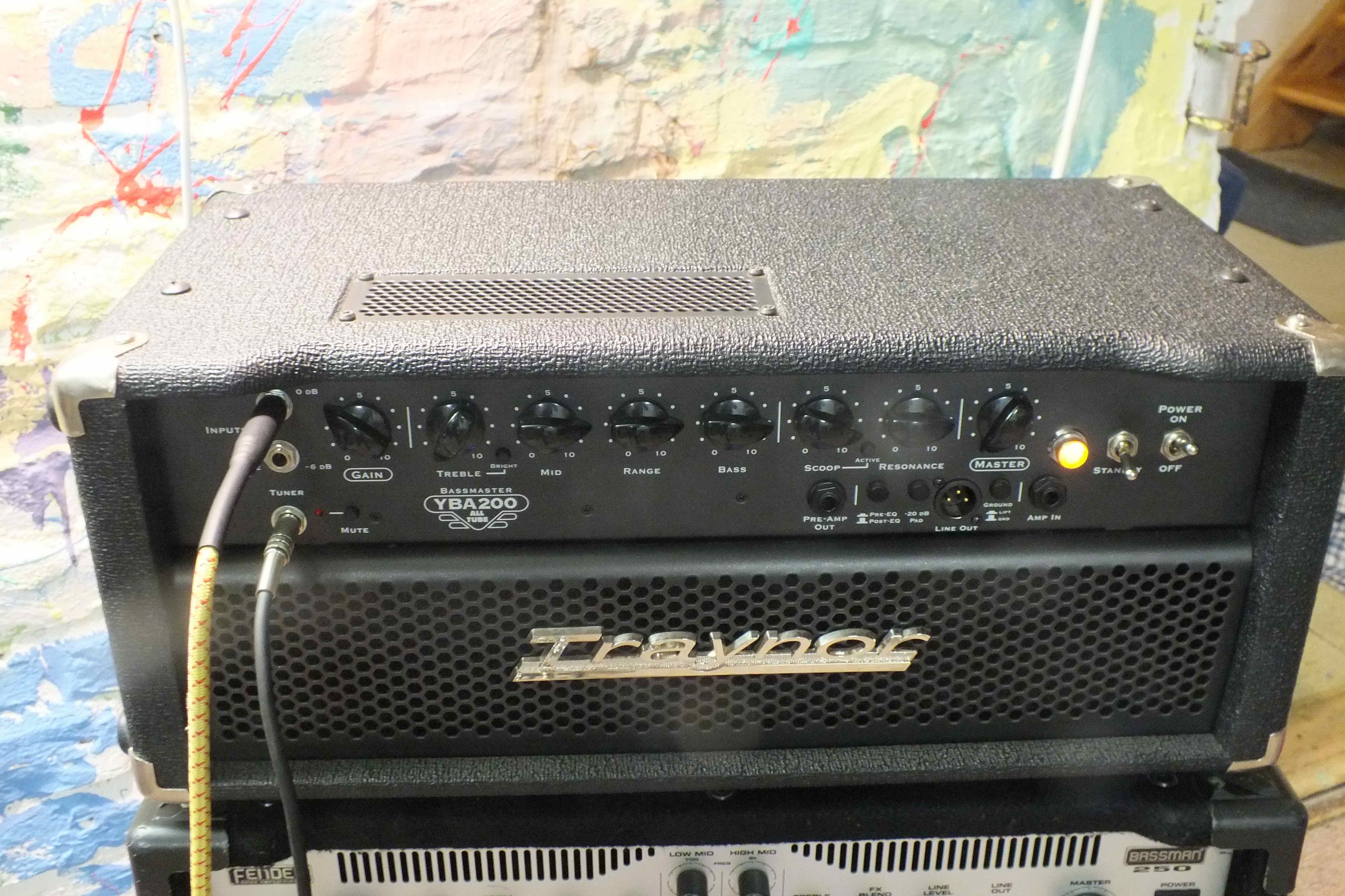

Liebe Gemeinde,
auch ich möchte diesen Thread mal wieder ausgraben, weil ich vor Kurzem einen gebrauchten YBA200-II erstanden habe. Für 400,- EUR fand ich ihn ein sehr faires Angebot und es war für mich der Einstieg in die Welt der Vollröhre.
Ich bin ziemlich angetan!
Wie war das? Kein Foto - kein Amp! Also hier:
Gruß
Gregor
Reaktionen: Kong

Nun habe ich aber auch ein paar Fragen an diejenigen, die den Amp kennen:
Ich betreibe ihn u.a. an einer FMC 115/6 (mit Horn und 6“ Mitteltöner) und der Ton scheint mir ungewohnt hoch/brilliant. Ist das normal?
Praktisch drehe ich den Hochtonregler jetzt ganz (oder fast ganz) zu, lasse die Mitten auf etwa 1 Uhr und den Bass auf 3 Uhr.
Wie machen das andere?
Gruß
Gregor
  • #70
Die Röhre produziert selbst bei meinem Tele Höhen wo gar keine sind :D
Hörner einfach abschalten.
Ich spiele mit meinen 12er Boxen momentan: Höhen 12uhr, Mitten 2uhr, Range 0, Bass 9uhr (Humbucker am Hals), Scoop und reso nutze ich nie.
Gain kannst du auf null lassen und nur hinzunehmen wenn es zu sauber ist.

ne wie ich sage ...Gain steuert nur die Zerre bei. kannst du erstmal auf null lassen. je nach Röhren wird es so bei 11 uhr langsam dirty
Apropos Einstieg: den Amp nicht ohne Last betreiben!

400 Euro sind schon ein sehr guter Kurs, um nicht zu sagen: verramscht. Warum der YBA200 so niedrig gehandelt wird, ist mir ein Rätsel. Vor allem weil er zudem auch noch sehr gut klingt. Dafür gebe ich meinen jedenfalls nicht her.
Der Gain Regler ist in der Tat kein Lautstärkeregler sondern ein Verstärkungsregler. Bei Linksanschlag steht der auf Verstärkung = 1 bzw. keine Vorstufenverstärkung. Bezüglich Soundeinstellung gehe ich den britischen Weg: Bright=OFF, Scoop=OFF, Resonance=Linksanschlag, alle EQ-Regler auf Rechtsanschlag und dann wegregeln, was nicht gewünscht wird. Den Rangeregler dabei erst mal auf Mittelstellung belassen. Am Schluß dann mit Gain und Master die gewünschte Lautstärke und Verzerrung einstellen. Ach ja, bei der Box sollten natürlich evtl. Tweeter komplett abgeschaltet werden.
Reaktionen: Doppelbasser
  • #79
@The Bass: Danke für Deine Hinweise, aber warum drehst Du den Resonance Regler ganz zu? Ich habe den Eindruck,das schneidet den Boxen gewissermaßen den Saft ab oder "nimmt sie an die kurze Leine", wenn Du weißt, was ich mit diesen Bildern sagen will... Schöner klingen tut es m.E. jedenfalls, wenn sie frei schwingen dürfen, d.h.: Resonance voll aufdrehen.
  • #80
Spiele einen 200/2 und mit dem Resonance- Poti kannst du schön den Klang an die "Räumlichkeit" anpassen, d.h. auch das dröhnen von eingezogenen Zwischendecken, o.Ä., etwas kompensieren.
Ansonsten kann ich TheBass beipflichten in der herangehensweise für die Klangfindung und der Rat mit dem Tweeter ist Top.
