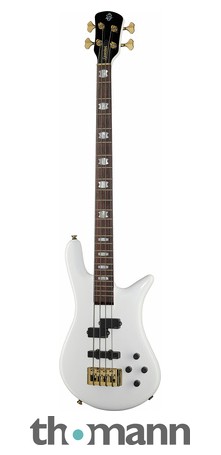

Nun reizt mich doch sehr, was Spector da als Sonderserie hat, zumal ich den Ian Hill in der alten Version besitze. Es geht um den Bass hier:

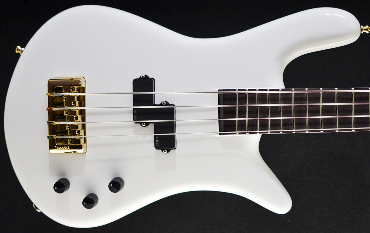

Die Frage, ohne die Maße und Abstände des P-Pickups zu kennen, ist da noch genug Platz um einen J-Pickup (EMG) vor den Steg zu pflanzen? Es sieht sehr knapp aus, optisch mit anderen Spector Euro verglichen aber nicht unmöglich.
Es ist halt ein Umbau, der irreversibel wäre, und wenn's nachher blöd klingt und/oder aussieht, wäre das teures Lehrgeld.
Ein Switch vom P auf HB war mal Nebengedanke, ist aber verworfen worden. Auch wenn Spector mit 1 Humbucker fetter Bauart echt mal ne Seltenheit wäre...
Danke für Eure Meinung zum Umbau und Tipps zum Doing. Ja, der Bass hat durchgehenden Hals.

Ich denke, das wird wohl nichts.
Das ist ja schon ein Unterschied von der Position von ca. zwei Zentimetern.
Der Bass wurde ja als Signaturemodell extra so konzipiert.
Mit so einer Veränderung sinkt dann natürlich der Wert - auch wenn es gut gemacht wurde.

Es ist schon so, dass der Spector PJ Sound das ist, was viele unter "Spectorsound" verstehen. Es geht mehr um die Kombi J PU mit dem Reverse P. Das kann man nicht mit einem Xbelibigen P Bass Vergleichen, wo einfach ein J drangeklöppelt wird. Ich kann die Gedanken des TEs nachvollziehen, halte die OP aber für viel zu riskant.

Mit dem Bild hier wird es schon klar, dass das wirklich 15-20mm sind, die der P zu weit hinten steht. Aber beim Euro Bolt ist der P auch recht in der Mitte, und es wurde noch ein J hinten dran gequetscht.

Gerade die Legends haben den hinteren Steg-PU - egal ob J-Singlecoil oder Humbucker - wirklich sehr nahe an der Brücke, näher als die Euros. Optische Täuschung natürlich ausgeschlossen.
Interessant dass Fender diese Positionierung sogar "offiziell" festmacht mit 60/70-Design. Es wird sicher Millimeter-Arbeit ohne Vorgaben und Korrekturen sein, um sowohl die Optik des Basses wie auch das Sound-Ergebnis an sich nicht zu verschlimmbessern.

Die PU Position haben die eh schon mindestens.
Platz ist da, mir würde es eher wegen des massiven Wertverlustes gehen.
Ca 1973 ist Fender dazu übergegangen den Pickup 1cm nach hinten zu versetzen. Das hatte rein optische Gründe, damit der PU ganz unter den Blechdeckel passt. Das es etwas anders klingt hat erst mal gar nicht interessiert.
