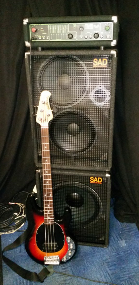

Ging mir ähnlich... sei mutig. :-)... übrigens vertragen sich 15er auch sehr gut mit 12ern. ;-)
Bin grade mit 1x15 + 1x12 an 4 Ohm recht zufrieden... pustet gut was weg und ist angenehm
zu transportieren die Kombi.

+1 :great:
Stelle mir das gerade auch so zusammen!
Die 115er vom Hans kommt im Januar

Habe auch mit 1x15 und dazu 1x12 (alles FMC UL) sehr gute Erfahrungen gemacht.
Das klingt sehr gut!
Buuuuummmmm,
Paul

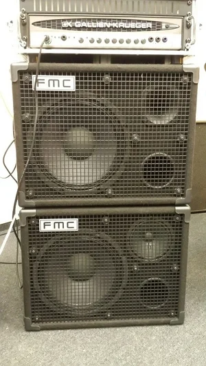

Über Ampeg-Boxen kann ich nichts sagen (aber es gibt einen Ampeg-Thread im Verstärker & Boxen-Bereich des Forums) ...ich weiß nur, dass die sackschwer sind (aber Du bist sicherlich jung & kräftig genug für eine 30 Kilo-Box ;-))
2x12" ist auf jeden Fall eine gute Lösung - wahlweise als zweimal 112- oder einmal 212-Variante ... im ersten Fall könntest Du für kleinere Gigs auch nur eine Box mitnehmen und hast den selben Klang wie beim Fullstack im Proberaum ... Boxen mit dieser Speakergröße haben einen guten Mitten-Punch - eine Zwischenlösung zwischen 15" und 10" quasi ...
Als Beispiel: mein Gallien-Krueger RB 400 IV an zwei 112 FMC Neo's
Reaktionen: Mudskipper und Gast76317

1x15" mit 2x12" klappt auch ganz gut;-)

;-):bier:

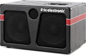

Ausserdem ist die nur 61 cm breit.... dein Marshall hat 63 inne Hüften und
das sieht nich aus... so gehst du mir nich aus´m Haus Freund Blase... :opa:
Für das Geld würde ich eher zwei von denen nehmen... TC electronic K 212,
mollige 69 cm breit und pro Box ca 7 kg schlanker als die Berta von Ampeg.
..... 2x12 + 2x12 = 4x12 = :mmmh:
Das Plastelogo ab :Devtl. Schalter, oder Poti für den Hochtöner nachrüsten
und absolut keinen Druck mehr wegen zu wenig Druck haben müssen... :-)
