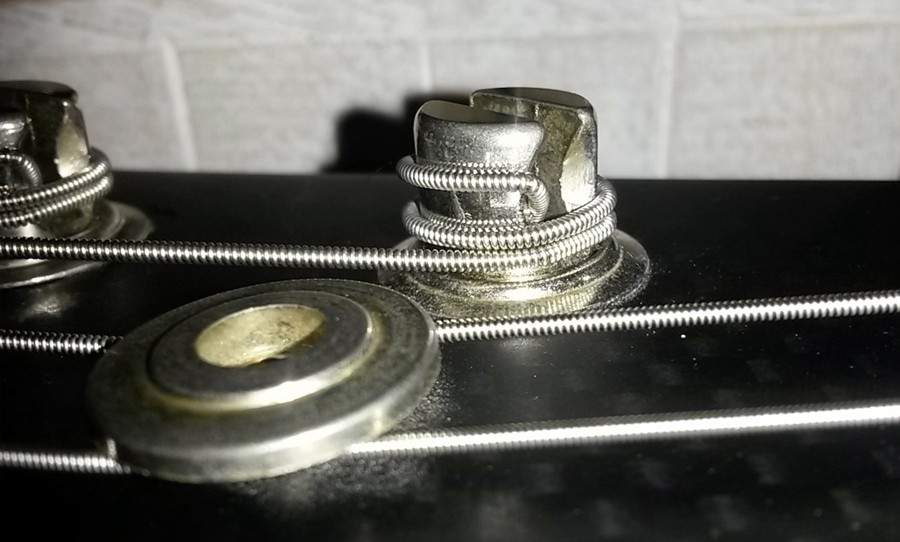

Bei der E und A saite rate ich eher zu so vielen wicklungen als möglich, damit der winkel von der mechanik zum sattel möglichst steil ist, wodurch sich der anpressdruck erhöht - je nach bauart der mechanik ca 4 - 6 wicklungen.
Du musst nicht zwangsläufig von ganz oben runterwickeln.
Zwei Umdrehungen reichen aus, wenn du in der Mitte der Mechanik-Achse anfängst, um einen möglichst steilen Winkel zu bekommen.
Zu viele Wicklungen können einen gewissen Schlupf entstehen lassen, und gerade bei dicken Saiten (H-Saite) kann auch das zu einem leblosen Ton führen.
