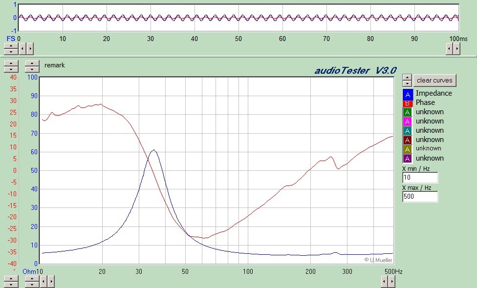

Hi,
ich habe einen Fender Studio Bass (200W Röhre) und einen Fender Super Twin (180W Röhre).
Der Twin hat einen 4 Ohm-Ausgang, der Studio Bass 8 Ohm. Deshalb habe ich beide an meiner Bassman 50 Box mit zwei K140 (geschlossen, 4 Ohm) getestet. Erwartungsgemäß blieb der Twin etwas länger clean, da an 4 Ohm die volle Leistung abgegeben wird. Beide klangen nicht schlecht, da die Box geschlossen ist, blieb es im Bass aber eher mau.
Deshalb habe ich zwei 10 cm BR-Löcher reingebohrt und die Rückseite der Box direkt hinter den Speakern (nicht hinter der BR-Öffnung) mit Noppenschaum gedämmt.
Sofort liefert die Box signifikant mehr Bässe und klingt nicht mehr so "boxig". Da ich die Bassman 50 nicht so toll fand und es auch kaum eine Nachfrage gibt, habe ich mich entschlossen, sie zu modifizieren.
Hier die Impedanz-Kurve geschlosssen 2x JBL K140 (Bassman 50 Box diagonal, netto ca. 110 L):
Hier die Impedanz mit 2x 10cm BR-Öffung ohne Rohre (ca. 20mm Länge = Dicke der Frontwand):
Das sieht gar nicht mal so schlecht aus, die Tunnel sind aber etwas zu kurz, das werde ich noch mal ändern. Leider gibt es keine Lochbohrer 105mm, deshalb muss ich die 100mm-Löcher noch ausraspeln, hatte aber keine Holzfeile dabei. Mal sehen, wie sie sauber abgestimmt klingt.
So sieht es im Augenblick aus:
Das Rohr hat 100 mm Innendurchmesser und ca. 105 mm Aussendurchmesser. Ich werde mal bei ca. 20cm anfangen und kürzen, bis es passt.
Die Frontbespannung hat dreieckige Ecken, die die BR-Öffnungen eigentlich verdecken würden. Der Rahmen ist aber mehrfach gebrochen und getackert worden (!!), da muss etwas neues her.
Deshalb werde ich mir einen Rahmen mit Fender-Cloth und ohne die Dreiecke aus stabilem Sperrholz machen (lassen), dann sehen die Boxen wieder amtlich aus.
Insgesamt bin ich von dem Sound ziemlich angetan, ich hätte nicht gedacht, dass die BR-Öffnungen so viel bringen, da die Box insgesamt ja recht klein für zwei 15er ist. Aber vielleicht ja gerade deshalb.
Wenn die Rohre angepasst sind, werde ich weiter berichten.

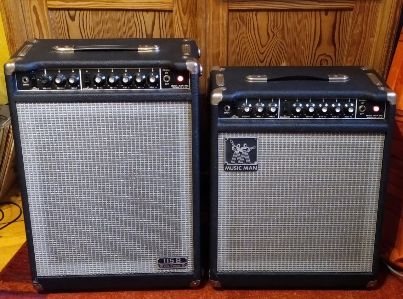

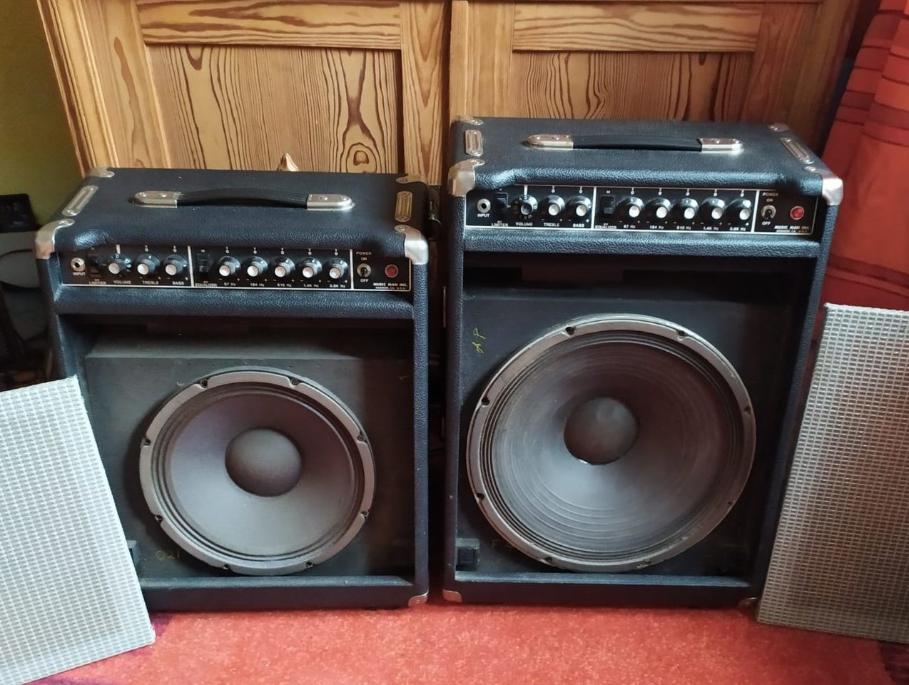

Ein seltenes Pärchen: Music Man115b + 112b
Der 115 ist etwas voller, dafür liebe ich die Mitten des 112. Klingen beide geil, echt fett.
Beide Amps sind original in der in der europäischen 230 Volt Version.
Laut Vorbesitzer war der jahrelang bei RTL im Einsatz.
Der hat ihn von einem, der dort gearbeitet hat. Die haben dort Musik gemacht wenn Sänger ohne Band gekommen sind.
Darum fehlt bestimmt auch das Logo.

Haben die eigentlich einen Lüfter?

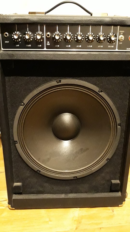

  • #77

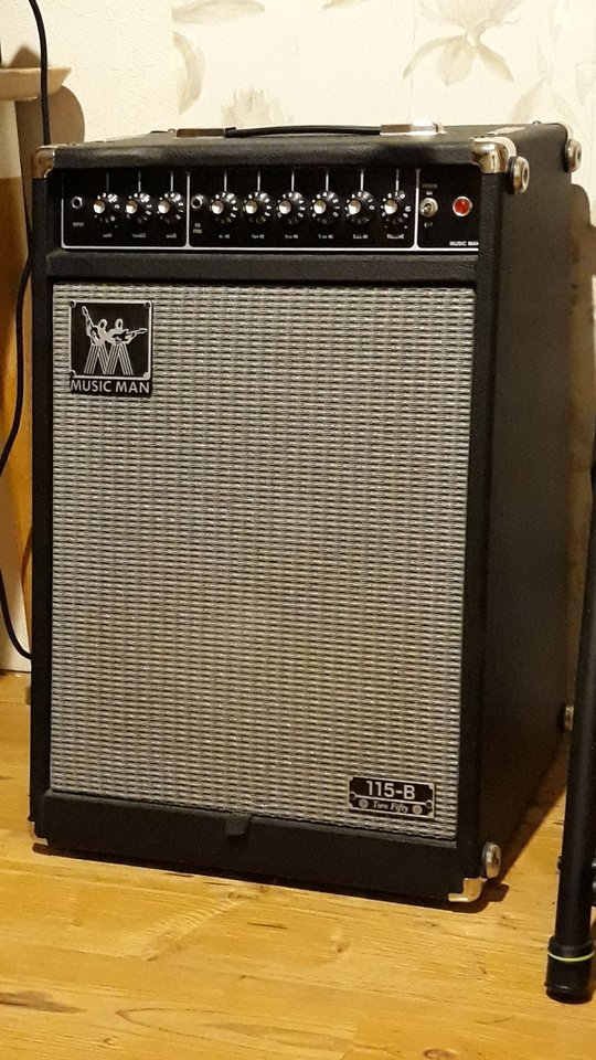

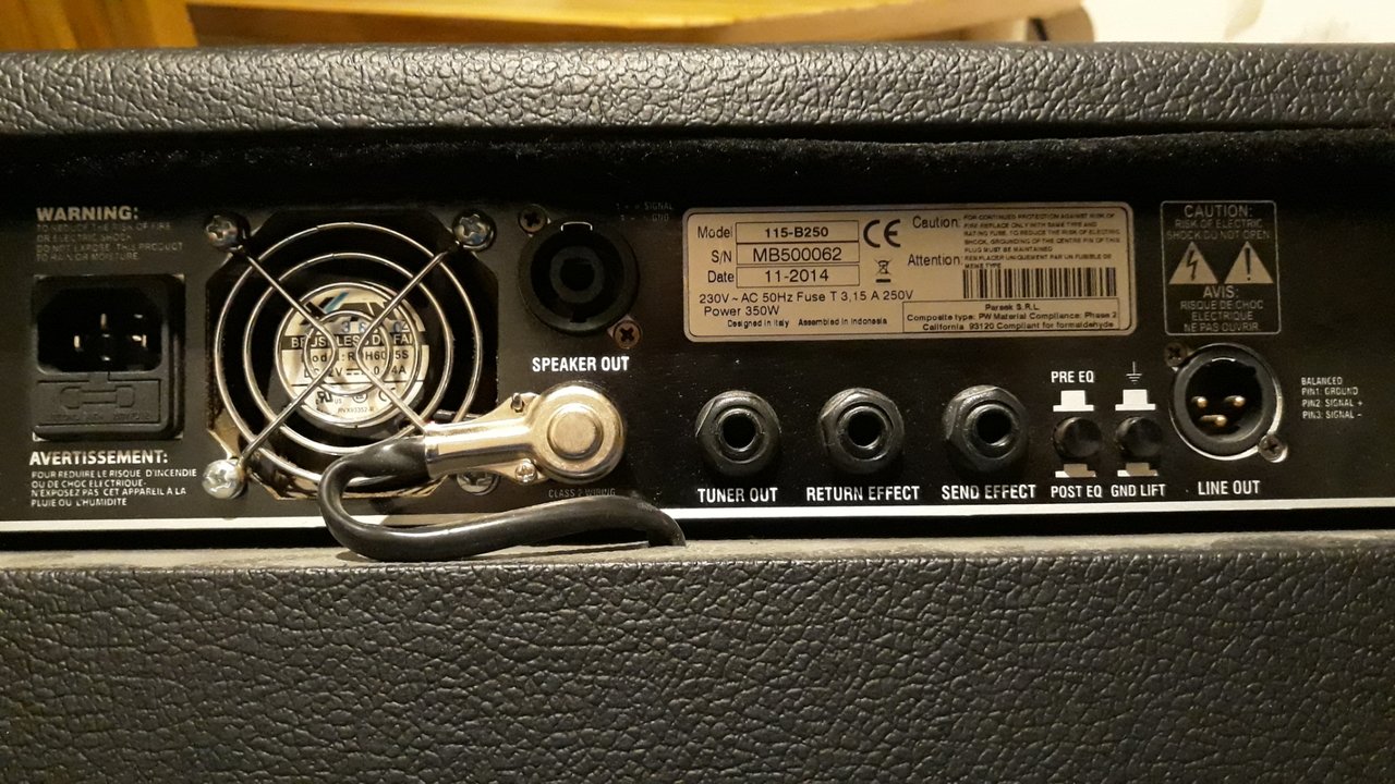

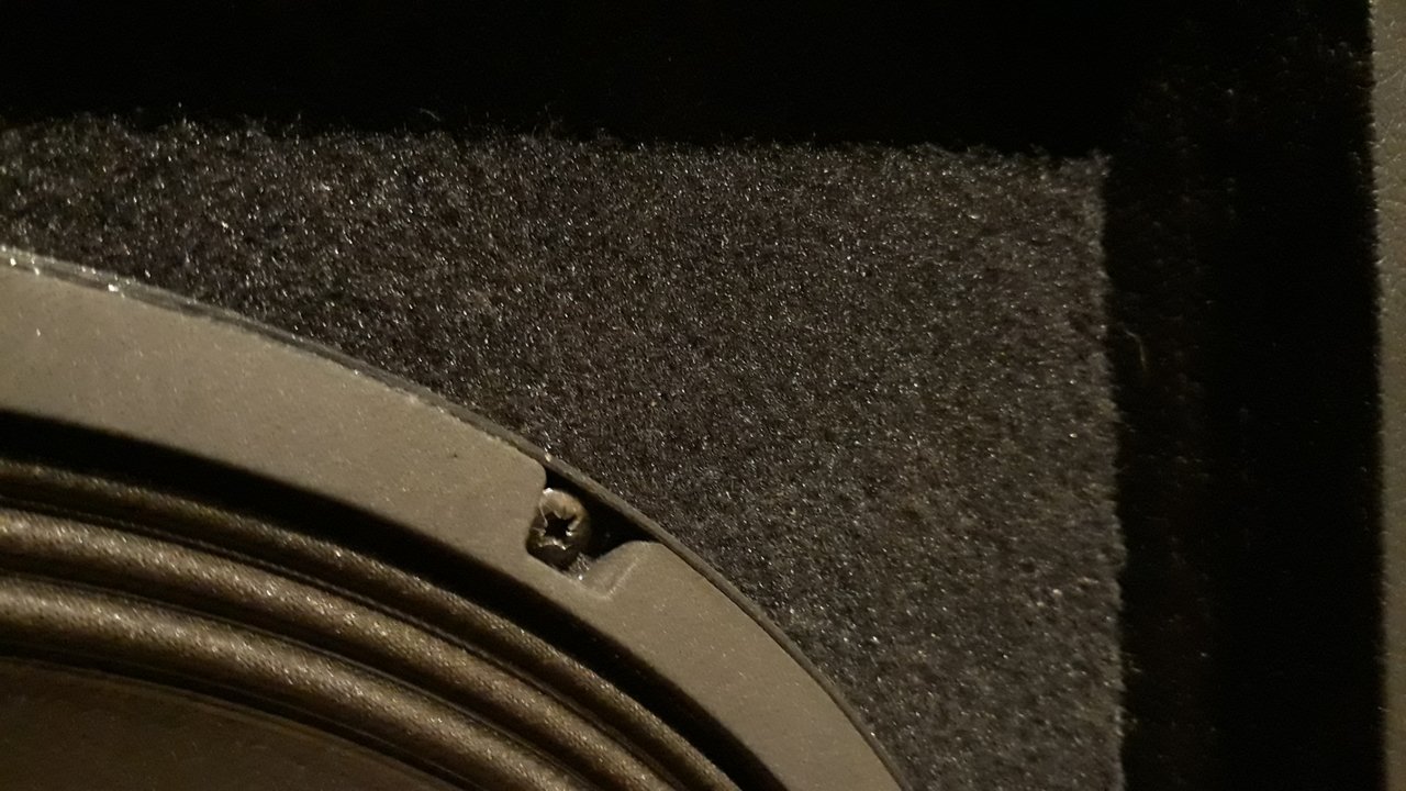

Mal so als Vergleich:
Da sieht man schon deutlich den Unterschied zu meinem Reissue Modell das zwar optisch sehr nahe dran kommt, in dem aber einfach ein umgestrickter Markbass Little Mark 250 Amp steckt.
Dazu natürlich auch der 15" aus dem CMD JB Players School.
Das typische Markbass Fell findet man hier übrigens nur innen. ;)
