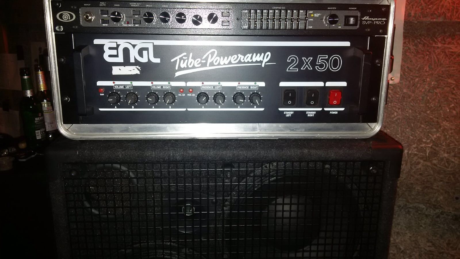

Bezugnehmend auf den Eingangspost hier kurz meine Erfahrung nach einem halben Jahr Einsatz des Engl Tube Poweramps 920/50 Baujahr irgendwann in den 90er.
Ich bin nur zufällig darauf gekommen, über eine Gitarren-Endstufe Bass zu spielen. Der Wunsch nach Vollröhrensound war da. Ich hatte mal einen Orange AD200 MK III. mich hat aber genervt, dass ich den nie annähernd mal ausfahren konnte in den Locations, wo ich mit meiner Altherren Rock Coverband spiele. Außedem stehe ich mehr auf Ampeg Sound. Ein SVT kam aber nie in Frage da 1. zu schwer und 2. mit 300 W noch lauter. Ja, ich weiß, der V4B wäre auch noch ne Alternative. Da gab es aber eine optische Restriktion: alle meine FMC Boxen sind 53cm schmal und hoch gebaut. Ein 60 cm breiter Amp ragt da unschön über den Rand hinaus.
Also, kurz gesagt: Bin in einem unserer Musikläden (der, den ich sonst eher meide) mit dem Verkäufer ins Gespräch gekommen und er hatte eine gebrauchte Engl Engl Endstufe da. Habs mit VT Bass getetst und war überascht, wie gut und laut der mit 50 Watt kam. Allerdings war mir diese Engl 920/50 zu teuer (500 Euro). Gewartet.... Markt beobachtet und dann ein Schnäppchen für weniger die Hälfte des Preises gefunden! Wurde laut Vorbesitzer nur ca 1 jahr gespielt und stand dann über 15 Jahre im Proberaum herum. Es sind noch die Original Röhren (EL34) drin. Er klingt aber noch gut. Bild siehe 3 Post vorher.
Die Engl hat einige tolle brauchbare Features:
- 50 Watt, an 4, 8 oder 16 Ohm pro Kanal, also sind alle denkbaren Boxenkombis mit den beiden Kanälen möglich
- 2 Eingangskanäle mit eigenem Volume und Presence Regler. Man könnte also auch 2 Preamps anschliessen.
- ein Gain Boost Schalte der das Signal noch mal enorm anhebt (gefühlt doppelt so laut!) Super für Preamps mit schwachem Output
- der Engl wiegt nur 15 kg
Es ist enorm wie laut 50 bzw 2 x 50 Watt sein können ( können aber nicht gebrückt werden).
Mir reicht das für alle denkbaren Situationen. Ich spiele aber auch nie auf größeren Bühnen als 8 x 4 m und habe wirkungsgradstarke FMC Boxen 410cl und 210cl.
Der Sound einer Röhrenendstufe ist schon eine andere Liga als Transistor- und Digiamps. Mächtiger fetter voluminöser aber auch plastischer. Ich komme gut in die Sättigung ohne Endstufenzerre zu erreichen. Kann man, aber dann wirds heftig laut.
Ich habe zuerst mit dem VT BassDI als Preamp gespielt. Bringt diesen noch näher an den SVT-Sound. Seit kurzem habe ich einen SVP pro als Preamp. Das ist jetzt quasi SVT-Vollröhrensound in klein und tragbar aber halt doch echte Vollröhre.
Diese Kombi hat mich ca. 550,- Euro gekostet. Dafür bekommt man sonst nur den Bugera BVV. Der ist mir aber zu labil, zu schwer und mit 300 W auch zu stark.
Fazit: Ich kann gute Gitarrenendstufen für Bass empfehlen. Besondes auch für kleine Gigs geeignet und für Bassisten denen ein 300 Transistor Watt Amp reichen würde ( mit dem würde ich die Engl lautstärkemäßig vergleichen).
Schaut mal nach einer gebrauchten Engl 920/50, ist absolut robust gebaut und wird für 300 - 400 Euro gehandelt. Es gibt auch neuere Engl Endstufen. Die sind aber gebraucht auch teurer. Übrigens, es gibt auch eine Engl 920/100 mit 2 x 100 Watt. Die ist aber extrem selten zu bekommen.
