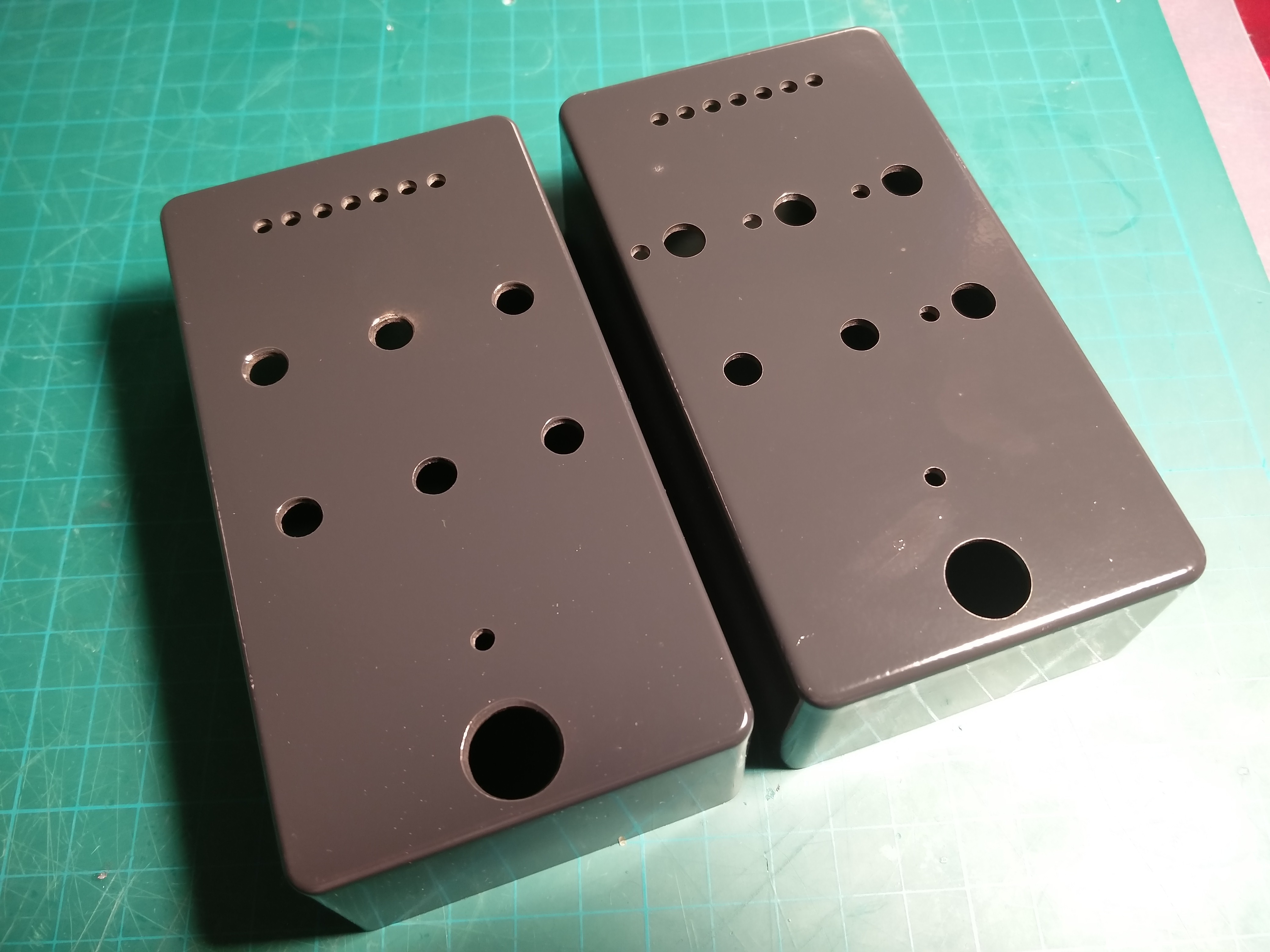

Ich hab inzwischen jemanden, der mir die Gehäuse cnc bohrt!
Der Pulverbeschichter wollte mal eben 65€ für den Prototypen...da hab ich mir kurzerhand selbst eine Pulverpistole gekauft. :-)
Hier der ersten - noch nicht perfekten Versuche in dunkelgrau:
(das Rechte ist CNC gebohrt)

Kannst du jetzt schon CNC gebohrte Gehäuse anbieten? In Natur?
Ich hab heute meinen Bausatz bekommen und bin mit den Bohrungen nicht zufrieden ...

Gibt es denn schone eine Preisvorstellung deinerseits für ein fertig gebohrtes und gefärbtes Gehäuse?
Mir geht es ähnlich wie dem Herrn Lightyear. :rolleyes: Es ist zwar mit den Löchern nicht ganz so schlimm (LED-Leiste ist etwas verrutscht).
Aber das lackieren xx(xx(xx(
Herrje! :D Ich versuch trotz kompletter Veredelung in Deutschland auf die angepeilten 30€ für ein Gehäuse zu kommen!

Oh ja bitte... Wenn die schon CNC gebohrt werden, kannst du evtl. die Poti verdreh Löcher als Sacklöcher von der Innenseite bohren lassen?
Ansonsten würde ich die lieber weglassen. Bei kleinen Potiknöpfen sieht das nämlich ziemlich d*** aus... Finde ich.
  • #415
O
Die Anti-Verdrehnippel sind länger als die Wanddicke des Gehäuses.
Ich kann mal fragen, ob es ohne Aufpreis möglich ist. Umspannen ist bei solchen kleinen Arbeiten das Teuerste.
  • #416
Ja, aber es reicht wenn man dann eine Unterlegscheibe dazwischen tut. Hab ich schon mal bei meinem HiWatt Vorstufennachbau gemacht. Ansonsten muss man eben mit der Feile als Poti... Ja das Umspannen. Evt. Geht ja alles von hinten?
