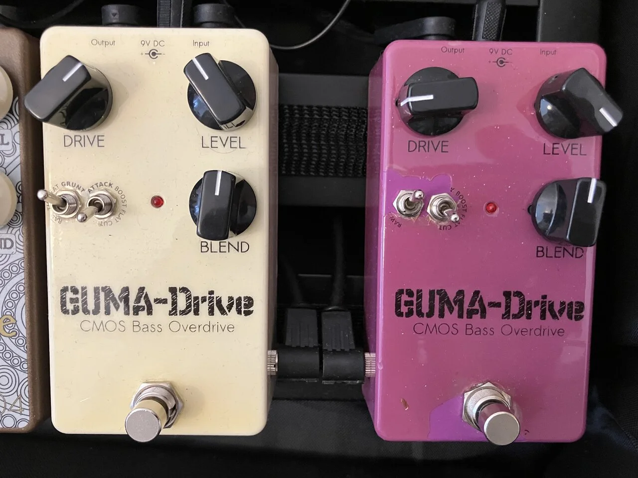

  • #724
Ein besonders schönes Exemplar habe ich heute fertig gestellt:
Leider waren die pinken Knebelknöpfe aus - jetzt sind sie halt lila.
Reaktionen: Metalfist und Hicetea

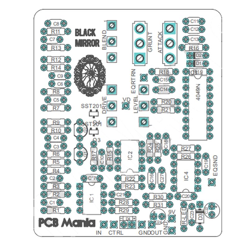

Sollte jemand sich einen Guma/B3k Clone löten wollen. Hier gäbs ne Alternative!
  • #733
Mit Effekt-Einschleifweg!

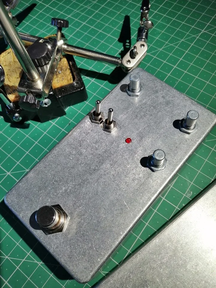

Hi, aktuell habe ich auf Grund von Stilllegung meines Hobbys 2 Stück GUMA-Drives zum vergeben:
Bzw. ein Guma Drive Doppelt = 2 Stk. B3k Clone welche mittels Link Kabel zum automatischen Umschalten mittels eines Stomp erweitert wurden.
Saugeil!
Können aber auch ganz normal als zwei separate Pedale verwendet werden. Hat Jemand Interesse?

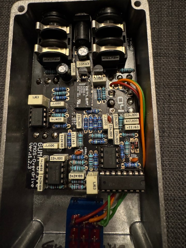

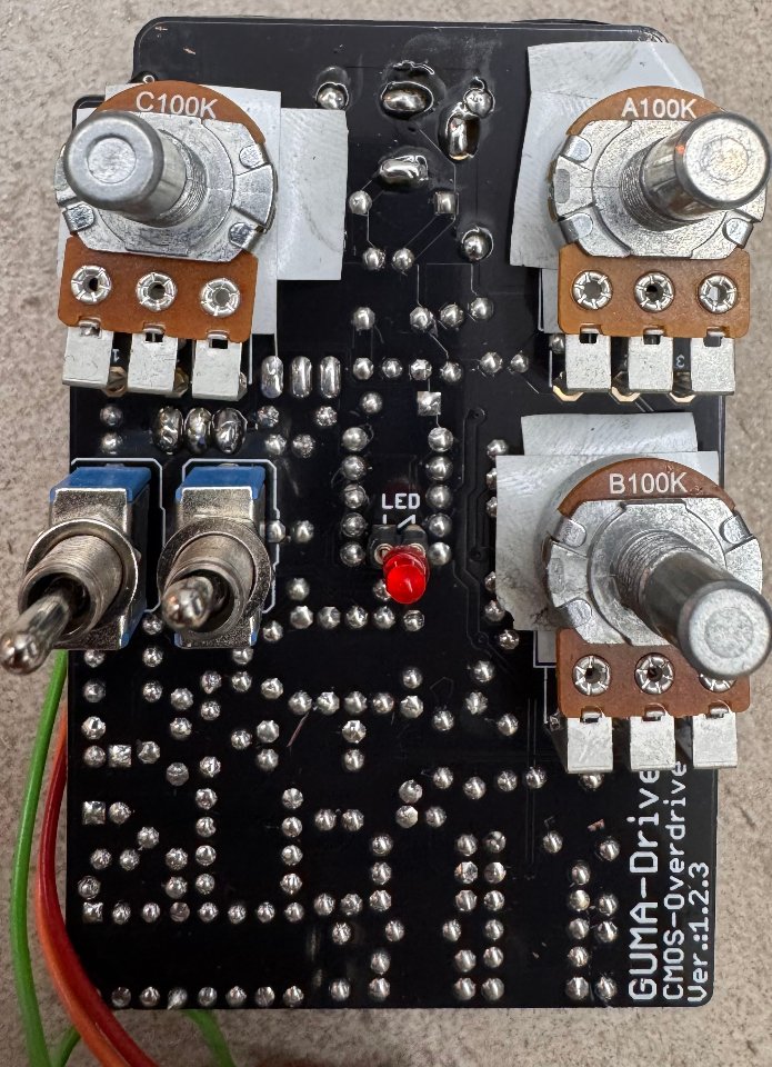

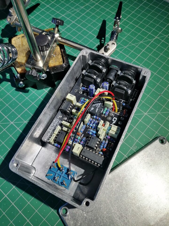

Hallo zusammen,
ich habe nun als "letzten Bausatz" mir den Guma Drive von Musikding gegönnt. Alle anderen Bausätze hatte ich immer direkt bei Julian bezogen.
Nun habe ich aber ein Funktionsproblem und weiß nicht so recht weiter. Evtl. kann mir von euch jemand mit meiner Beschreibung und den Bildern Hilfestellung geben.
Wenn ich alle 3 Potis aufgedreht habe, kommt ein Pfeifen wie bei einem Modem was sich einwählt. Vom Bass ist in dieser Einstellung nicht mehr zu hören. Wenn ich einen Poti drehe, habe ich wieder das Cleansignal vom Bass. Wenn ich den Schalter drücke, bekomme ich auch das Cleansignal.
Die ICs habe ich kontrolliert, die Beinchen sitzen korrekt drin. Lötstelle ist mir auch erst einmal keine aufgefallen.
Anbei 3 Bilder.

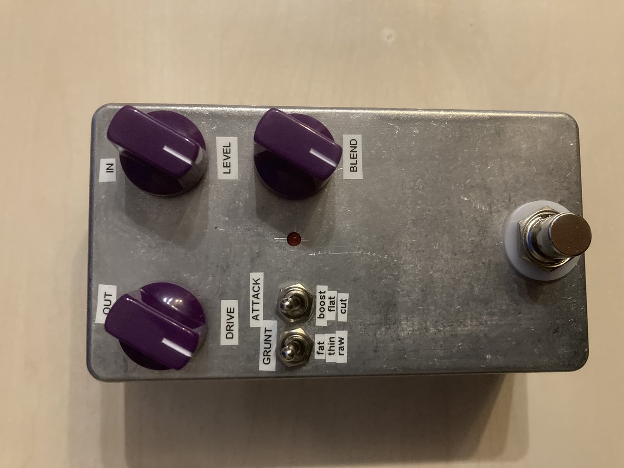

  • #740
Hier ist das zusammengebaute Kit, es muss nur noch lackiert werden.
Ich hatte auch digitale Störgeräusche (mangels eines besseren Begriffs, da es sich nicht um das klassische weiße Rauschen handelte), aber diese verschwanden, sobald ich auf ein gutes Cioks-Netzteil umstieg.
Beim Löten der Leiterplatte hatte ich ein kleines Problem. Das Problem waren die Schalterringe, die sich überlappten, weil sie so nah beieinander lagen (ich habe sie entfernt). Ich habe auch einen anderen Fußschalter eingebaut, da ich einen anderen bei einem anderen Projekt bereits geschmolzen hatte und einen hochwertigeren verwenden wollte.
Ich benutze ihn als Boost neben dem Paranoia, und jetzt ist jede Note wie ein Schlag ins Gesicht, mit viel Klarheit und Attack.
Jetzt muss ich nur noch herausfinden, wie ich das Abziehbild auf die Lackierung bringe, und ein paar anständige Knöpfe anbringen. Direkt ins Pedalboard damit.
