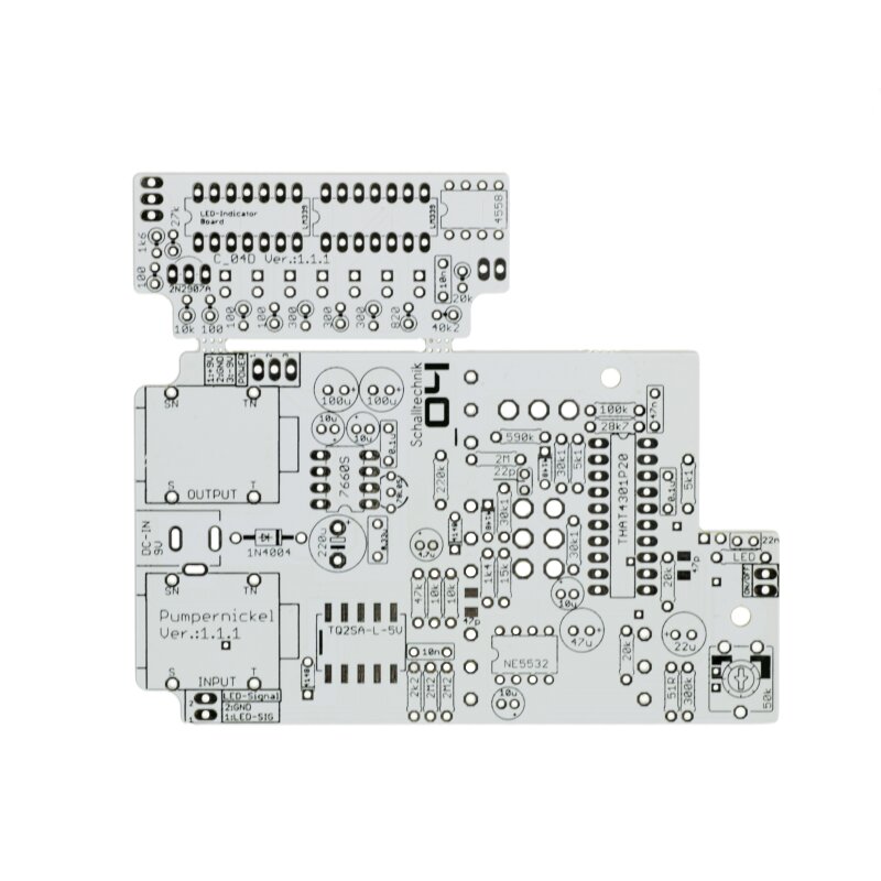

wieder da:
Für kurze Zeit, solange das Modul THAT4301 verfügbar

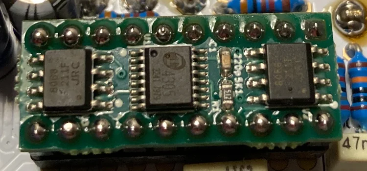

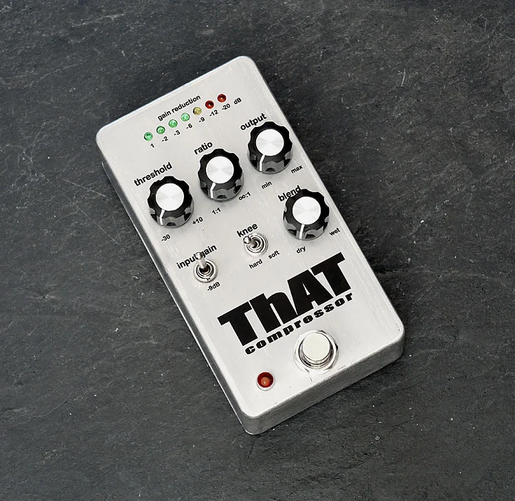

Funktionieren zwar anders als der PN, nutzen aber auch nen THAT 4301 bzw einen 4305 der Huckepack montiert ist und als 4301-Ersatz genutzt werden kann.
Beide scheinen den Carl Martin Comp als Vorbild zu haben.
