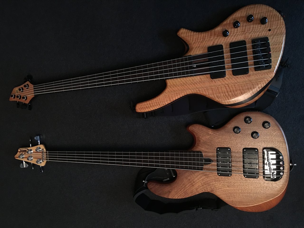

Ok, dann zeig ich mal zwei von meinen Mädelz:
Die eine alt und erfahren, die andere jung und wild...beide käuflich
Reaktionen: jogurt, TieftonTom, 4low und 3 andere

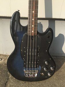

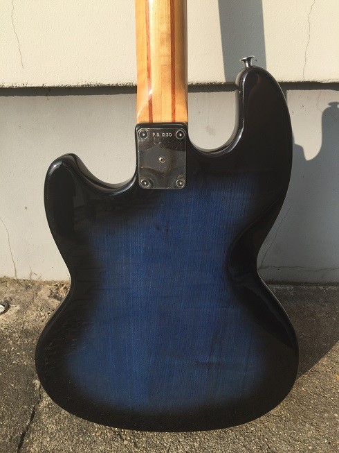

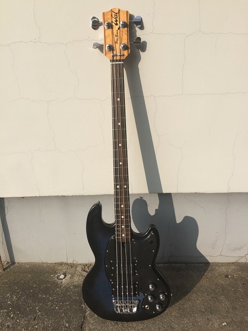

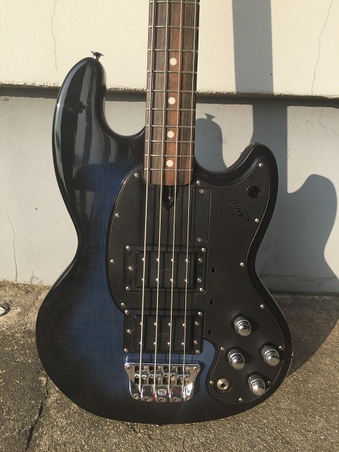

ich besitze nach wie vor auch einen komplett überholten WAL PRO Bass, den ich notgedrungener massen mit der ACG EQ-01 Elektronik von meinem Testbass ausgestattet habe.
Wie ich schon in meinem ursprünglichen WAL Sound Thread geschrieben habe, werde ich keine Soundbeispiele von meinem Klone breit stellen, da ich keine Verkaufsveranstaltung für irgendwelche Komponenten Lieferanten veranstalten möchte, dabei bleibe ich auch.
Mach Dir mal selbst die Mühe und erforsche die Technik Deines MK I.
Trenne mal die PU von der Elektronik und bastle einen rein passiven Versuchsaufbau und hör Dir das Ergebnis an.
Sehr schnell wirst Du dann begreifen was ich meine.
Die original WAL PU sind ohne Elektronikunterstützung kaum spielbar, da kriegst Du eine Tiefmitten-Keule um die Ohren gehauen die für nix nütze ist.
Die Resonanzüberhöhung ist dermassen brachial.
Erst mit einer qualitativ hochwertigen 2-Kanal Filterelektronik (WAL, ACG..) wird die Sache spannend, da zieht es physikalisch bedingt die Resonanzüberhöhung komplett runter.
Wenn Du in Deinen Bass ein komplettes JB PU Set mit der F-Standard Schaltung testweise einbauen würdest > siehe da > der WAL klingt wie ein JB !
Ergebnis > WAL Sound = Elektrosound
