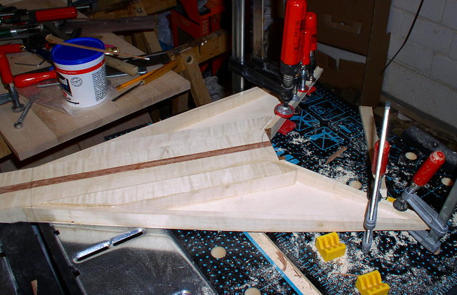

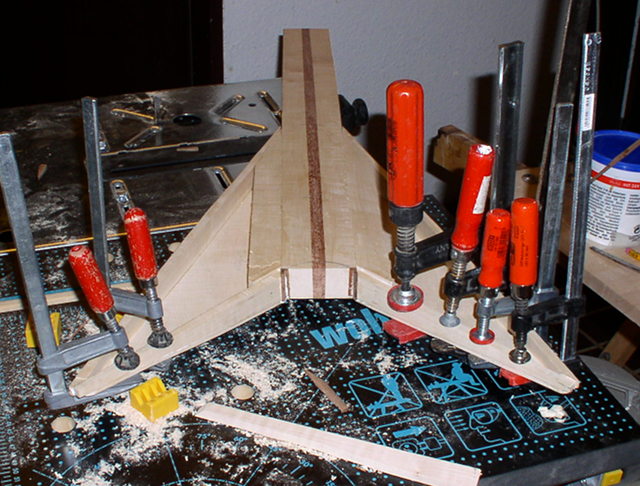

  • #27
Da hast Du viele Möglichkeiten. Ein Bekannter (unser damaliger Bassist; ich hab da noch versucht, Gitarre zu spielen) hat sich ne 56mm-Bohle gekauft und den Bass aus dem Vollen geschnitzt. Ein RD-Artist ist leicht dagegen.
Mein Ahornbass - die V - ist ziemlich dünn und in den Flügeln hohl. Der Hals ist mehrstreifig, gesperrt und hat einen Kern aus Machiche (und ein dickes Griffbrett aus Katalox). Decke und Boden habe ich aus einem großen Ahorn-Boden für eine Akustikgitarre angefertigt.
Zwischen diesen beiden Extremen geht alles. Korpusflügel mit ausgesägten Zargen und einer Decke aus geflammtem, gewölbten oder gevögeltem Holz - Zargen und Hals eher schlicht (und innerhalb des Korus so breit, dass die Ausfräsung für den Tonabnehmer die Stabilität nicht merklich beeinträchtigen), angeleimte Flügel wie beim Thunderbird oder einfach und verschwenderisch alles aus einer Bohle.
Die Konstruktionsweise meiner V hat sich aus meiner Sicht bewährt, würde ich jederzeit wieder machen: man ist flexibel und kann vor allem das Instrument auch leicht bauen. Der Ansatz ist ja keineswegs auf eine V beschränkt.
Aber so wie beim Thunderbird einfach zwei Korpusflügel an den Hals leimen geht natürlich auch.
Der Halswinkel muss halt von Anfang an eingeplant und ausgeschnitten werden, nachträglich geht da gar nichts mehr.

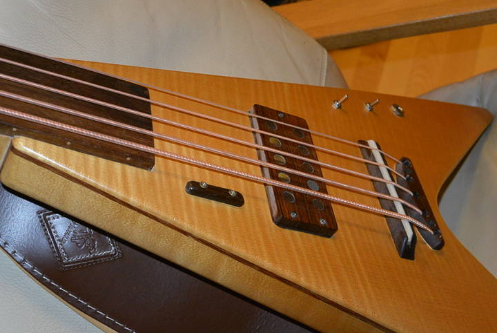

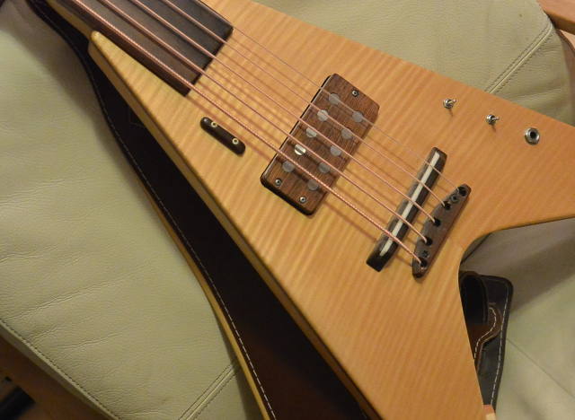

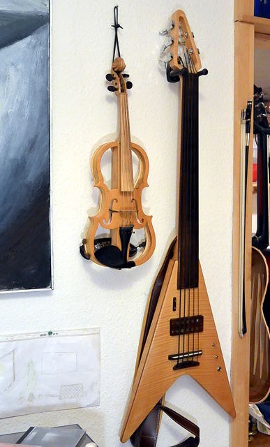

  • #34
Die V ist aber doch hinlänglich bekannt, dachte ich? Sie war sogar schon mal auf nem Bassic-Treffen...
aber ich bin ja lieb und kann ja sogar zum Thema beitragen:
