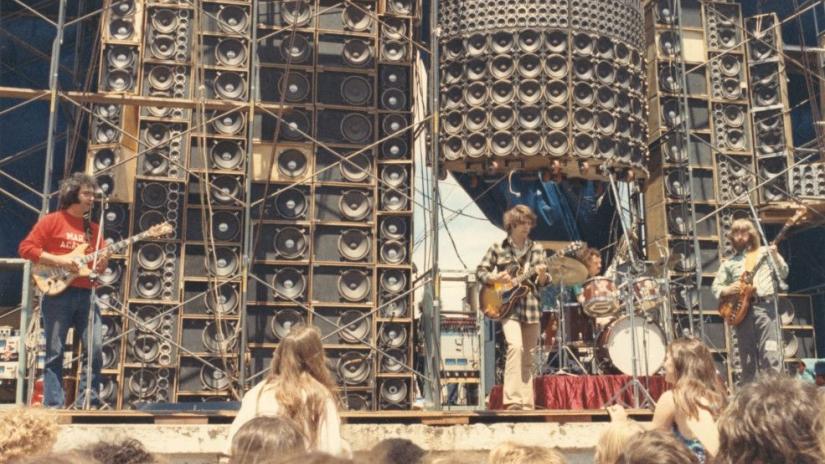

passt zwar nicht ist aber immer wieder schön.....( und wir sind ja immer noch auf Seite 3 :D )

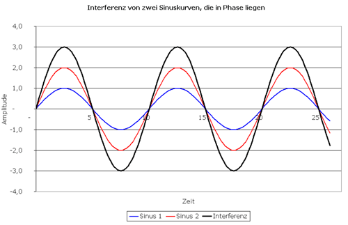

Kleine Anmerkung noch, wenn man unterschiedliche Boxen mischt und den Hochtöner mitspielen lässt dann sollte man darauf achten dass rein nur der Hochtöner mit der höheren Trennfrequenz mitläuft. Und selbst bei identischen Boxen ist es empfehlenswert nur einen Hochtöner mitlaufen zu lassen.
Beide Aussagen kann ich so unterschreiben.
2 Hochtöner die räumlich relativ weit auseinander positioniert sind stören sich naturgemäss.
Man sollte nur einen laufen lassen, das verhindert Interferenzen zwischen den beiden.
Wenn ihr also 2 Boxen mit Hochtöner habt schaltet einen aus, es wird besser klingen.
Und das eine 410er zusammen mit einer einzelnen 15er grundsätzlich nicht harmoniert stimmt so auch nicht. Die 15er kann ein relativ zurückhaltendes Fundament hinzu zaubern dass durchaus seinen Reiz hat. Ich erlebe das gerade bei einer Kombination beider Boxentypen die überraschend gut aufspielt.
Zumindest theoretisch sollte ein einzelner Speaker der breitbandig agiert den Bass am saubersten wiedergeben können. Zumindest dann wenn ein unverfälschter Ton gewünscht ist. Mehrere parallel betriebene Speaker führen zu Auslöschungen.

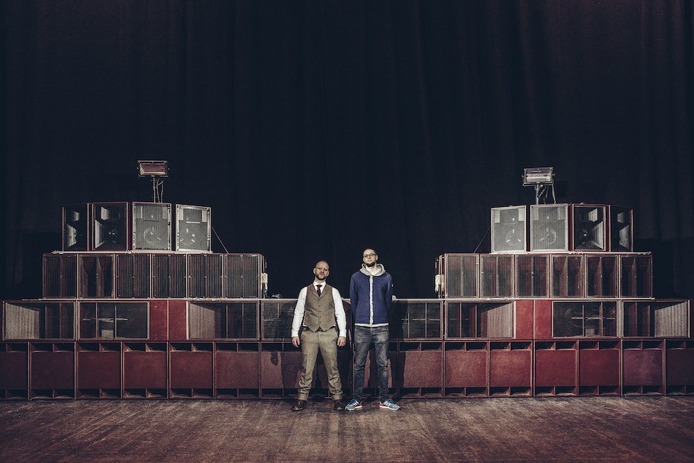

Jede Box klingt anders, deshalb lieber eine Box mehr als zu wenig.
Foto von unserem letzten Openair. :embarrassed:
