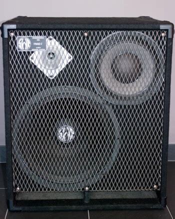

  • #30
Hat einer von euch an Custom-Bau gedacht?
Quasi z.B. an:
1 Hochtöner,
2-mal 8
2-mal 10
1-mal 12
1-mal 15
Sowas vielleicht? :D
Reaktionen: Ray Mahogany, Quayle und rawlikefishrob
  • #32
Na ja ... durch die Gegend schleppen, selbst rollen möchte ich so ein Ding nicht. Kein Wunder, dass die keinen kommerziellen Erfolg hatte. Da bleibe ich doch lieber bei meiner FMC 115 HR. Die deckt auch den kompletten Bereich von 40Hz - 18kHz ab, wiegt aber nur 19kg.
Reaktionen: toko42, krysh und Quayle

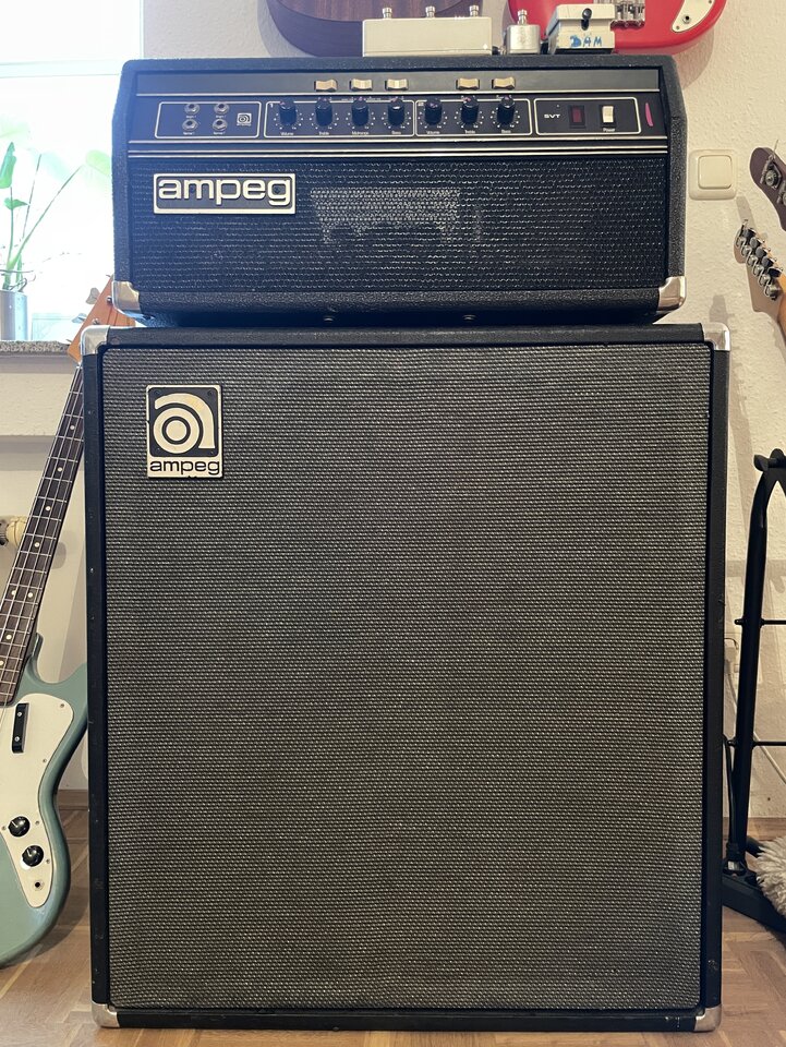

  • #36
Geht ja eher um die Speakergrößen & nicht um den Hersteller. ;-)
Kennst du die B-40?
  • #37
Oh, sah aus wie eine ältere HE. :bier:
Reaktionen: matteagle
