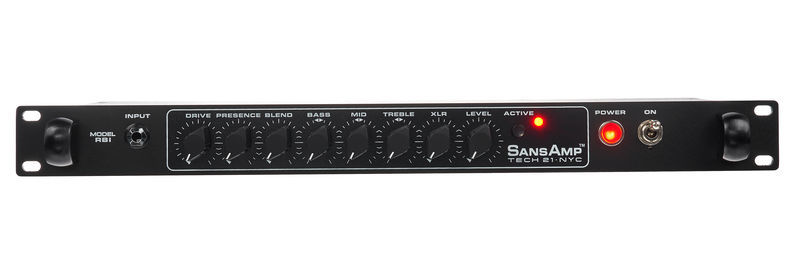

Da Ampeg-Sound scheinbar gefällt z.B. den SansAmp RBI Preamp:
https://www.thomann.de/de/tech_21_sansamp_rbi_basspreamp.htm
Für Butter bei die Fische z.B. die Red Rock Modus M 4.5 Endstufe:
https://www.rockshop.de/red-rock-modus-m-4.5-linear
Die brauchen zusammen auch nur 2 HE, da jeweils 1 HE und das Gewicht von beiden ist mit ca 12 kg recht angenehm.
