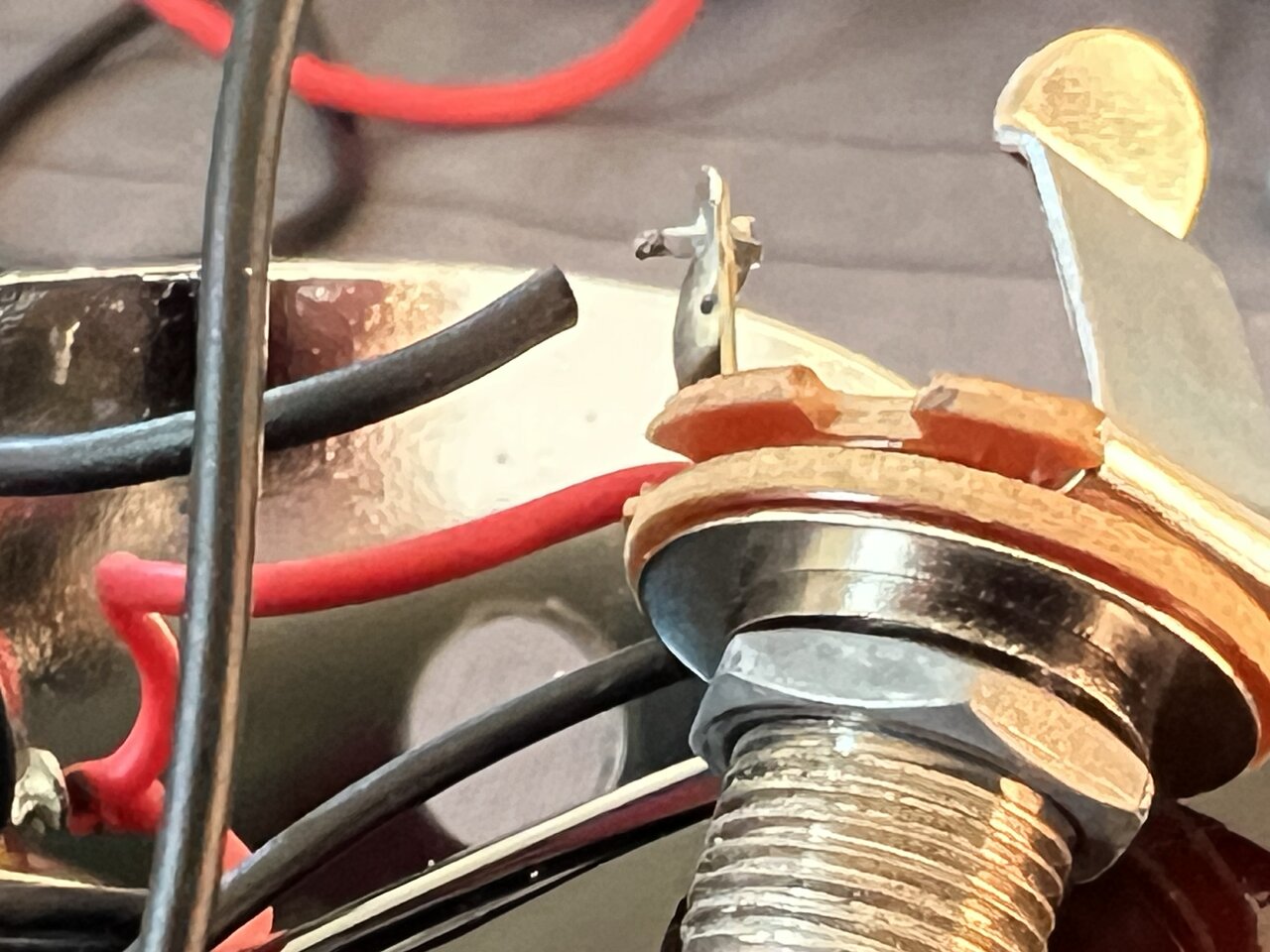

Wenn man eine Stunde nach dem Grund für‘s Brummen sucht…

…und das gleich am Anfang der Spurensiche übersehen hat…
Reaktionen: nichtmehrhier, meisenknoedel, TomW und 10 andere
na, so ein Lötzinn aber auch ... ich denk mir dann immer: ein Glück, dass ich nur in meinen Instrumenten rumstümper und kein Chirurg geworden bin ...
