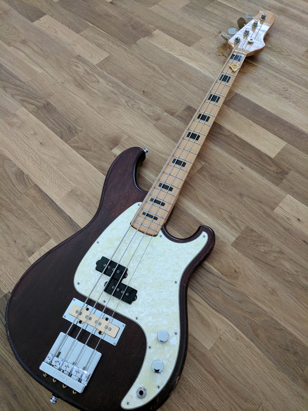

Hier mal ein Bild eines von mir aus Ebay und Ebay Kleinanzeigen Teilen zusammengewürfelten Basses:
- Korpus Ibanez Blazer (ca. 50 Euro)
- Hals Cimar (ca. 90 Euro)
- dazu massgefertigtes Pickguard
- Fender HiMass Bridge
- für die Bridge Position ein DiMarzio JB
war ein riesen Spass das zusammenzubasteln, mit einigen "Problemchen", zB. musste der Hals zugedübelt und neu gebohrt werden...außerdem hat der Cimar-Hals weniger Bünde im Vergleich zum Original verbauten Ibanez-Hals, daher mussten die Saitenreiter nach gaaaanz hinten geschraubt werden. Vorteil: der Bass ist dadurch eine Idee kürzer und kompakter, trotz normal langer Mensur. Vielleicht versetze ich ja noch mal die Brücke noch ein Stück.
Der Wahnsinn, das Ding klingt... ist unglaublich leicht, kompakt und vielseitig. Momentan eigentlich mein Lieblingsbass. Klar, zählt man wirklich ALLES zusammen (Hals, Korpus, Potis, Pickguard, neuer PU), kommt man natürlich nicht billiger im Vergleich zu nem neuen Bass aus China/Indonesien etc., aber echt eine tolle Erfahrung. Kann ich jedem nur empfehlen!
