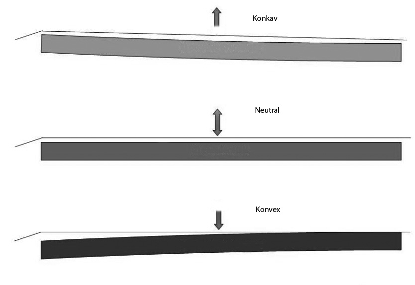

Ja, konkav, das ist schon richtig so. Beim Fretless hab ich das tatsächlich konkav, während ich bundierte wirklich gerade einstelle ;-)
Wenn ich meinen Fretless ganz gerade stelle mag ich das Geräusch beim Trockenspielen nicht, bzw. gibt es Resonanztöne (die man verstärkt nicht hört!) die mich nerven. Da ich oft "trocken" ohne Amp übe kann ich das so umgehen.
Jetzt versteh' ich aber nichts mehr. Du hast geschrieben dass "... so gerade wie möglich, wobei ich für mich den Fretless sogar etwas konkav habe ...". Hier hatte ich Dich so verstanden, dass Du den Hals sogar noch etwas stärker als gerade und mehr nach aussen gewölbt eingestellt hast. Das wäre eine konvexe Wölbung (siehe hier). Oder habe ich Dich falsch verstanden und Du meinst tatsächlich eine konkave Wölbung, was dann eher eine Hohlkehle wäre ? Dann wäre das eher so, wie man einen Kontrabass oder einen EUB einstellt, wie ich oben erwähnt hatte.
Ich merke mir das immer so, dass meine Wampe eindeutig konvex ist.
Ich weiß was konkav und konvex ist und ja: Man sollte einen fretless so gerade wie möglich einstellen. Ich hab meinen KONVEX aus den oben genannten Gründen.
Du widersprichst da ja sehr vehement, aber Du schriebst doch vorher (Hervorhebungen von mir):
wobei ich für mich den Fretless sogar etwas konkav habe (anders als meine bundierten, die sind nahezu kerzengerade)
Was denn nun? :-)
Konvex wäre doch weder für Fretless noch für Fretted zielführend? Wenn der Hals in der Mitte nen Buckel hat und die Saitenlage nicht so ist, dass ein Bus drunter her fahren könnte, würde es in den tiefen Lagen doch immer schnarren?

Ich habe meine bundierten Bässe wenn es geht neutral/gerade eingestellt und meinen Fretless leicht konkav.
Da wird man ja ganz kirre....
Also: So gerade wie möglich und ggf. leicht konkav ;) Hoffe alle Unklarheiten sind beseitigt :D
Also: So gerade wie möglich und ggf. leicht konkav ;-) Hoffe alle Unklarheiten sind beseitigt :D
Ich mache das genau umgekehrt, also Fretless ganz gerade eingestellt, Bundbass minimal konkav.

Es war tatsächlich etwas verwirrend. Zusammenfassend:
  • möglichst gerader, sauber abgerichteter Hals, Roundwounds, tiefer Sattel und insgesamt möglichst tiefe Saitenlage für das typische Fretless-Singen der 80er
  • etwas konkaver/hohler Hals, etwas höherer Sattel und hohe Saitenlage für einen eher klassischen, vielleicht sogar kontrabassigen Ton ohne viel Mwwwwooaaaaaahh
Konvex wird eventuell etwas schwierig beim Spielen. :-)
