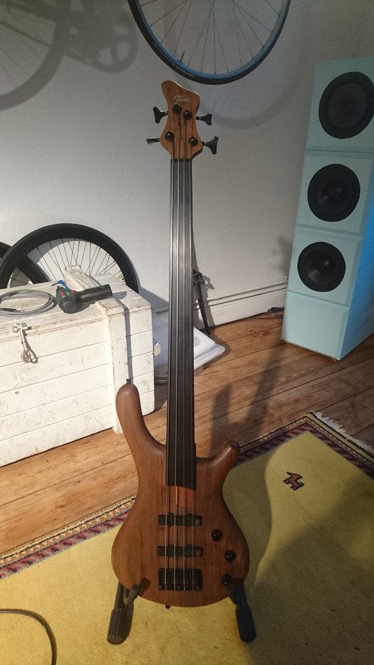

Moin,
ich habe mir vor ein paar Monaten einen hübschen Fretless Bass gebraucht gekauft. Das spielen darauf ist deutlich einfacher als ich befürchtet hatte. Die Bassbauer sind ja nicht blöd. Die Inlay Punkte in der Griffbrettflanke sind nicht wie bei bundierten Bässen in der Mitte zwischen 2 Bundstäbchen, sonder da wo das Bundstäbchen wäre. Das vereinfacht die Sache ungemein. Ich frage mich aber, wie ich diesen typischen singenden, leicht schnarrenden Sound hinbekomme, den ich von so vielen Aufnahmen kenne. Brauche ich eine niedrigere Saitenlage? Vom Spielgefühl ist die eigentlich ok. Beim 12 Bund habe ich ca 3mm Luft unter der E-Saite und ca. 2mm unter der G-Saite. Das ist schon etwa so wie bei meinem bundierten 5-Saiter.
Kann es sein, das der Bass das einfach nicht rüberbringt?

3mm im 12. Bund ist zu hoch. Du kannst da schon flacher gehen. Ich habe bei all meinen Bässen, auch bei meinem Fretless ca. 2mm am letzten "Bund" (bei nicht heruntergedrückter Saite - wobei das beim Fretless, da ja der Bund fehlt etwas wieder etwas flacher ist als bei einem bundierten Bass)
Dazu wie @TheBass schon schrieb so gerade wie möglich, wobei ich für mich den Fretless sogar etwas konkav habe (anders als meine bundierten, die sind nahezu kerzengerade) aber das ist wieder eine andere Geschichte ;-)

Wo schlägst Du an? Der typische trocken hart Jaco Sound direkt auf den Steg Pu ist ja fast fretless bundiert gleich. Das langsame Einschwingen braucht entsprechend einen weichen Anschlag weit zur Mitte der Mensur bis hin zum Griffbrettende und noch weiter. Und dann nehmen halt viele noch ne Kelle Chorus und Hall drauf.

Edit Dein Bass sieht nach einem 2Oktaven Griffbrett aus. da kannst Du locker Bis zum 21.Bund gehen mit dem Anschlag, da fängt das Griffbret eines Pino Signature erst an.

Ich schlage schon etwa auf Höhe des Hals PU an, meistens. Kann aber auch noch weiter nach vorne gehen. Es geht alles darum, das die Saite beim Schwingen das Griffbrett trifft, richtig? Wenn ich die also von oben nach unten schwingen lasse sollte das helfen. Also mit oben meine ich weiter weg vom Griffbrett, mit unten näher dran. Das kriege ich aber nur hin wenn ich langsam spiele
