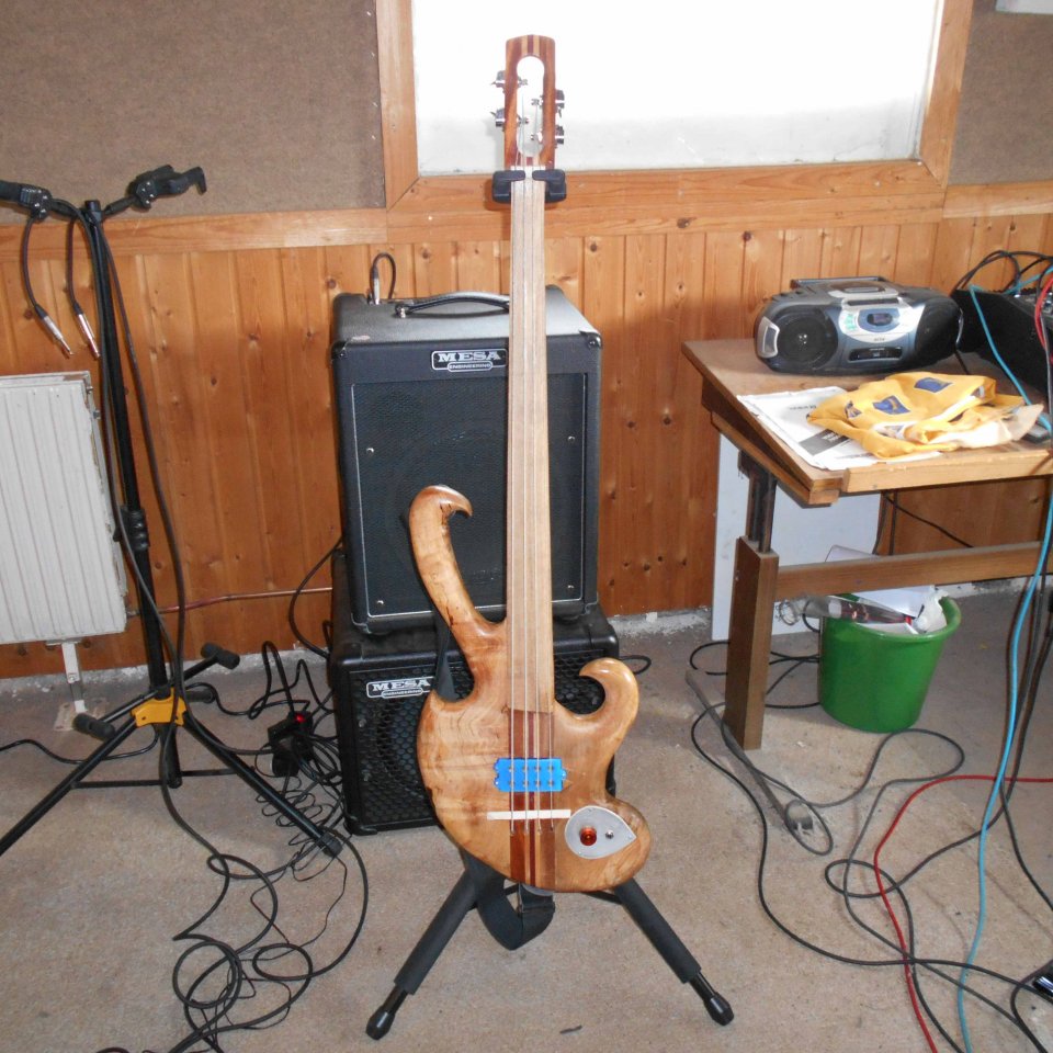

Moin, da klink ich mich dann halt mal mit ein :D
Also, nachdem ich mein Ibanez auf nahezu 100% korrekt eingestellt hatte und er shyce klang überlegte ich warum.
Ich kam zum Entschluss dass es an den Feldlinien um den Brückenmagnet liegen musste. Was tun? Ich wickelte für mein Bastelbass 8 Spulen, verpasste jeder einen Neodymmagneten, machte Fenderverschaltung, und vergoss alles in Harz. Das Ergebnis? Umwerfend!!! Perfekte Saitenlage, absolut 100%ige Platzierung unter den Saiten. 100% Sound. @profamateur wollte, erkannte, mochte, liebte die Idee. Er bekam den HMK001, und das ist gut so!
Naja, die Physik lässt sich nicht verarschen, weder von Fender, noch von Delano oder sonst wem.
Möglicherweise gibt es auch hier noch Potential.
Weiß nicht, aber ich denke, das funzt schon sehr gut.
Liebe Grüsse , Maddin
