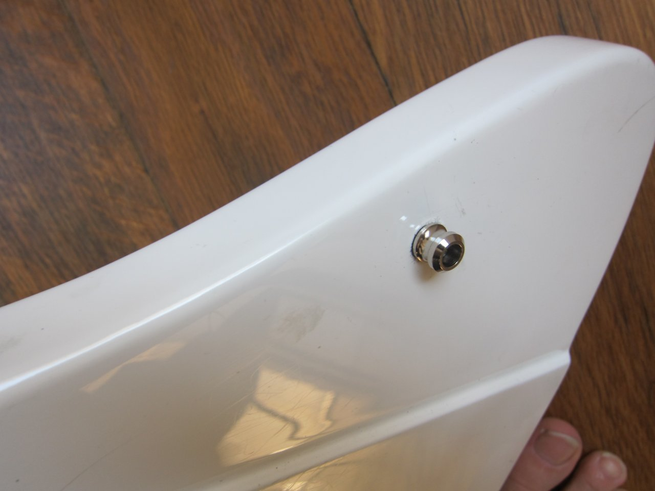

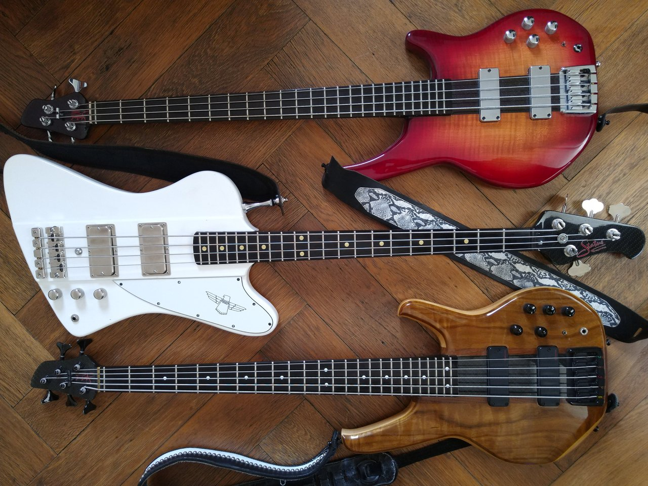

Bei meinem Flying (an den offenen Schenkeln) und meinen beiden Headless (jeweils rechts und links der Brücken) habe ich zei Pins.
Wunderbar zum abstellen, gegen umkippen mit dem Markbass BassKeeper gesichert.
Ich nehme an, du hast beide Pins genutzt für das, wofür die Gurtpins eigentlich gedacht sind - zum Befestigung vom Gurt. Was sind die Erfahrungen?
Ich nutze jeweils die oberen Gurtpins. Die Instrumente hängen dann mit Ihrem Schwerpunkt im Gurt.
Die unteren sitzen unterhalb der Halsachse und damit hängen die Instrumente instabil und kippen nach vorne.
Ist beim V extreme. Läss sich etwas kompensieren, in dem man den Gurt über den oberen Schenkel führt (mache ich auch beim Explorer so).
Der obere Pin ist aber für mich komfortabler.
