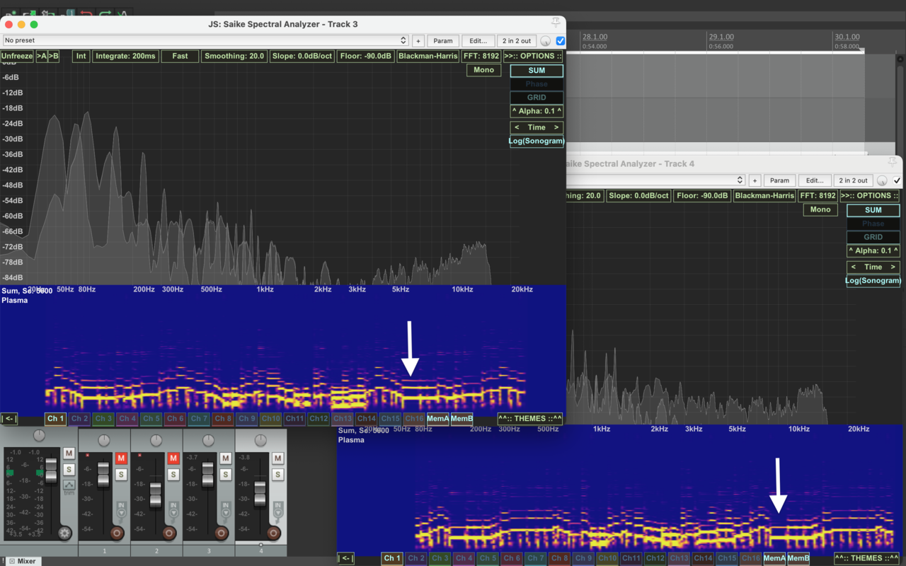

  • #65
Soundsamples wären echt stark!
Hab welche bekommen. Echt cool!
Zweimal ähnliche Bassline mit zwei unterschiedlichen Röhren im Vorverstärker.
- Eine Spur ist deutlich lauter
- Nach Levelanpassung klang Teil 1 etwas "luftiger"/"offener", um blumig zu sprechen
- So richtig nach EQ-effekt will sich das für mich nicht anhören, also hab ich mal nen Spektrumanalyser herangezogen. Da zeigt sich, dass ab und an die Obertöne anders vorkommen. Das kann der Take oder auch die Röhre in der Verstärkungskette sein.
Methodisch könnte man mit dem selben Take und nur wechselnder Röhre einen Auslöschungstest (Phasenumkehr auf einer Spur) machen. Dann sieht und hört man genau was wo dazukommt oder weggeht.
Mein bisheriges Fazit: Es tut sich wohl was in Lautstärke, Kompression und Obertonverteilung. Letzteres formt dann am Sound, was mit Sicherheit extrem stark von der Schaltung abhängt.
Cheers!
