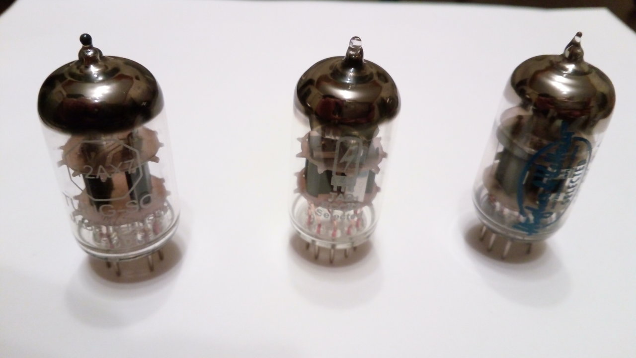

Das sind nun die beiden Kontrahenten.
getestet habe ich mit dem Bassbase 600,
über Studiokopfhörer und über eine FMC 112 Cl, der Bass war ein Ibanez btb (6 String)
effekte oä habe ich keine verwendet.
Der Amp blieb offen und ich habe nur schnell die Röhre umgesteckt, daher liegen zwischen den Hörproben ca 30-60 Sekunden.
Natürlich sind alle Dinge Subjektiv, aber ich versuche meine Erkenntnisse möglichst verständlich zu machen.

Tung Sol
Die Tung Sol hat einen eher Vintage mäßigen Hauch.
Sie rundet den Sound sehr musikalisch ab und produziert für mich typisch Röhrigen Sound.
Die Röhre ist sehr weich in den bässen, bietet angenehm charakterstarke Mitten (wenn man sie reindreht), und dämpft meiner Meinung nach die Höhen leicht ab, was aber eher ein entschärfen und kein beschneiden ist.
Die Zerre (brauche ich selten-nie) wirkt sehr cremig und im gegensatz zu anderen Transen/Hybrid Amps wirkt sie nicht aufgesetzt. Von leichtem andicken-zerre ist alles möglich und im Richtigen Kontext sicher nutzbar.
TAD
Die Röhre klingt im Gegensatz zur Tung Sol moderner. Sie greift meiner Meinung nach weniger ins Klangbild ein, aber gibt dem Sound trotzdem einen Hauch Röhre mit.
Daher ist auch der Sound genau das was man einstellt, die Röhre veredelt eher leicht.
Ich habe Frequenzmäßig keine Charakteristik festsellen können.
Die Zerre ist eher etwas harsch, aber zum leichten Anrotzen vom Sound trotzdem gut geeignet.
Am Ende habe ich noch die 20 Jahre alte originalröhre gefunden, und aus interesse auch getestet.
Hier klang irgendwie alles etwas bedeckt, der Amp war als ganzes nicht mehr so lebendig.
Die Zerre klingt irgendwie etwas kaputt.
Die Röhre kann nicht mit den anderen mithalten und ist quasi direkt Raus.
Mein Fazit:
Für mich bewegen sich die TAD und die Tung Sol auf Augenhöhe und jede hat ihre Berechtigung.
Durch den Flexiblen EQ des Bassbase lassen sich nahezu gleiche Ergebnisse erzielen.
Trotzdem ist für mich die Tung Sol der Favorit, da sie meinen sehr weichen und bassigen Wunschsound besser unterstützt und ich nicht so viel am EQ machen muss.
Die TAD werde ich aber definitiv behalten, da sich die etwas linearere Abstimmung in anderen Stilen eventuell als nützlicher erweist.
