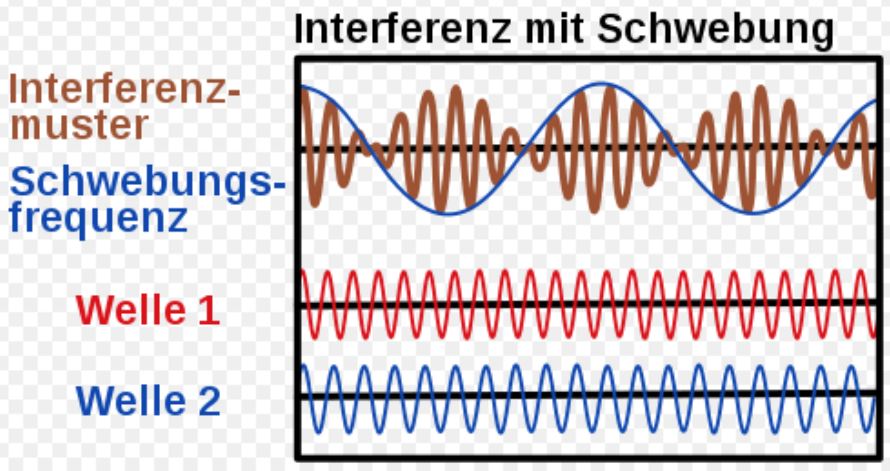

@Ens: Da das leere A mit 55Hz schwingt, Deine Beleuchtung mit 50Hz Netzfrequenz 'flackert', siehst Du die sehr langsame Interferenzschwebung beider Frequenzen an der A-Saite besonders deutlich.
Edit sacht noch:
In dem Bild wäre die rote Welle 1 die Schwingung Deiner A-Saite mit 55 Hz und die blaue Welle 2 das Flackern Deiner Beleuchtung. Du siehst dann die Überlagerung der beiden als Hüllkurve (= Schwebung), die sehr langsam schwingt.
Beim Stimmen per Flageolett nutzt Du denselben Effekt und der Plattenspielerbesitzer kennt das von der Geschwindigkeitskontrolle per Stroboskop ;-)
