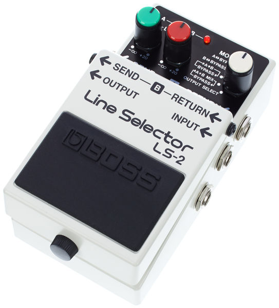

Falls Du mal auf die Idee kommst als Zweitsound die markbassvorstufe nutzen zu wollen, dann könntest Du auch einen Boss LS-2 dazwischenhängen. Hier gibt es von @DISSSA auch ein Schaubild. Er ist Mr. Bassvorstufe himself hier.

Gut dann bin ich erstmal beruhigt. Wie gesagt es kann sein das ich den Foh Techniker falsch verstanden habe oder er keine Ahnung hatte. Beides gut möglich. Danke für den Tipp mit dem LS-2 aber im Moment brauche ich so gut wie nie einen Cleansound. Der Sansamp zum leichten anfetten und die heftigeren Sachen erledigt dann sowieso der Darkglass B7K.

Der Boss LS-2 ist die "Allzweckwaffe" schlechthin, wenn es um den Anschluss eines externen Preamps an einen Amp geht. Man könnte somit zwischen Sansamp und Preamp des Markbass wählen, ggf. sogar beide mischen.
Oder halt den B7K und den Sansamp mischen. Als Ergebnis erhält man manchmal richtig interessante Sounds...

Ich wusste auf Dich ist Verlass. :bier: Ich habe mittlerweile sogar 2 Boss LS-2 im Einsatz, das Ding ist echt Gold wert.

Verdammt jetzt bin ich mit dem LS-2 echt angefixt. Ich wollte doch nur Hilfe mit der Endstufe :D
