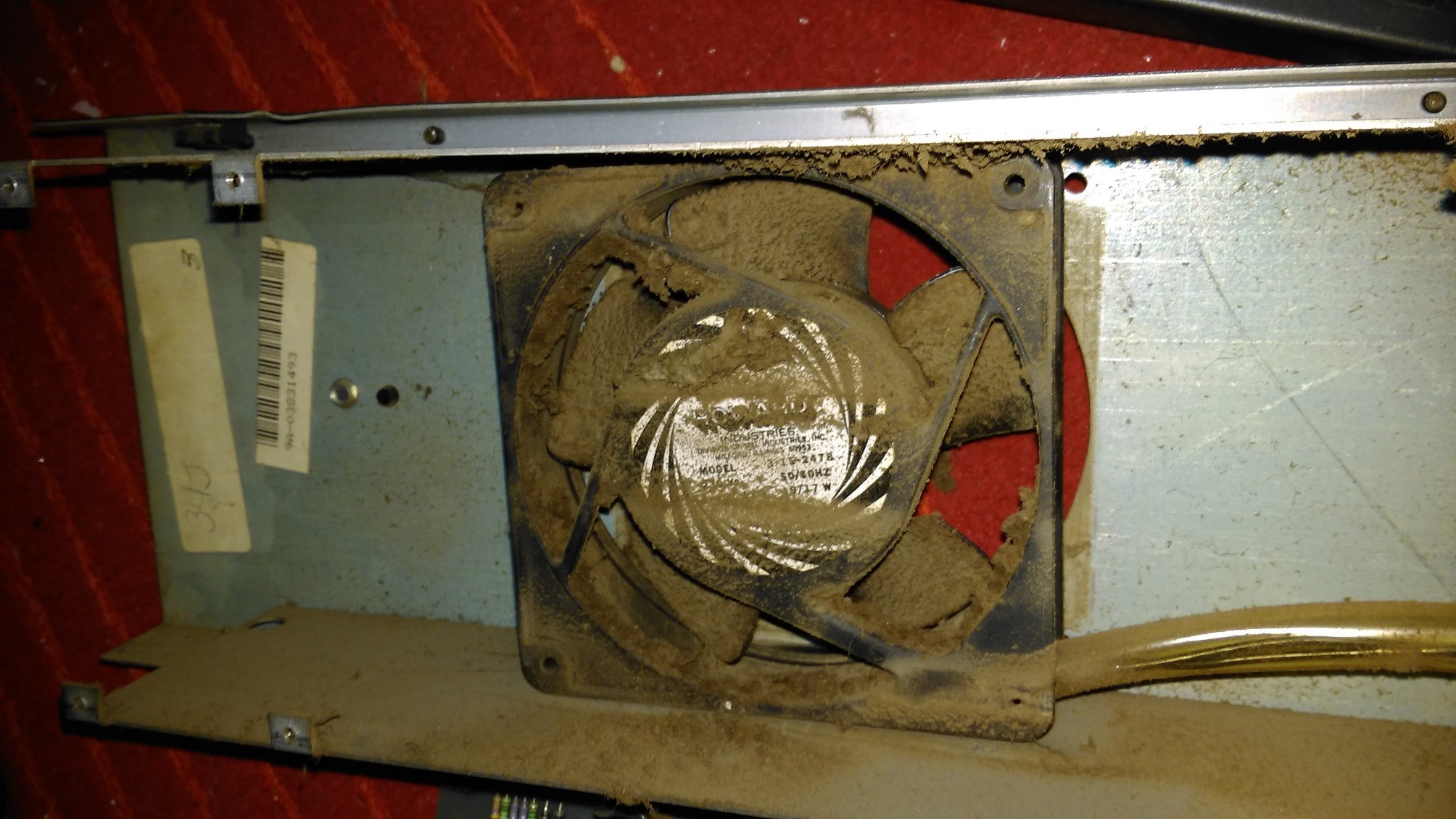

Achtung: Den Lüfter beim Auspusten festhalten - der soll sich nicht drehen!
Manche älteren Lüfter können eine Spannung induzieren, die dir die Steuerung des Lüfters zerschießen kann. Neuere Lüfter haben dagegen einen Schutz verbaut.

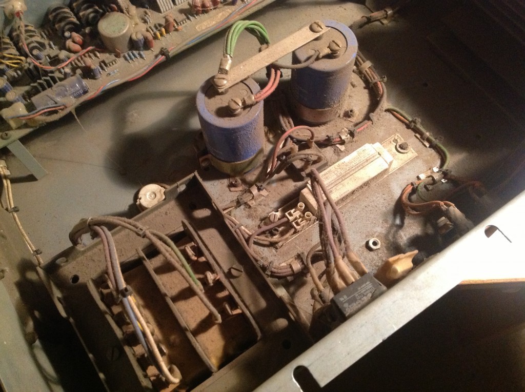

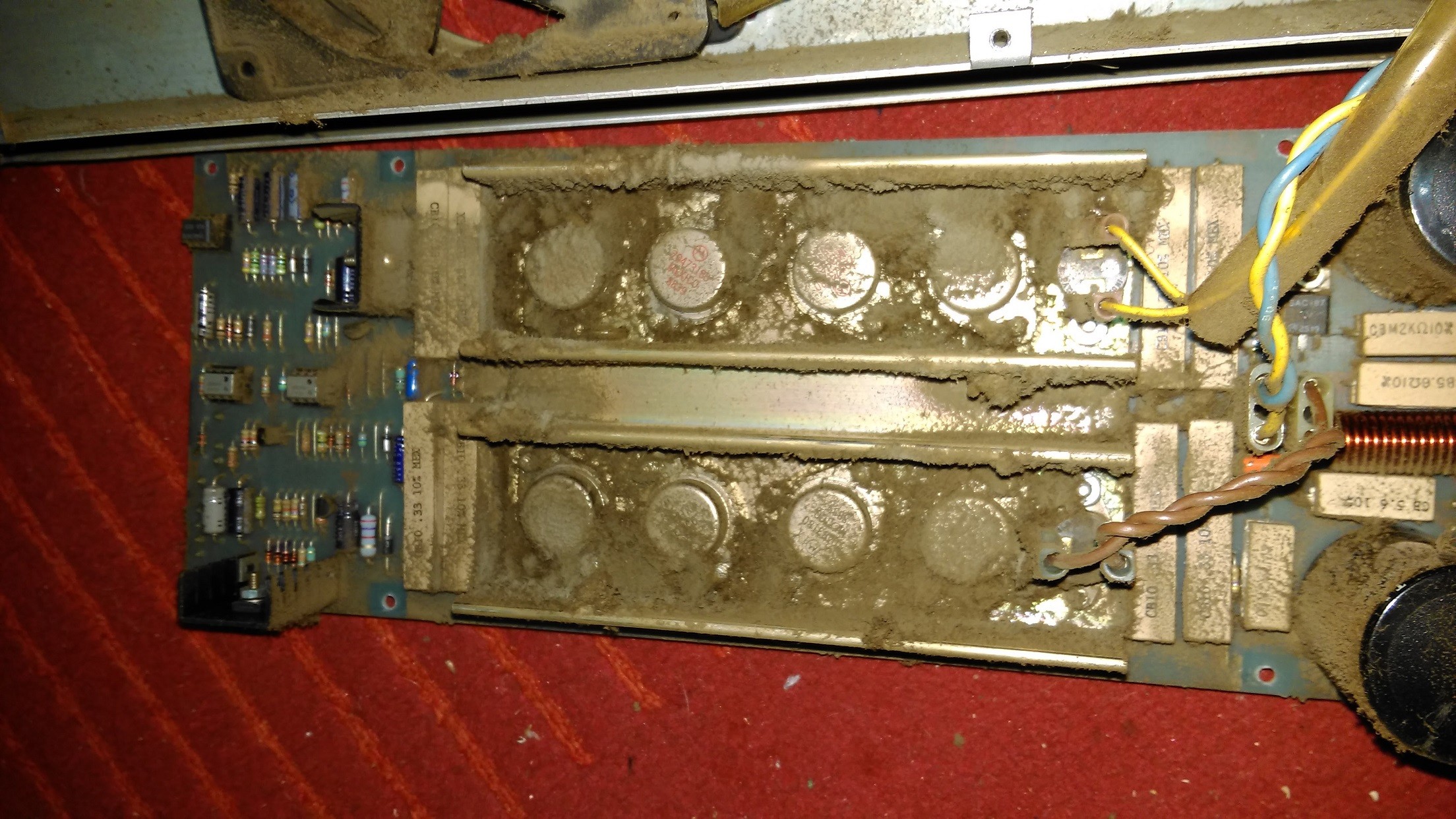

Den hatte ich mal, das war ne Arbeit, ich hab n Pinsel genommen und gleichzeitig n Staubsauger dran gehalten, nach ner halben Stunde war wieder alles Paletti. Druckluft wollte ich nicht wirklich...

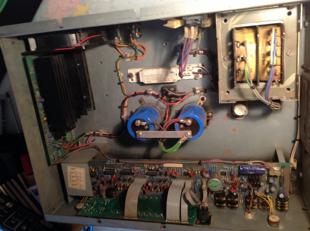

Ok, wenn es so aussieht wie im 3. Beitrag, dann würde ich mal sauber machen. Aber Vorsicht! Diese dicken Elkos können auch bei gezogenem Netzstecker fette Ströme liefern und mächtig weh tun!
Danke für die Tipps und das Foto. Wenn ich das so sehe, hat meiner das doch noch nicht nötig :D
