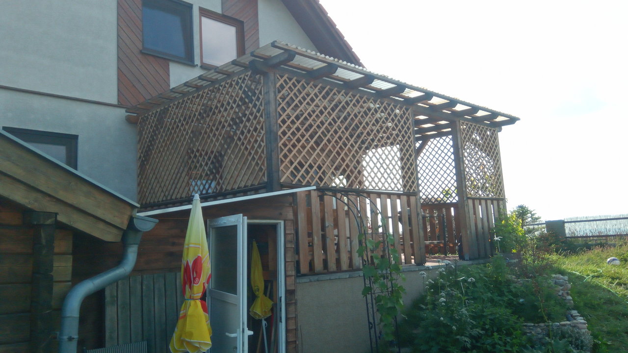

also vor hmm ~3-4 Jahren als ich mal einen Sommer arbeitslos war...
meine Terassenpergola gebaut (ok nun mit Überdachung)….
nach dem Motto "how hard can it be?"
hab bis auf den Akkuschrauber (fürs Bohren) alles händisch gemacht :o)
Alles mit einer Ryoba gesägt (ging sogar meist schnelle und "sauberer" als mit dem Elektroklums)
Zapfenlöcher mit Stechbeitel (sogar den Holzhammer hab ich mir selber gemacht), genauso wie Streichmaß etc...
Achso Holznägel selbst gespalten und getrieben...
Und Schrauben waren minimalst im Einsatz...
Seitdem hab ich vor dem damaligen Handwerk ECHT vollen Respekt!
Blut, Schweiß und Bier in Unmengen....
Und halten tut das dingens immer noch trotz einiger +120km/h Stürme

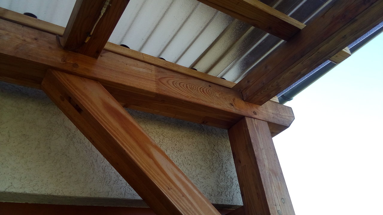

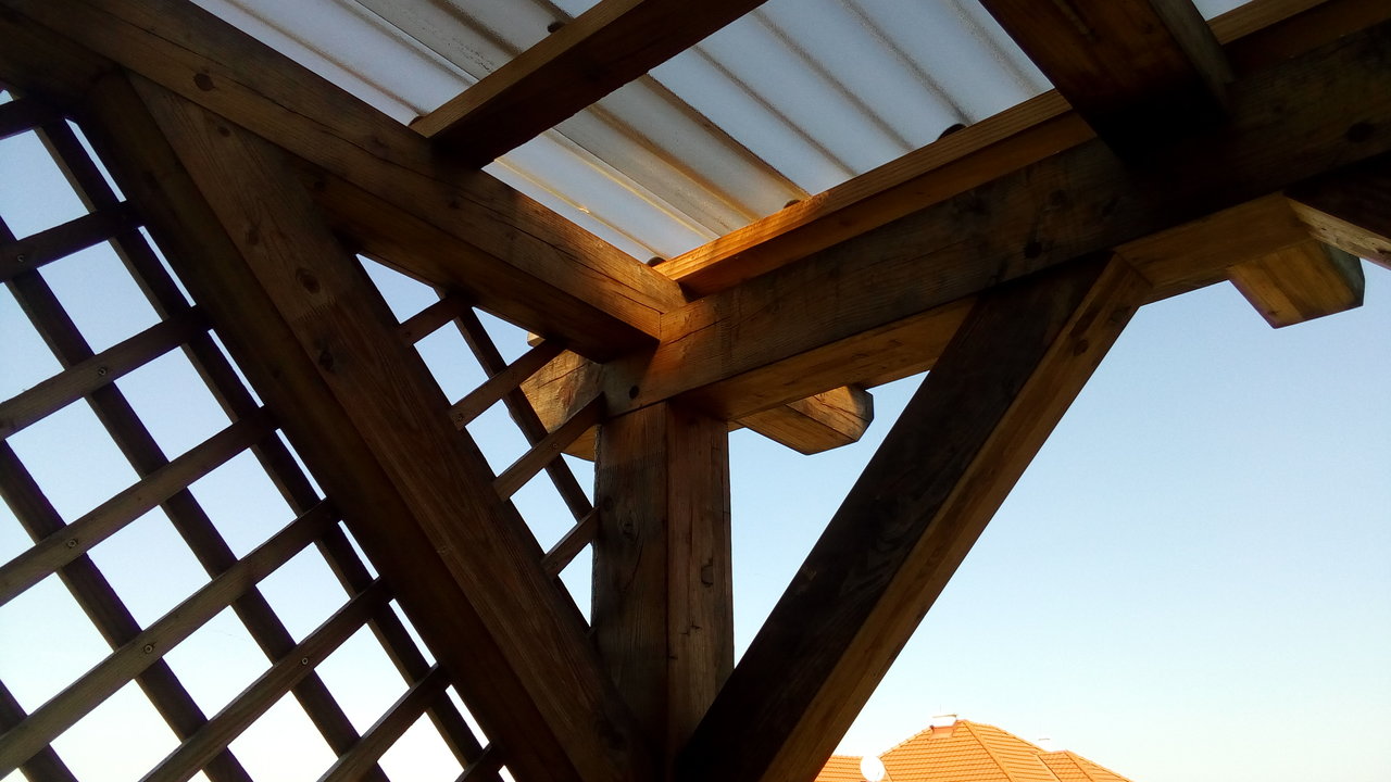

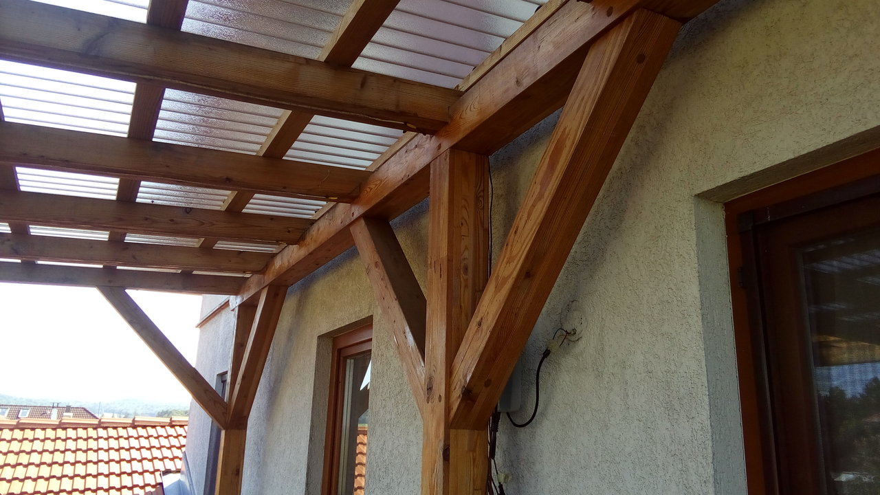

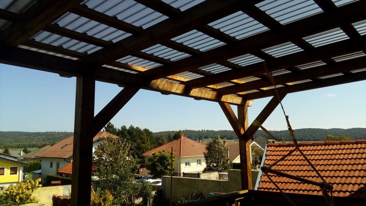

ein paar kleine Eindrücke:
(leider hab ich grad nicht die Photos von der Bauphase zur Hand)
Reaktionen: hank amarillo, zeppo3000, Gast74634 und 3 andere
  • #26
Super Arbeit! Da ist an die ein Zimmermann verloren gegangen!
Mir gefällts sehr gut! Das Dach hätte können etwas hübscher sein... aber das ist schlussendlich nur Optik.
Sieht doch super aus.
Die Verwendung von Holznägeln macht sich gegenüber anderen Verbundungen dauerhaft immer bezahlt. Ist zwar ein wenig mehr Arbeit, aber das Holz wirds Dir mit Langlebigkeit danken.
Problematisch ist hier immer der Anschluss an die Hauswand, ausreichende Dachneigung und Dachüberstand, damit die Suppe vom Holz wegläuft.

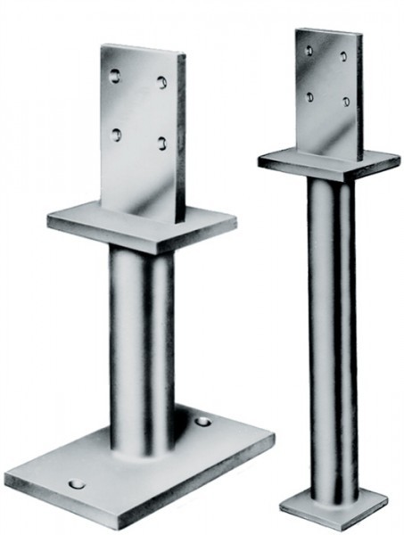

Stehen deine Pfosten direkt auf dem Boden oder hast Du Stützenfüsse verwendet?
Gsoffen hab ich genug beim "Bau"...aber Stützfüße hab ich dann...und noch Tropfnasen unten rausgeschlagen :D
Anbindung in dem Sinne besteht keine ans Haus, ausser eine kleine "Schwingverhinderung" :II
Weil bei großen Windstärken hat's rund 1cm geschwungen... wohne ja auf einer Kuppe vor einem "Gebirge" und da geht immer ein Wind zum "Quadrat"...
Ich hätte mit so ner Antwort rechnen sollen :D
Die Pfosten werden am Fuß eingeschlitzt und dann kommen diese Dinger rein. Das Holz ist dann nicht mehr direkt auf dem Boden, s. d. ein besserer Schutz gegen Feuchtigkeit, Spritzwasser, etc besteht. Die Dinger werden dann entweder einbetoniert oder halt mit der Betonplatte verdübelt.
wenn du keine Stützfüße hast, dann eventuell Spreizfüsse oder kannst auch Stützstrümpfe nehmen ;)
Reaktionen: tofi1
  • #38
Auch das typische "Fenstertauschen und nachträgliche dämmen" ist aus meiner Sicht einfach nicht nötig! Ein Fenster das gut schliesst und sich ohne Kraftakt öffnen lässt muss nicht getauscht werden! Und wenn es sich wirklich scheisse öffnen / schliessen lässt, kann oftmals alles mit überschaubarem Aufwand neu eingestellt und deutlich verbessert werden !
Ich habe lediglich mit Ölen erreicht, dass die angeblich kaputten Fenster wieder wie neu öffnen und schließen. Die verdreckten und angeblich nicht putzbaren Innenseiten der Doppelverglasung habe ich durch Putzen wieder sauber bekommen. Es gab einen Riegel, mit dem man die Doppelverglasung zum Putzen öffnen kann. Das angeblich verrottete Holz war in Wahrheit nirgendwo verrottet. Nach dem Motto verlief auch alles andere. Das Haus hat ein erfahrener Bauingenieur gegen Ende seines Lebens für sich selber gebaut. Ich vertraue lieber diesem Mann und seiner Qualitätsarbeit als irgendwelchen Leuten, die immer alles zu Schrott reden und Neukauf wollen.
Reaktionen: Gast74883
  • #39
wenn du keine Stützfüße hast, dann eventuell Spreizfüsse oder kannst auch Stützstrümpfe nehmen ;-)
Ich hab so U Dinger....welche mit +300er M24er Gewindestangen (mit Kleber/flüssig mörtel) niedergeschraubt sind... Drehmoment schlüssel etc auch verwendet...nicht das das Zeug ausreist....
Die Steher selber sind mit je 2x 8x80er Spax an diese von links und rechts niedergeschraubt...
Steher waren 120er Brettschicht holz...meine Frau wollte die :O!
Ich hätte Vollholz genommen....aber naja...
Alles in Kiefer, versteht sich...
Mit Natron/Backpulver gebeizt, und 3fach mit Leinöl/Terpentin Mischung eingelassen....:D
