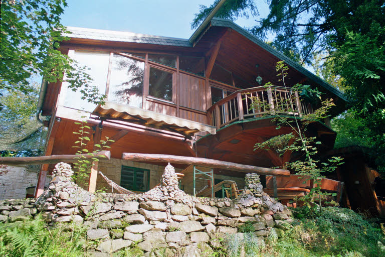

Die ursprüngliche Bausubstanz war gut, aber nicht mehr vergleichbar mit Gründerzeithäusern mit 60 cm dicken Wänden (Stichwort Speichermasse).
In so einem Fall wäre ich auch ganz anders an die Sanierung herangegangen.
Durch die Lärchenholzfassade lassen sich Dehnfugen im Mauerwerk zwischen Alt- und Neubau gut kaschieren und von hinterlüfteten Fassaden bin ich sowieso ein grosser Fan.
So ähnlich lag der Fall bei mir - einen Altbau aus dem 2. Weltkrieg auf aktuellen Stand zu bringen.
Vollholz-Bauweise mit hinterlüfteter Fassade, ein wasserführender Holzofen sorgt für angenehmes Raumklima.
