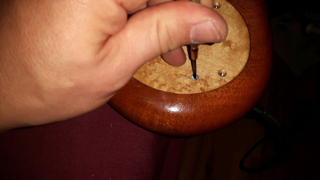

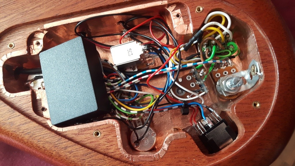

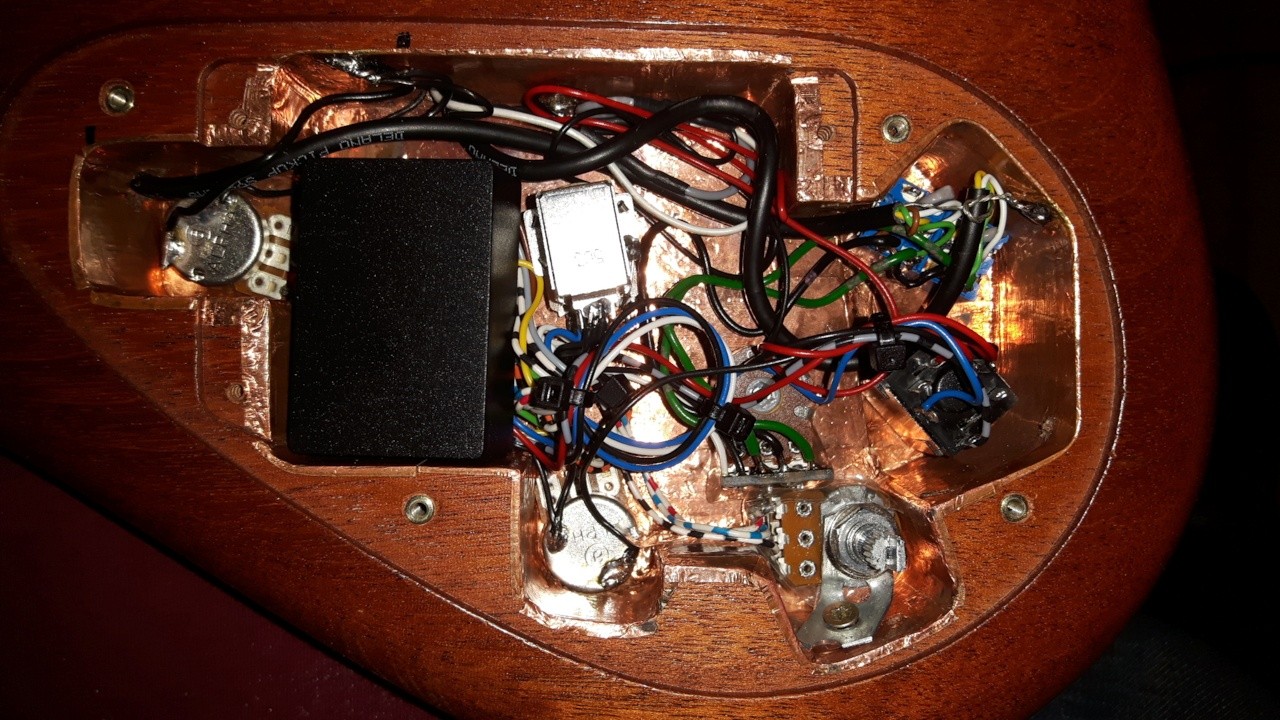

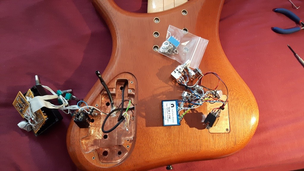

Anbei Bilder der Operation am offenen Herzen:

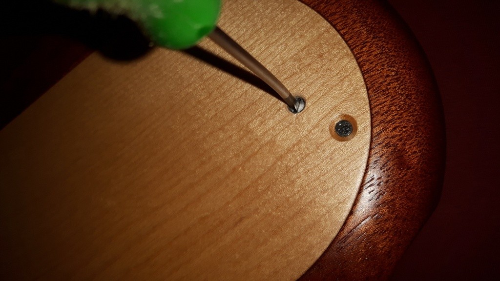

So, heute hab ich dem zweiten Consat eine Noll TCM 3PM gegönnt.
Eigentlich war ich ganz zufrieden. Der zweite Consat klang ja ganz gut. Etwas dumpfer/tiefmittiger (was ja vielleicht am Mahagoni-artigem Korpus liegen könnte, so dachte ich...), aber sonst schön stramm, direkt und kräftig.
Da aber der erste Consat nach Umbau so schön klar, sauber und offen klang, hab ich einfach mal für "Spass" den zweiten auch umgerüstet. Der hatte den normalen Behn/Marleaux 3-Band-EQ drin.
...:O!
Der Unterschied ist zwar nicht ganz so krass, wie beim ersten Consat, aber trotzdem sehr deutlich. Der Bass klingt nun wesentlich frischer, offener und sauberer. Die Direktheit und der kräftige Ton von vorher sind geblieben, eher noch einen Hauch straffer.
Der etwas "spezielle" (aber ganz gute) Ton ist nun edler und klarer mit "mehr Frequenzen", ohne an Durchsetzung zu verlieren. Beim slappen fällt das besonders deutlich auf, da der Slapton jetzt edler klingt. Aber auch Fingestyle ist der Unterschied deutlich hörbar. Akkorde klingen noch besser aufgelöst und der Bass hat einen lebendigeren Ton, der weniger künstlich klingt...
Da aktiv/passiv auch hier mittels push/pull-Schalter im Volumenpoti zu schalten ist, konnte ich auch hier einen Seriell -/Paralell-Umschalter für die PU's einbauen.
Das Mitten-Frequenzpoti ist auch beim zweiten Consat ins E-Fach gewandert. Der "Sweet-Spot" ist derselbe, wie beim ersten Umbau. Der Klaus Noll will den mal ausmessen, um zu gucken, welche Frequenz das ist. Bin mal gespannt....
