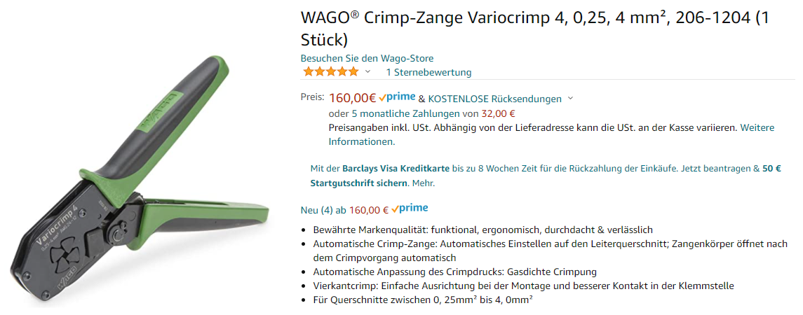

Bei dicken Strippen in RIchtung 4mm2 kommt noch ein weiteres Problem dazu, wenn man das zeug verlöten will. Man braucht schon einen ordentlich starken Lötkolben, um ausreichend Hitze zu bekommen. Das hat dann oft noch zur Folge, dass mal die Isolation mit anschmurgelt. Eine miese Lötstelle macht auch die Vorteile des teuersten Kabels zunichte. Aderendhülsen und eine gescheite Prismen-Crimpzange sind da schon das Beste.. aber wer hat schon so eine Zange zuhause rumliegen, die sind richtig teuer... Hier mal eine relativ günstige (schleichwerb...) aus unserem Hause:
Aber ehrlich... Wie viele fertig konfektionierte Strippen kann man sich dafür kaufen. Für Elektriker oder Anlagenbauer ist so eine Zange natürlich ein Segen. Die einfachen billigen Quetschtools aus dem Baumarkt taugen genauso viel, als wenn man die Endhülse mit einer Kombizange zusammendrückt.
Du schaffst für Jeff:eek:
  • #19
Nee... Das Bild war nur gerade schnell zur Hand. Die vertreiben u.a. auch unsere Produkte...
Wir haben auch bei W. nen eigenen Webshop.
