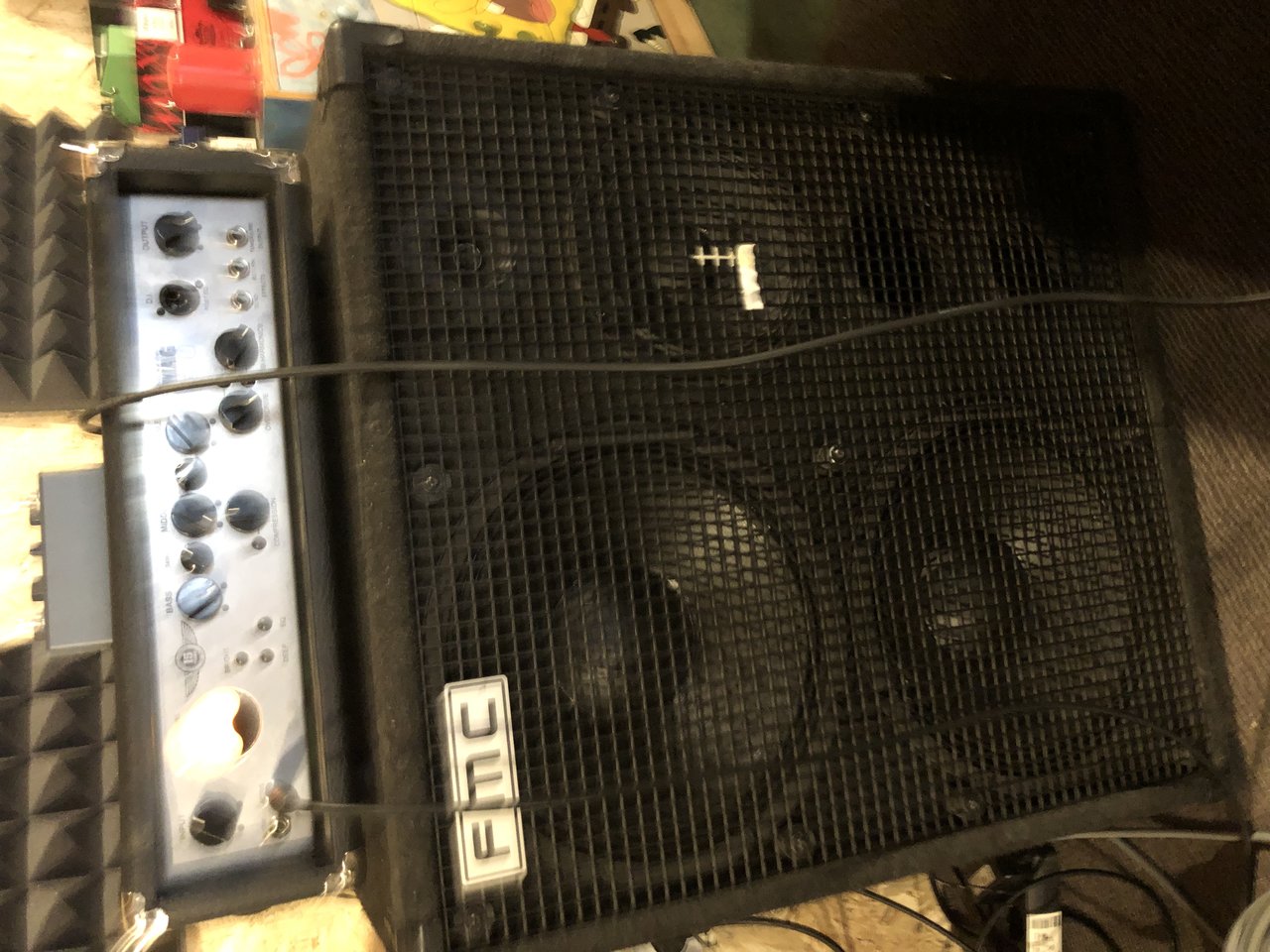

Es gibt nochmal ein kleines Update:
Einer unserer Gitarristen hat sich aus eigener Interesse diese Box von FMC bei einem Bekannten gekauft.
(Sorry für das verwackelte Bild)
Ist echt ein super Teil! Ich darf es glücklicherweise mitbenutzen!
Jetzt schau ich mal ob ich vielleicht auf ein stärkeres Topteil wechsel

So gibt nochmal ein kleines Update:
Also mit der Box bin ich mehr als zufrieden! Die ist wirklich super!
Ich habe mir jetzt überlegt, gebraucht, das alte Darkglass Microtubes 900 zu holen (also die V1).
Damit hätte ich 900W die der AMP an die Box geben kann. Die Box hat aber nur 800W.
Solange ich den AMP dann sowieso nicht voll aufdrehe sollte das doch kein Problem geben oder?
Was die Ohm Anzahl angeht sollte das eigentlich kein Thema sein.
Mit dem bisherigen "Ashdown MAG 300h EVO III" der auf der Rückseite "SPEAKER OUTPUTS MINIMUM LOAD 4 OHMS" stehen hat, hat das in Kombination mit der FMC Box gepasst.
Da das Darkglass Teil mit 4 Ohm angegeben ist, gehe ich mal davon aus dass das klappen sollte. (oder?)
Achso und für so Idioten wie mich, die davon keine Ahnung haben: Wofür ist dieser "Horn..." Regler auf der Rückseite der FMC Box gut? :-)
(Bitte schlachtet mich nicht nur weil ich das nicht weiß)

Wieviel Ohm hat denn die Box und was für eine ist das überhaupt (für beides siehe Typenschild).
Ähm, um das Horn zu regeln..., sollte man aber auch hören, sonst sind entweder die Ohren oder das Horn kaputt.

Puh also da muss ich mal den Bekannten fragen welche Box das ist. Aus Erinnerungen meine ich es wäre die FMC 2123. Kann da aber nicht meine Hand für ins Feuer legen.
Achso joa aber was verstehe ich denn unter dem Horn? Also was macht das Soundtechnisch? Sorry aber ich hab mich noch nie damit beschäftigt.

Also Impedanz der Box wäre für die Fragestellung schon wichtig zu wissen. Falls sie 8 Ohm hat, liefert die Endstufe 500 W, das wäre einigermaßen safe, nur kann man Lautsprecher durch Überschreiten des Maximalhubs auch weit unter ihrer nominellen Belastbarkeit zerstören. Speziell bei deinem tiefen Tuning würde ich sowieso ein HPF (Vong o.ä.) verwenden und so etwa auf 40Hz einstellen (nach Gehör). Für das normale Fünfsaiter-Tuning habe ich den Vong auf etwa 60 Hz stehen.
Das "Horn" ist ein Hochtonlautsprecher (der kleine oben rechts) und gibt dementsprechend die hohen Frequenzen (meist so ab 5 KHz bei Bassboxen) wieder. Wenn da nichts rauskommt, ist entweder was an der Verkabelung defekt, oder das Horn selbst. Durch Fehlbedienung (z.B. Rückkkoplungen bei heftigen Zerrsounds) kann man so ein Horn relativ leicht zerstören, wobei Hans in seinen Boxen AFAIK eine Schutzschaltung verbaut hat.

Die sind eigentlich falsch beschriftet. Am Linksanschlag müsste eigentlich "Metal/Overdrive/Blues" stehen, am Rechtsanschlag "Slappen/Acoustic". Rock/Pop ist irgendwo in der Mitte, alles klar ?

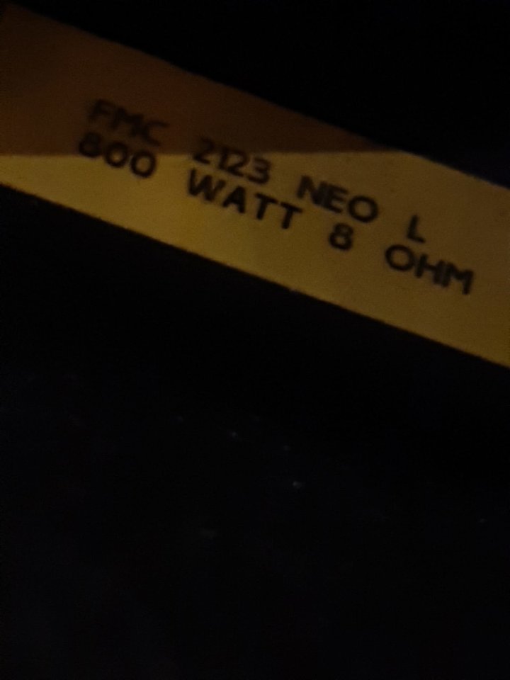

Also es handelt sich um die FMC 2123 mit 800W und 8 Ohm. Geht das also klar wenn ich beim Darkglass AMP nur bedacht aufdrehe?

Ja, der Amp haut an 8 Ohm eh nicht volle Leistung raus, sondern eher so ca. 2/3.
Da bewegst du dich also in sicheren Bereich.
Abgesehen davon, dass „Bedacht“ natürlich trotzdem nie schadet, und du wahrscheinlich sowieso dematerialisiert wirst, wenn du das Ding neben dir voll aufdrehst, brauchst du dir gar keinen Kopf zu machen.

Wie gesagt bei der Box gibt der Amp 500 Watt ab.
Die Box ist auf maximal 800 Watt Belastung ausgelegt.
Rein so wärst "theoretisch safe".
schatten hat aber vollkommen recht wenn der Hub durch diese sehr tiefen Frequenzen zu krass wird kannst du trotzdem die Lautsprecher killen.
Ich würd auch einen Hochpassfilter alla Vong zwischenschalten um solche tiefe Frequenzen/Hübe (die eh niemand hören kann!!) raus zu filtern.
Prinzipiell:
Verwende dein Setup mal.
Wenns richtig laut wird, und du den Verstärker raufdrehst.
Achte bei den tiefsten Tönen wie weit sich die Membranen der Lausprecher bewegen.
Wenn das zu krass wird und die Box rein von Gehör auch schon zum "kotzen" beginnt bist du trotzdem grad dabei die Lausprecher zu killen.
Der "Vong" dämpft/verhindert solche Frequenzen.
Wenn du es aber lauter brauchst, schließ nochmal so eine Box oder ähnlich (8 Ohm, mindestens 400 Watt) dazu an um die Membranfläche zu vergrößern und die volle Leistung aus dem Amp zu holen.
Wobei die Membranfläche in Wirklichkeit die MEHR POWER bringt.
