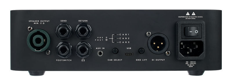

Also ich bekomme wahrscheinlich von einem Kollegen den Microtubes 900 V1.
Jetzt habe ich da noch so ne Frage bzgl der Cab Simulation... Hat die V1 der AMP Reihe die?
Von hinten sieht das Teil so aus:

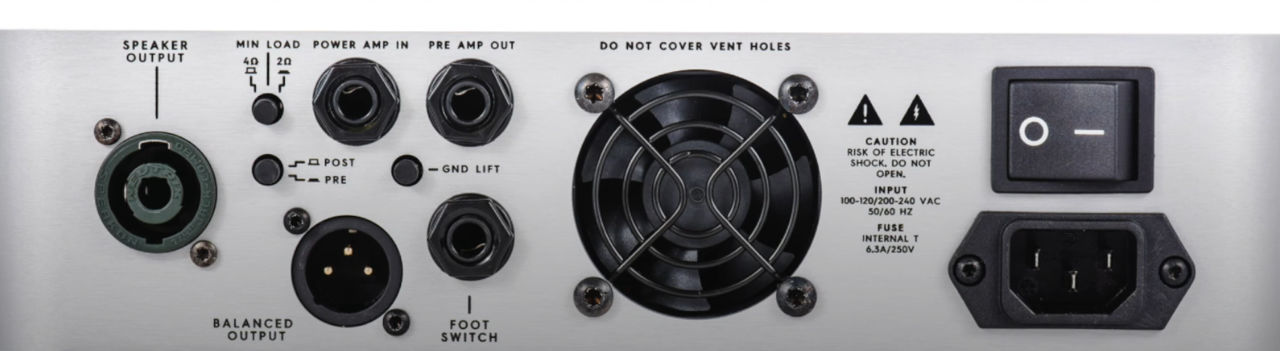

Die neueren Versionen sprich die V2 sieht ja von hinten so aus:
Unser Gitarrist meinte zu mir, dass wir für Live Shows unbedingt ne Cab Simulation bräuchten wenn wir keine Boxen mitschleppen wollen.
Ne Cab Simulation habe ich aber auch an meinem X Ultra, nur müsste dass ja dann hinter den Amp angeschlossen werden bei Live Shows was ja wiederum den Sound verändert...
Daher würde ich es eigentlich ganz gerne so machen dass mein rohes Bass-Signal in das X Ultra geht, von da aus in den AMP und vom AMP über ne Cab Simulation in die PA.
Nur hat die V1 ne Cab Simulation? Kann das da nicht ganz erkennen. Sorry falls sich jetzt hier manche über meine Unwissenheit aufregen aber ich spiele lieber als mich so viel mit dem technischen Krimskrams zu beschäftigen (auch wenns dazugehört :-))
