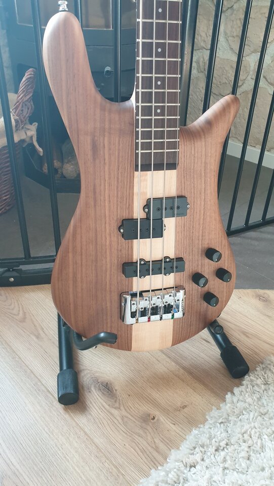

Das zusammenspiel mit Effekten sollte um einiges besser sein, als mit meinem NS2 Outputmonster.
Kaum, so viel Output hat der NS2 jetzt auch nicht zu monstern dass es Monster Probleme mit Effekten geben würde,
im schlimmsten Fall taugt das Effekt nichts und gehört in die Tonne wo es hingehört
Weitere Vorteile sind…keine Batterie, einfachste Technik bei hoher Zuverlässigkeit.
Ich würde behaupten wollen, die meisten Probleme in Sachen Zuverlässigkeit verursachen immer noch die Hälse wenn sie die Tendenz haben sich zu verziehen oder zu verwinden.
Und in dieser Hinsicht sind einteilige Hälse deutlich anfälliger als z.B. dreistreifige Halskonstruktionen.
Offen bleibt die Frage, wie sich der Slapsound durchsetzt und wie der sich beim spielen von Akkorden verhält. Da bin ich mir aber fast sicher, dass sich irgendwelche Abstriche leicht kompensieren lassen.
Da bin ich mir ziemlich sicher dass sich im besten Fall der Schaden dann nur begrenzen bzw, abschwächen lässt, aber nicht komplett beheben.
