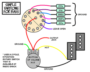

Hi,
bin gerade am überlegen, mir einen C-Switch zu bassteln (kann man ja selber bauen und hat da bessere Auswahlmöglichkeiten bzgl. der Kondensatorwerte), aber eine Sache wären da noch unklar, nämlich:
Baut man den STATT eines Tone-Potis ein oder als variablen Kondensator ZUSÄTZLICH zu einem Poti (bzw. für das Tone-Poti) ??
das kann man halten wie ein Dachdecker. Sinnvolle Kapazitäten für den C-Switch (denen man u.U. auch noch einen Widerling parallelschalten sollte) sind gerne mal deutlich kleiner als der Kondensator der Tonblende. Daher kann die Kombination C-Switch + Tonblende ganz interessant sein. Vor allem natürlich, wenn man im C-Switch nur ein oder zwei Kondensatoren vorsieht (die bei real existierenden Drehschaltern maximal 5 möglichen Cs halte ich für Overkill, seit ich das mal in einer Gitarre ausprobiert habe.)
C-Switch mit einem Kondesator ? Das wär' ja 'n Tone-Poti ...
Hmm den C-Switch als variablen Tone-Kondensator, wär also 'ne Möglichkeit ... was wären sinnvolle Werte ? Bzw. warum unterscheiden die sich groß von normalen Tone-Cap Werten ?
0, 22, 47, und noch 'nen 100er für die dumpfen Sachen ? (jeweils nF)
In meinem Epi EB-3 habe ich 1 nF und 2.8 nF für den Stegtonabnehmer und unabhängig davon 6.8 nF parallel mit (ich glaube) 150 kOhm, um den ja keineswegs höhenarmen Sidewinder am Hals der Epis in den "Jack Bruce"-Modus zu versetzen, also nah an den Gibsonschen Mudbucker zu bringen.
In meinem RD gibt es tatsächlich eine Höhenblende (die man auch nur wenig zudrehen kann - solange der Widerstand groß genug ist, wirkt sie als normaler Tiefpass und beeinflusst die Resonanzfrequenz nicht merklich) zusätzlich zu einem C-Switch, und auch da mag ich vor allem die kleinen Werte mit eher dezenter Wirkung. Und ich habe einen zusätzlichen Schalter, der die Klangregelung komplett abklemmt, sodass die Höhenresonanz weniger bedämpft wird.
