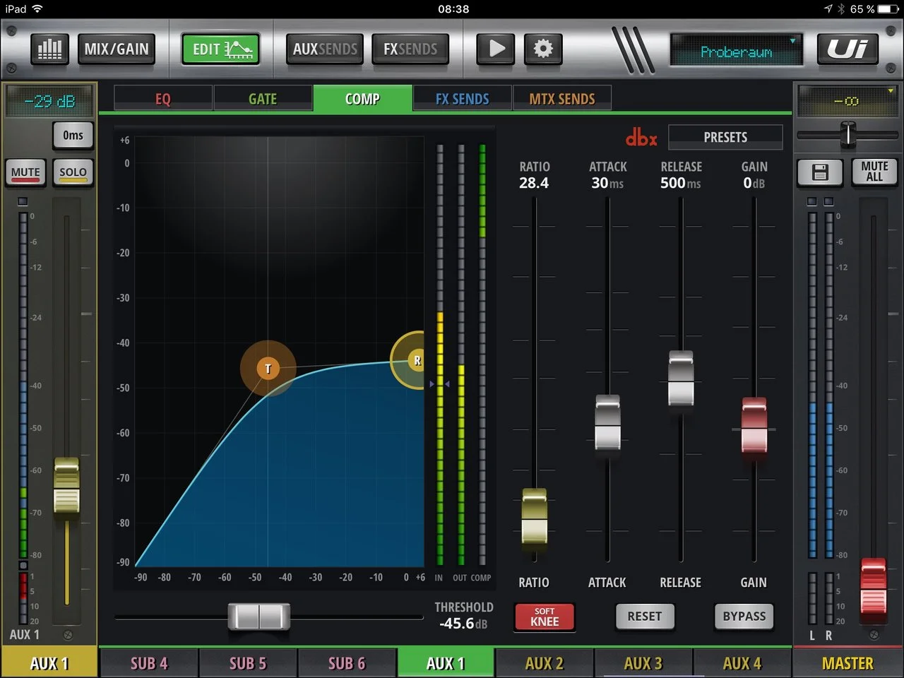

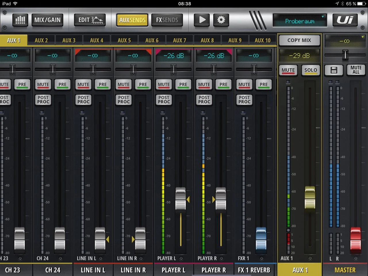

  • #194
Wisst ihr ob sowas überhaupt geht? Und wenn ja, wie?
Hai, meinst du das hier?
Gelber Button Auxsends auswählen.
ich hab Aux1 selektiert.
Dann doppelklick auf gelb Aux1, rechts unten.
Alternativ links oben Edit. Vorher aber rechts unten aktivieren!
Den Reiter COMP auswählen und deinen Limitter einstellen.
Reaktionen: tofi1, Unmögbar, claudio und eine weitere Person

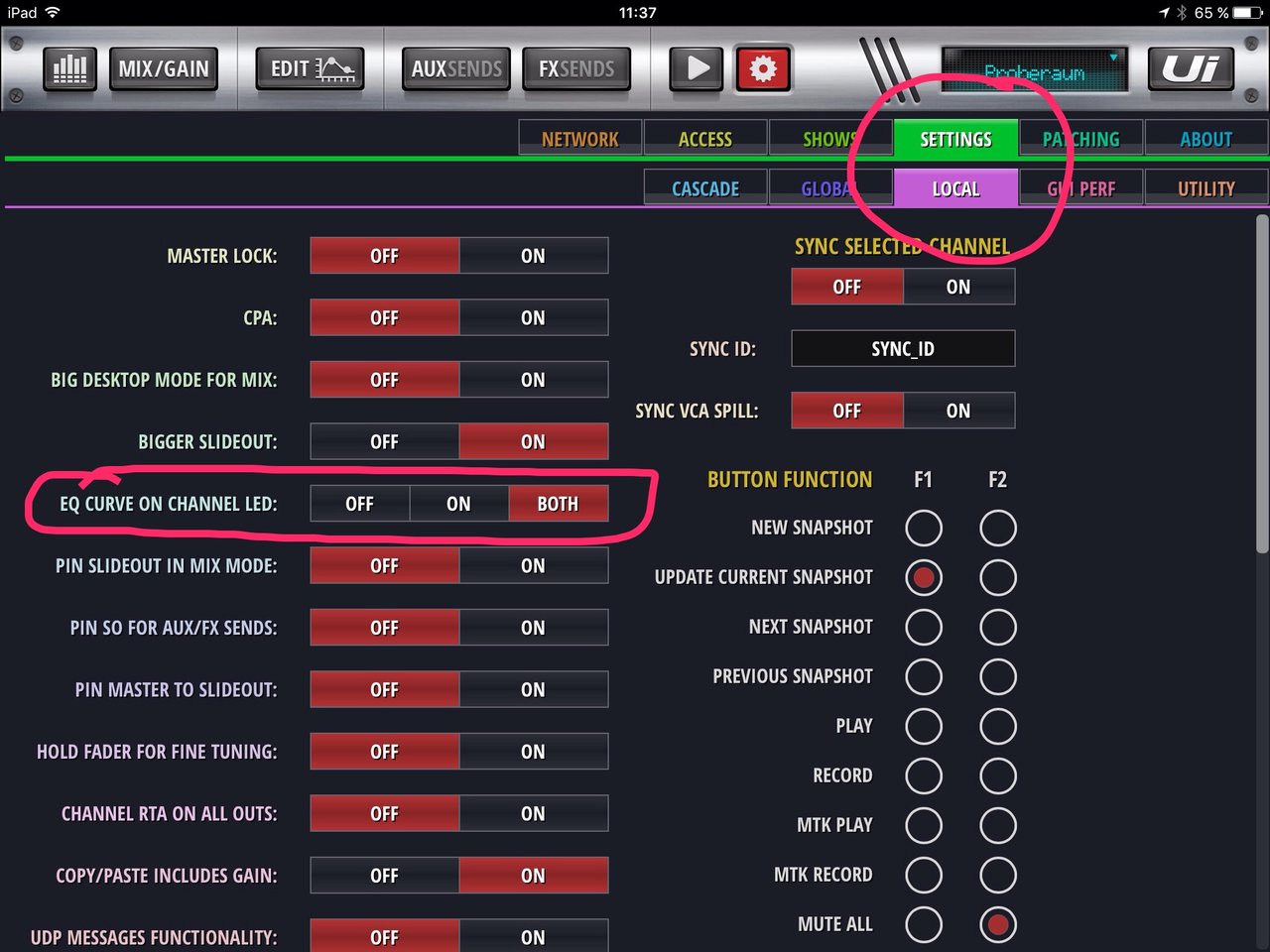

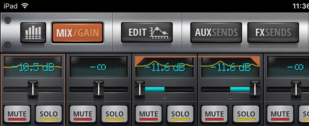

In den Voreinstellungen kannst du auch die Miniaturansicht aktivieren. Dann bekommst du die EQ-Einstellung ganz oben in dem Feld mit der blauen Schrift Angezeigt. Ganz nettes Feature.
ich mach gleich mal ein Bild.
Ach, noch was, hast du das 3er Update schon drauf?
