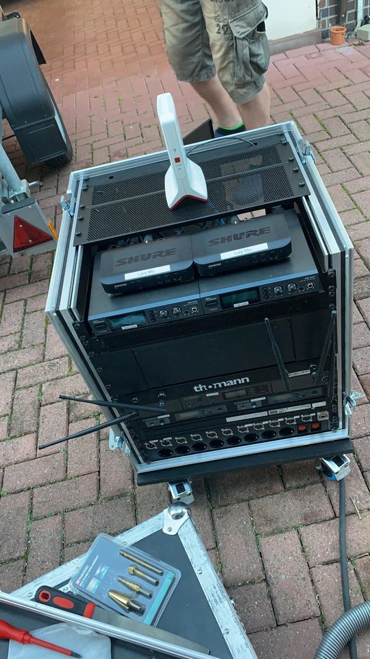

So wie mein Setup, zwar mit Behringer X-Air, aber mit dem Fritz3000 für alle Mixing-Anwendungen. 5 InEars und 2 Funkmikros, Bachmann Netzfilter-Steckdosen.
