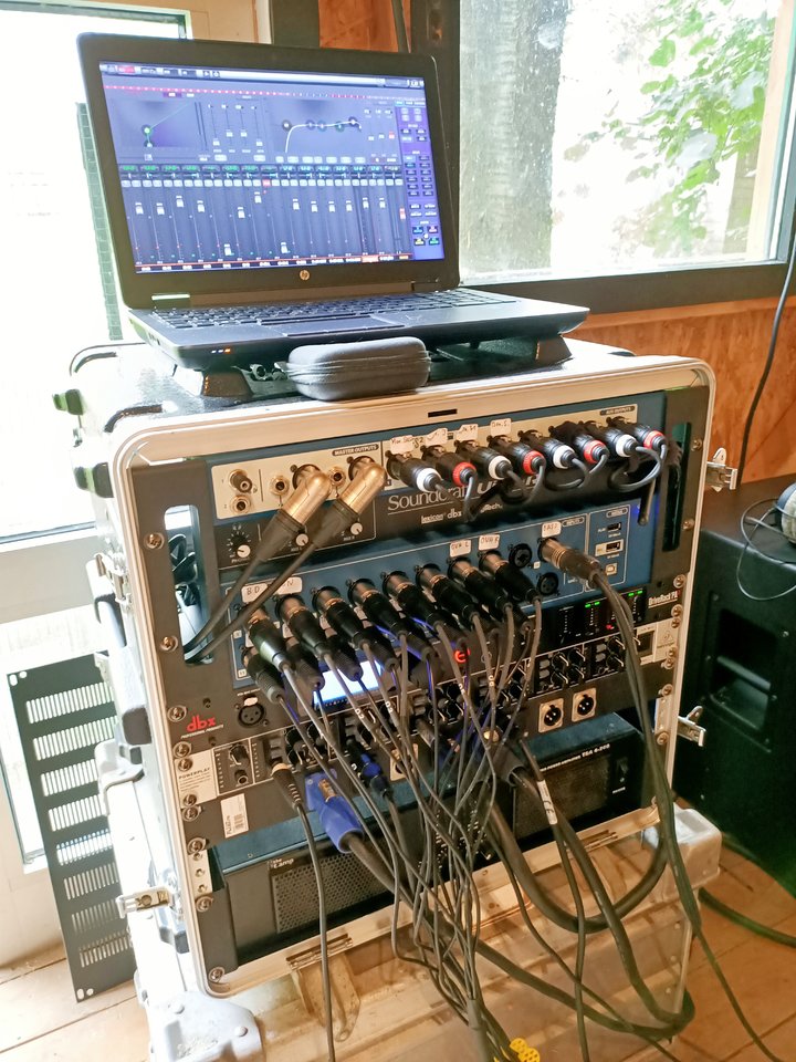

So wie mein Setup, zwar mit Behringer X-Air, aber mit dem Fritz3000 für alle Mixing-Anwendungen. 5 InEars und 2 Funkmikros, Bachmann Netzfilter-Steckdosen.
genau so ähnlich soll das mal werden. gefällt mir sehr gut 😁 Ich würde es allerdings für kleine Locations sogar noch etwas kompakter machen... gerade nach hinten brauchen die langen cases sehr viel platz. Bei kleinen Auftritten kann dann die komplette Backline im Proberaum bleiben. Das wird toll 😁

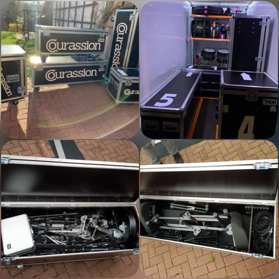

Ich habe alles in einem extra nur für die Band vorhandenen Hänger (inkl. Transportgutversicherung). Komplettes Drumset mit Rack, Säulen-PA, Stühle, Mikstands fertig verkabelt inkl. iPad-Halter für Gitarristinnen. An der Location angekommen ist alles in 20 Minuten aufgebaut, aufgeräumt und gesoundcheckt. Fehlerquellen sind minimiert. Das Rackcase muss man zu Zweit aus dem Hänger holen (10 Sekunden), die langen Cases kann man sogar alleine aus und einladen. Und das Rollen, nicht Tragen, der Cases ist sowas von angenehm. Auch, dass jedes Teil seinen festen Platz im Hänger hat und die Reihenfolge des Einladens feststeht, ist einfach nur genial.
Das Rackcase hat hinten eine große Serviceklappe, in der ein fertig verkabeltes Multicore auf Trommel steht. So kann das Case auch neben oder hinter der Bühne stehen und die XLR-Kabel haben alle 5m, auch wichtig für den schnellen und Idiotensicheren Auf- und Abbau. Außerdem ist eine Bachmann Racksteckdose mit Netzfilter und Überspannungsschutz verbaut, um die Elektronik möglichst gut zu schonen (mein Beitrag zur möglichst hohen Lebensdauer).
Wir machen das alle zum Hobby und lassen uns den Komfort das kosten, was es nunmal kostet. Jede Idee wird gründlich durchdacht und dann konsequent umgesetzt. Auch für manchmal nur 10 Gigs im Jahr.
Vorher hatten wir auch zig kleine Cases und Taschen. Jeder Deckel, jeder Reissverschluss kostet Zeit und ist unordentlich. Wenn man aufbauen will, während die zahlenden Gäste/Auftraggeber schon in der Location sind, finde ich jeden Arbeitsgang, den man nicht ausführen muss, sehr wertvoll.

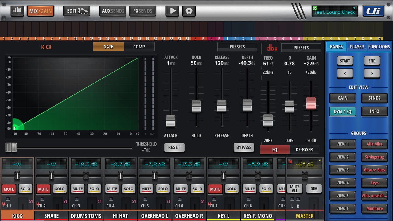

Hi Leute, bei mir ist mal wieder ein kleines Problem aufgetaucht. Wir haben uns jetzt ein kleines 13 zoll phablet zugelegt, dass sowohl Laptop als auch Tablet in einem ist. Ich habe peinlich darauf geachtet, dass das Gerät Full-HD hat. Es hat - genau wie unser großer Monitor - eine Auflösung von 1920 x 1080 Pixe. Also müsste doch die BigDesktop anzeige auch exakt gleich sein. Nur eben kleiner beim 13 zoll. Die Probortionen müssten aber passen. Nun sieht das aber am kleinen Bildschirm alles viel größer aus. Also die unteren Fader sind nicht mehr zu sehen oder zu bedienen. Das sieht dann so aus wie auf dem Screenshot.
Hat jemand eine Ahnung warum die Anzeigen bei Identischer Auflösung andere Proportionen haben?
  • #228
So, nach ner Zeit kann ich mir die Frage selber beantworten. In der Anzeige war bei Skalierung und Anordnung 150 Prozent eingestellt. Runter auf 100 und schon klappts. Nur falls mal jemand ein ähnliches Problem hat.
