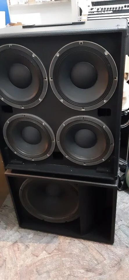

Meine neuen zwei ... bass-guitar
Tube Town TTC 410 mit 4 Stück Oberton 10M300 und drunter eine Bassreflexhorn (sozusagen Hybrid) mit einem Oberton 15B450 drin. Nicht auf dem Bild ist der derzeitige Antrieb. Momentan eine RedRock M 4.5, gefüttert von einem H&K Fortress. Kann sich aber jederzeit ändern. Habe ja noch so einiges in petto :whistle:
Die 410 allein ist schon ein Killer, Hosenflattern angesagt ... aber der 15er Woofer noch dazu ... das ist der Wahnsinn
An der TTC war ursprünglich oben ein einsamer Griff. Nun, mit den Speakern ist das so eine Sache ... Das Ding ist sauschwer. Alos habe ich an die Seiten je zwei Klappgriffe gemacht, innen mit dicken U-Scheiben und Muttern gegengesichert. Man weiß ja nie.

Ja, die 410 ist schon eine Herausforderung, ich liebäugle gerade noch mit Steckrollen, aber mit den 2 seitlichen Griffen kann man sie zumindest alleine herunterheben. Danach auf Rollbrett oder Klappkarre, geht ganz gut. Bei Treppen braucht man halt Hilfe, wenn man sich nicht überheben will.
Das 115er Reflexhorn ist erstaunlich "leicht". Der Oberton 15B450 ist gar nicht so schwer (7,5 kg) und die Konstruktion auch nicht. Das wiegt inkl. Speaker "nur" so ca. 27 kg. Die 410 hat so ca. 48 kg

Das Basshorn ist ein sogenannter T-Sub15 von der Fa. Boomtownshop. Die sind normalerweise Car-HiFi-Spezialisten, machen nebenher u.a. aber auch Leer-Gehäuse für PA-Anwendungen... und zwar echt gute. Das Horn ist eigentlich ein PA-Woofer. Ein Zwischending zwischen Bassreflex und kurzem Backloaded-Horn. Da passen so ziemlich alle 15"er Woofer rein, die ein QTS von höcshtens 0,3 aufweisen (die Kenner wissen, was das bedeutet, Thiele Small Parameter usw.). Würde hier aber zu weit führen, das im Detail auszuführen.
Unter PA-Fritzen ist das ein typischer "Kickbass", also nicht Sub und ultratief, sondern die Frequenzen von ca. 50-60 bis so 150 Hz werden ordentlich gepusht. Die PA-Fritzen tun dann meist noch einen fetten tiefen Sub drunter. Der hier ist also ein "Kicker". Über 150 kommt aus dem Port dann nimmer viel, eher schwammiges Gewurbel (die PA-Fritzen sägen das dann ab), das geht aber bei dieser Anlage unter, da der Speaker da dann ohnehin laut direkt abstrahlt und da ebenfalls einen gehörigen SPL erzeugt (ist ja ein lupenreine EVM15B Clone). Da verhält er sich ganz normal wie jeder 15"er. Für diese Box muss man dann evtl. bei 160 Hz etwas mehr ausgleichen (absenken) als sonst, damit es je nach Location nicht zu sehr dröhnt. Aber das (160 Hz absenken) mach ich ohnehin fast immer und überall.
Bei dieser Kombination geht es jetzt hauptsächlich darum, die richtige Balance zu finden zw. 115 und 410. Deshalb ist eine Stereo-Endstufe nicht schlecht. Wenn man noch je 2 Hoch und Tiepässe zum setzen hat (z.B. einen extra EQ, der das eingebaut hat), umso besser. Unter 40 Hz kann das Horn eh nix und das sollte man alles absenken. Und über 150 könnte man auch wegfiltern, muss man aber nicht. Ist einfach Geschmacksache, wirkt halt sauberer. Bei der 410 kann man auch alles unter 40 absenken, oder unter 80 oder noch höher (z.B. 120 Hz), je nach Geschmack, verträgt sich alles. Hochttöner habe ich eh keinen drin und will ich auxh nicht, die 10M300 sind nebenbei echte Mittenbrüller und schweinelaut, da vermisst man gar nix. Oben rum ein bißchen Höhen reinregeln, aber nur sanft, reicht schon.
Inspiriert und nicht mehr in Ruhe gelassen hat mich das Ganze schon vor gut 20 Jahren, als ich mir mal John Entwistle's damaliges Live Gear genauer anschaute. Der hatte unten 2 oder 4 (je nach Location) fette 15"-Basshörner und oben drüber je zwei 212er Boxen, alles mit fetten Fane-PA-Speakern angetrieben. Dazu hatte er mindestens 4 TraceElliot oder Ashdown Endstufen und fuhr die beiden Systeme komplett getrennt. Verzerrte und Effekt-Geschichten nur über die 212er und die ultratiefen Geschichten über die 15er Basshörner. Und dessen Live-Sound ist für mich bis heute das Maß aller Dinge (zusammen mit dem von Chris Squier von Yes). Und ich sagte mir seitdem immer: Irgendwann will ich so eine Anlage!
Und nu n habe ich halt mal damit begonnen: Also wenn man so will, ist dies eine etwas abgespeckte John-Entwistle-Gedächtnis-Anlage, aber mit den charakteristischen Merkmalen. Und genau diese Sounds bekommt man damit auch hin. Dazu gehört natürlich noch die Spielweise, die ich mir allerdings nicht anmaße auch nur annähernd zu beherrschen. Evtl. besorge ich mir dann noch ein 2. Bassreflexhorn, wenn sich diese Anlage bewährt. Wenn man allerdings ständig zuviel einstellen muss bei jeder neuen Location, damit es klingt, dann ist das auch nix. Aber so wie ich das bis jetzt bei den ersten Tests erlebt habe, ist das Ganze sehr gutmütig, man muss kaum rumkurbeln und es klingt wirklich erstaunlich ausgeogen, nur eben stets mit einem enormen Druck, selbst bei kleinsten Leistungen. Der Wirkungsgrad ist fast schon unheimlich. Gefühlvoll zum Tanztee aufspielen im Jazztrio z.B. kann man damit nicht. Dafür habe ich aber auch andere Sachen.
