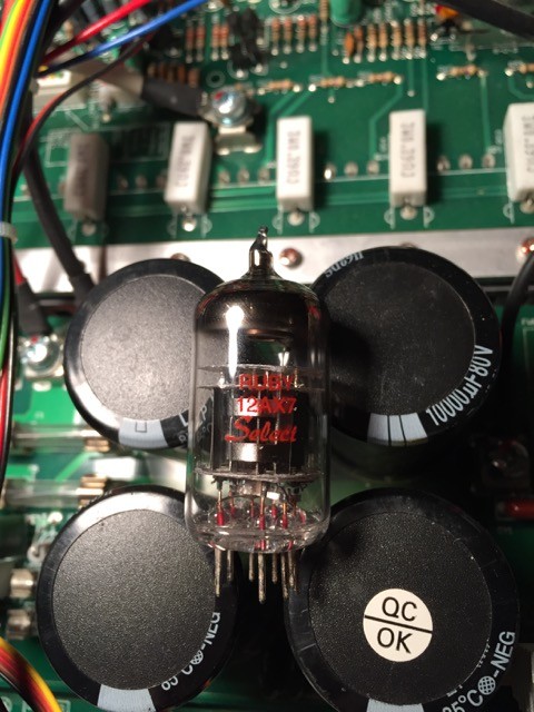

Frage an die Spezialisten:
Der GBE 750 hat ja neben dem sehr cleanen Fet Kanal auch noch einen Röhrenkanal.
Ich werde wohl hauptsächlich mit dem Fet Kanal spielen.
Der Röhrenkanal ist auch sehr clean ausgelegt, hier würde ich mir mehr Färbung von der Röhre wünschen.
Könnte ich diese austauschen?
Wenn ja, mit welcher?

Dur wirst sicherlich mehr Effekt haben, wenn Du den Arbeitspunkt einer der Röhrenstufen veränderst (Katodenwiderstand). Was da wie geht, hängt aber von der Schaltung ab. Grundsätzlich: verkleinern - wärmerer Ton, größere Belastung der Röhre, vergrößern - "kühlerer" Ton, röhrenschonender.
Ansonsten kannst Du natürlich *immer* mit Röhren gleichen Typs, aber unterschiedlicher Hersteller experimentieren.

Kann man nicht auch eine 12AX7 egen eine 12AU7 Tauschen, die hat doch einen geringeren Verstärkungsfaktor und ist somit auch wärmer, oder?

Bin was Röhren angeht absoluter Laie.....
Es ist eine 12AX7 drin laut Manual.
Wenn ich eine 12AU7 einbaue, kann ich da was kaputt machen?
Welche Hersteller würdet ihr empfehlen?

Hör Dir den Röhrenkanal erstmal in Ruhe an wie er ist. Der sollte die Höhen sehr schön plastisch abbilden und die eigentlichen Stärken im Mix beider Kanäle ausfahren.
Ich meine mal bei talkbass gelesen zu haben dass die Röhre absichtlich nicht zu sehr klangformend sein soll. Daher kann ich Dir auch nicht versprechen dass der Tausch viel bringt.
Bei ganz konkreten Fragen kannst Du Dich auch über talkbass noch an member aged horse wenden. Er war Entwickler bei Genz Benz.
Für mehr Schmutz wird gerne die jj ecc803s empfohlen:
https://www.tubedepot.com/products/jj-ecc803s-hi-performance-12ax7-preamp-vacuum-tube
Ne 12 AU7 kann ggf zuviel Strom bekommen, je nach Schaltung wäre das eher keine gute Idee.

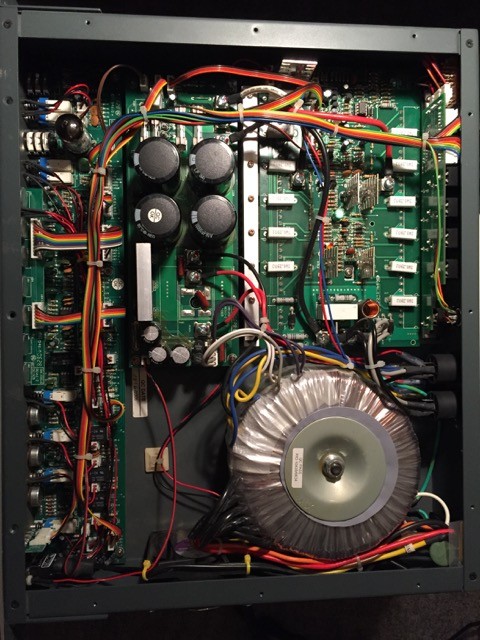

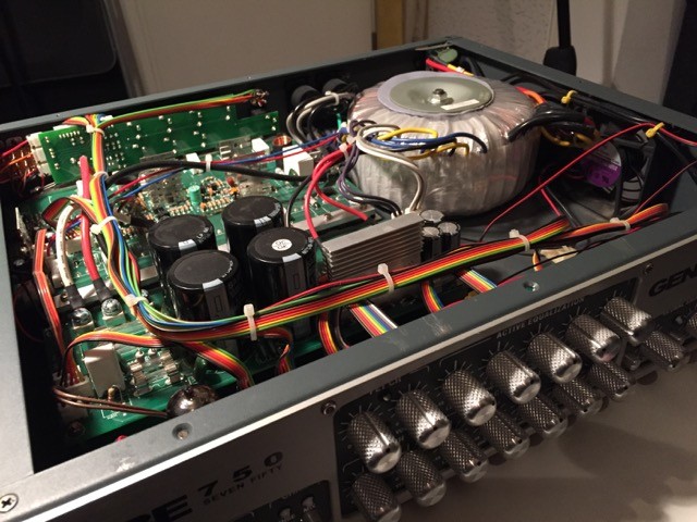

Hier ein paar Bilder vom Innenleben:

Aha - anders als bei den GK RBs liegt hier auch der Ringkerntrafo im Luftstrom - sehr gut!
