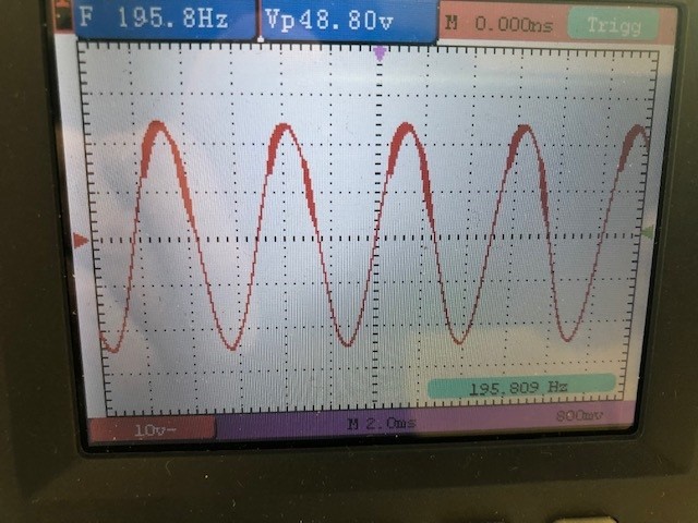

Hier ein Oszillogramm bei 5 Ohm an Lastwiderstand 8 Ohm:
In der 20 Ohm-Stellung ist die Störung der oberen Halbwelle weg. Schwingen?
  • #329
Sieht so aus. Pack mal ein Rechteck drauf - da solltest Du mehr sehen.
  • #330
Habe etwas gemessen: Es handelt sich um Schwingen mit 83,9 kHz, seltsamerweise nur auf einer Halbwelle. Ich muss die ausgetauschten R und die Röhren mal checken.
