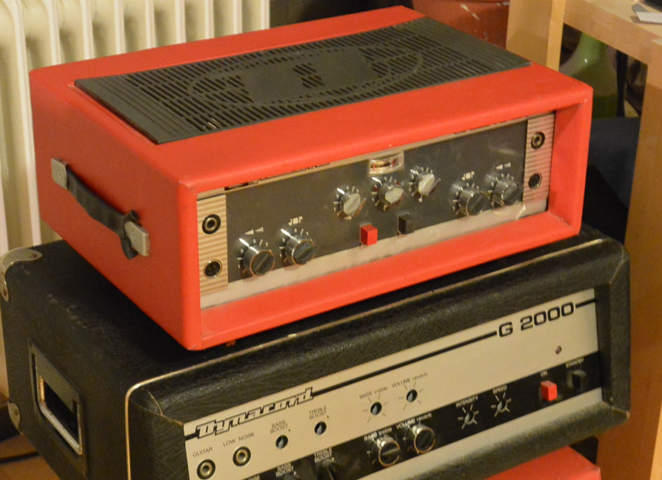

  • #544
Ja, müsste der HiFi Favorit gewesen sein.
Ja, zumindest war der Favorit rot. Hab noch drei Favorit-Leichen im Keller. Leider sind die Holzgehäuse völlig verranzt (den Favorit gab es m.W. auch in Plastik).
Evtl. Waren nur die alten Vollröhren Eminent im Holzgehäuse. Das weiß evtl. Beate besser.
Nein, auch die kamen überwiegend in Plastikkisten. Aber die waren schwarz, nicht dunkelgrau. Jedenfalls bei den beiden Vollröhren-Emis, die ich kenne. Meinem Emi 2 habe ich das am besten erhaltene Gehäuse eines der toten Favoriten spendiert. Die Holzgehäuse waren irgendwann mal optional gegen Aufpreis erhältlich.
Im Netz gibt/gab es übrigens mal eine Bauanleitung für die Holzkisten. Hab ich bei meinem Bassking umgesetzt. Der macht übrigens grad im Proberaum eine ziemlich gute Figur. Meine großen Amps sind grad leider alle außer Gefecht, und wegen der finanziellen und auch seelischen Lockdown-Folgen wird es noch ein bisserl dauern, bis ich sie wieder flott mache (beim Mywatt hängt es nur daran, dass die neue Headshell halbfertig in der Werkstatt steht und ich keine Lust habe, ihn im extrem unhandlichen Originalgehäuse durch die Lande zu wuchten)

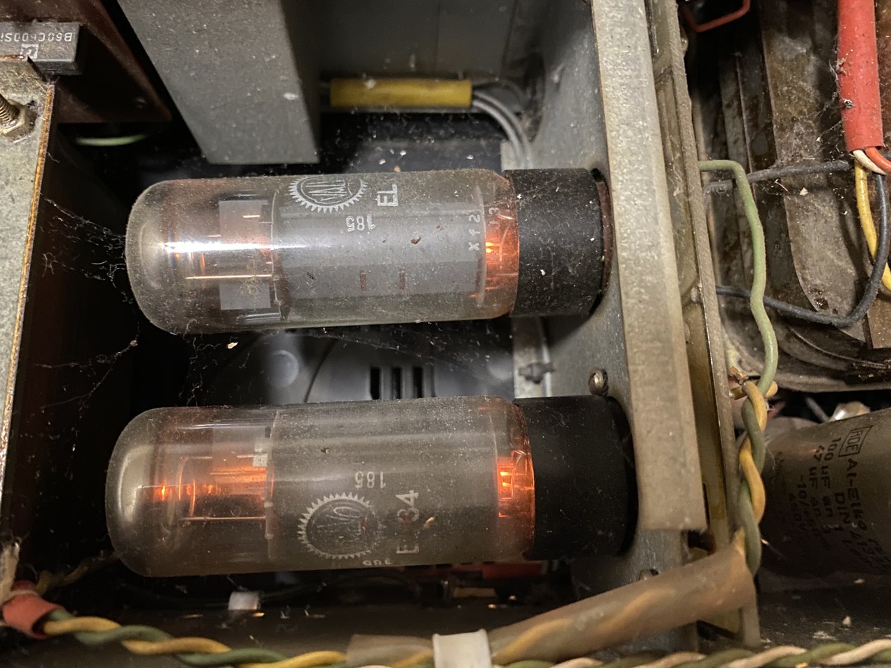

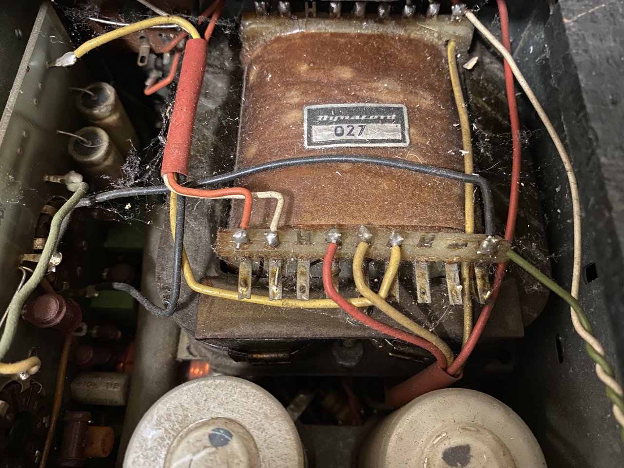

  • #557
Heute angekommen. Eine Anodensicherung war defekt. Erst mal langsam am Stelltrafo hochgefahren. Ab ca. 120V konnte ich die ersten Töne entlocken. Scheint also grundsätzlich schon OK zu sein.
Ich werde den Amp erstmal die nächsten Stunden mit verringerter Netzspannung fahren damit sich die Elkos reformieren können.
Einen Satz neue Bias Potis müsste ich sogar noch haben.
Optisch ist er auch noch ganz schick. :-)

  • #559
Hat ein paar Spinnweben angesetzt :O!
Reaktionen: anbra
  • #560
So sehen leider die meisten aus. Ich versuche immer, die mit Pinsel und etwas Druckluft einigermassen zu säubern. Härtere Methoden habe ich noch nicht angewandt.
