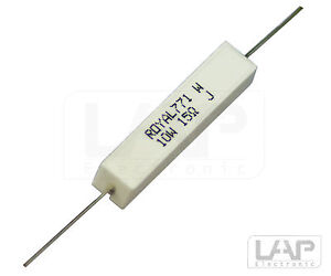

so nennt man z.B. diese 4-eckigen Leistungswiderstände

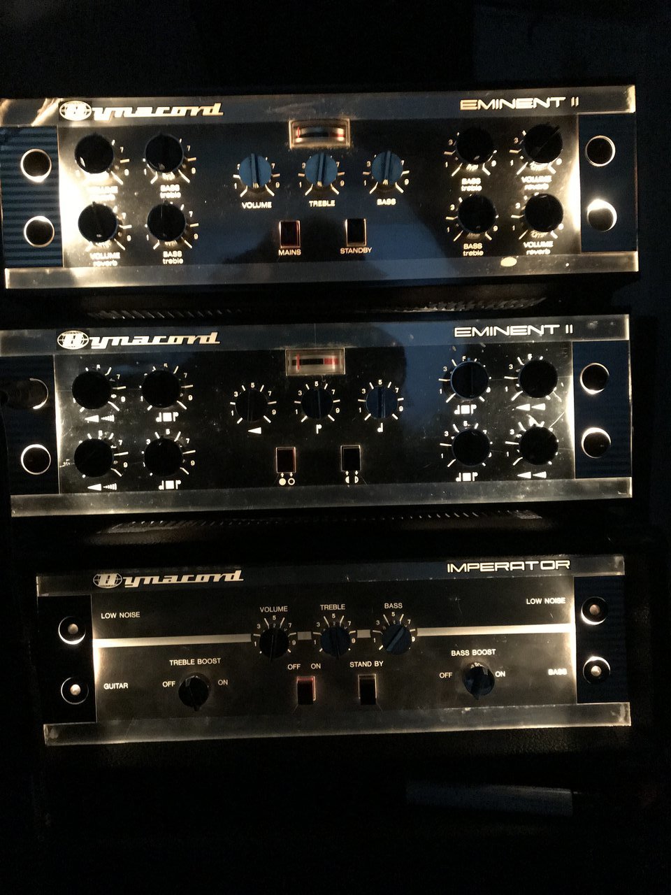

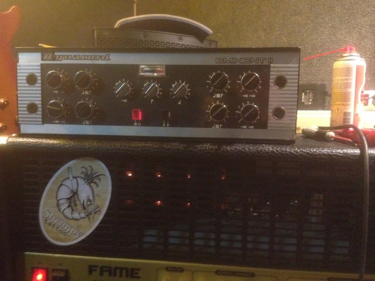

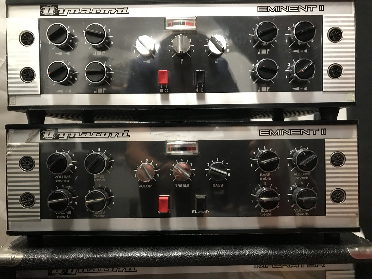

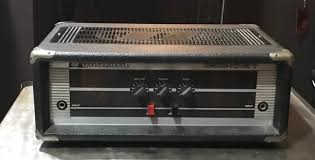

Hab mir mal wieder was zum Basteln angelacht. Grade heute frisch nach Hause geholt. Nachher muss ich erst mal Bestandsaufnahme machen. Komplett sind beide.
Ich denke einer davon wird zumindest wieder gehen, sobald er wieder fit ist.
Reaktionen: Talisker, Herr Karl, fuzzonaut und eine weitere Person
  • #87
so nen Eminent II in laufend mit Klinkenbuchsen hätt ich ja auch gern....
  • #88
einer läuft auf jeden Fall. (und der ist geil laut) Auf Klinkenbuchse umfummeln sollte ja nicht das Problem sein. Ich betreibe den gerade mit einem Adapterkabel.

  • #89
Mit anderen Worten: Du brauchst einen Imperator.
wenn man in einen Eminent Klinkenbuchsen einbaut, sollten das Stereo-Klinken sein. Dann kann man nämlich weiterhin Mikrofone anschließen, sogar mit symmetrischer Beschaltung.

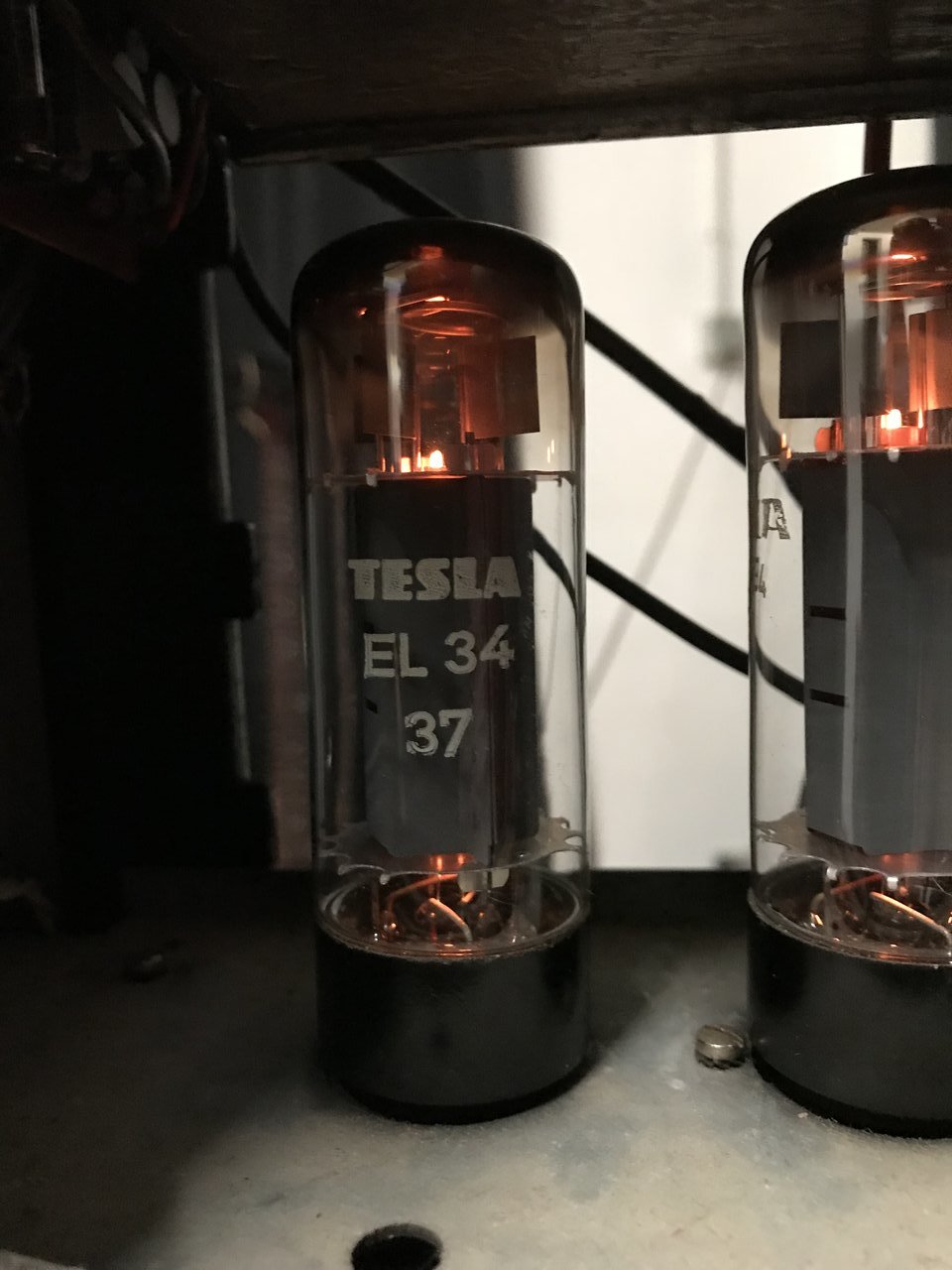

hab erst mal Nachschub BIAS-Potis bestellt :D
in dem funktionierenden ist ein 47K Poti drin, (25K wäre ja richtig) Das andere kann ich nicht entziffern. Ausserdem hat das andere ein falsches Rastermaß und ist da so reingefrickelt.
Die Röhren machen auch ganz schön rote Bäckchen sobald man Anodenspannung anlegt. Also werde ich den erst mal in die Ecke stellen und auf die Teile warten.
Soweit läuft der ja einwandfrei.
Zwischenzeitlich kann ich mich ja mal dem anderen Kanditaten widmen. Da sind übrigens Tesla Röhren drin. Die Biaspotis sind die alten, aber wurden schon mal dran gedreht und neu versiegelt.
Angeblich fliegt die Netzsicherung. Jedenfalls fehlt die. Die Anodensicherungen sind heil und einen neuen Elko hat der auch schon mal bekommen.
Ich glaube den starte ich vorsichtshalber an meiner "Glühlampen-Strombegrenzungsschaltung":O!

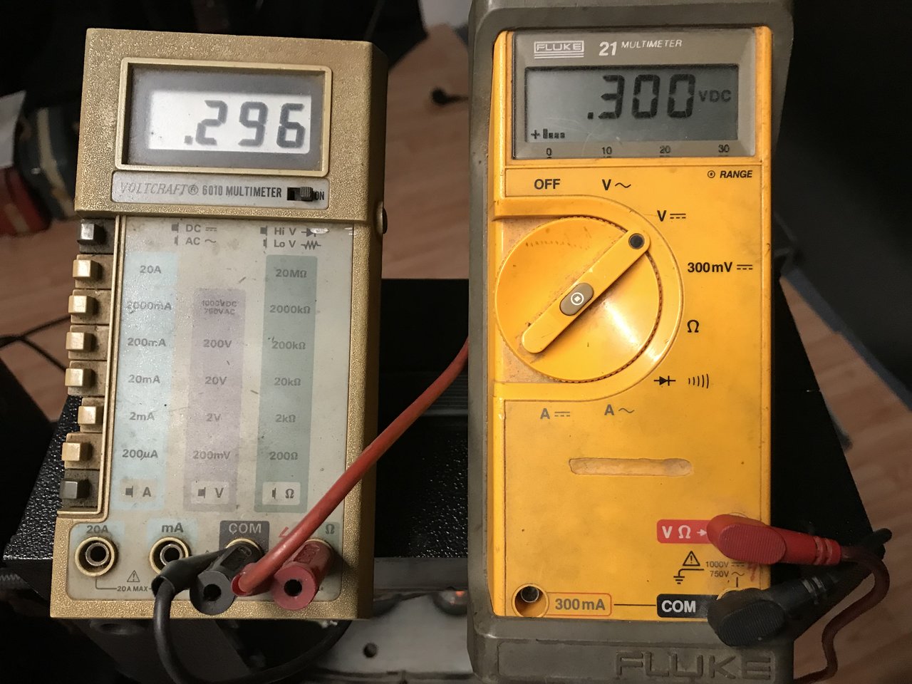

Bias einstellen
Reaktionen: Tom Sofa und Tornadone
