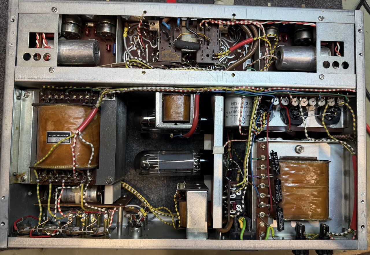

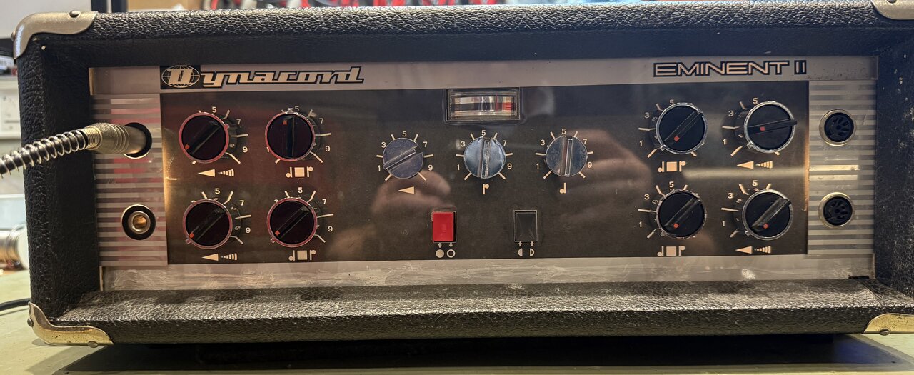

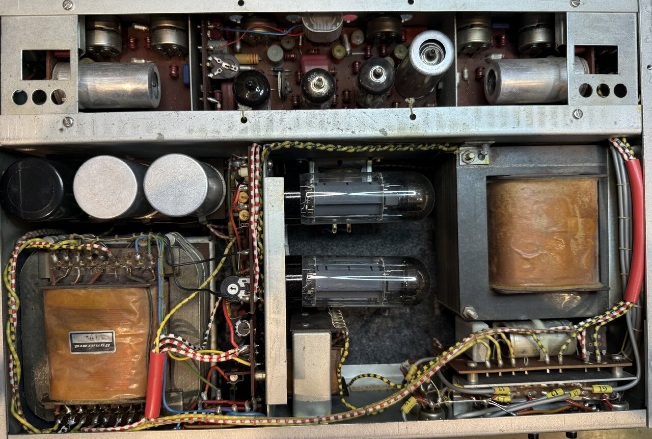

Gerade habe ich einen meiner zwei Vollröhren Eminent II aufgemacht:
Der sieht fast wie neu aus!
Die Elkos habe ich mal getauscht, genau wie die Endstufentrimmer.
Bei 80W 1,8% THD, 105W 4,5%
Und er hat ein Holzgehäuse von einem alten Bass-King T bekommen:
Frequenzgänge liefere ich nach, muss mal früh ins Bettchen, wir sind gestern beim 3. Hochzeitstag etwas abgestürzt…
