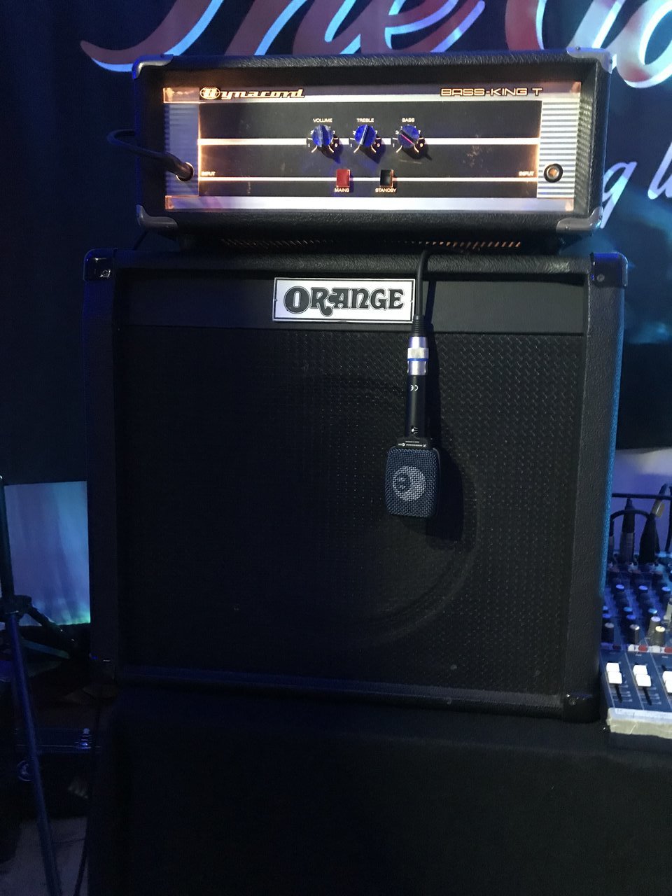

mal was aktuelles:
Gestern beim Livegig. Der Combo meines Gitarrero hatte den Löffel abgegeben. Da musste mein "ex" Bassking diese Rolle vertreten. Für mich klang der Eierschneider 1A.
Die Box ist mit einem 75W, 16Ohm Celestion bestückt

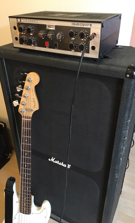

so, mein 2. Eminent hat auch einen neuen Besitzer gefunden. Er ist hellauf begeistert.
Laut seiner Aussage bringt er bei halber Lautstärke die Gläser zum Klirren. :D
Hier mal ein Bild seiner Kombi:
Reaktionen: bassfritsch, seppblind, Tornadone und eine weitere Person
  • #139
....ist das die Vollröhren-Version?
Norbert
