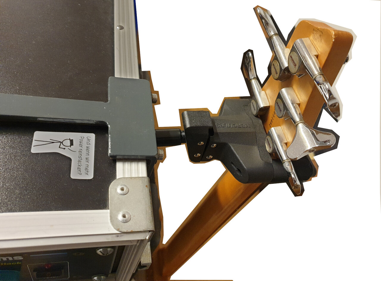

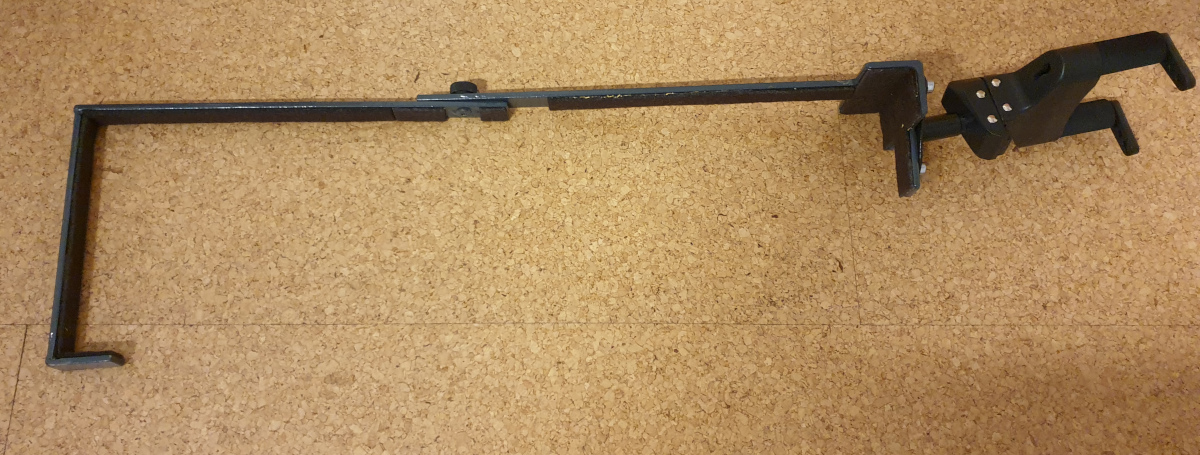

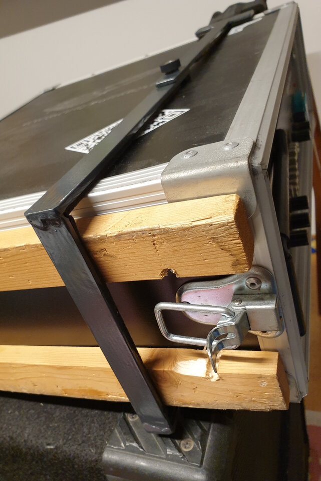

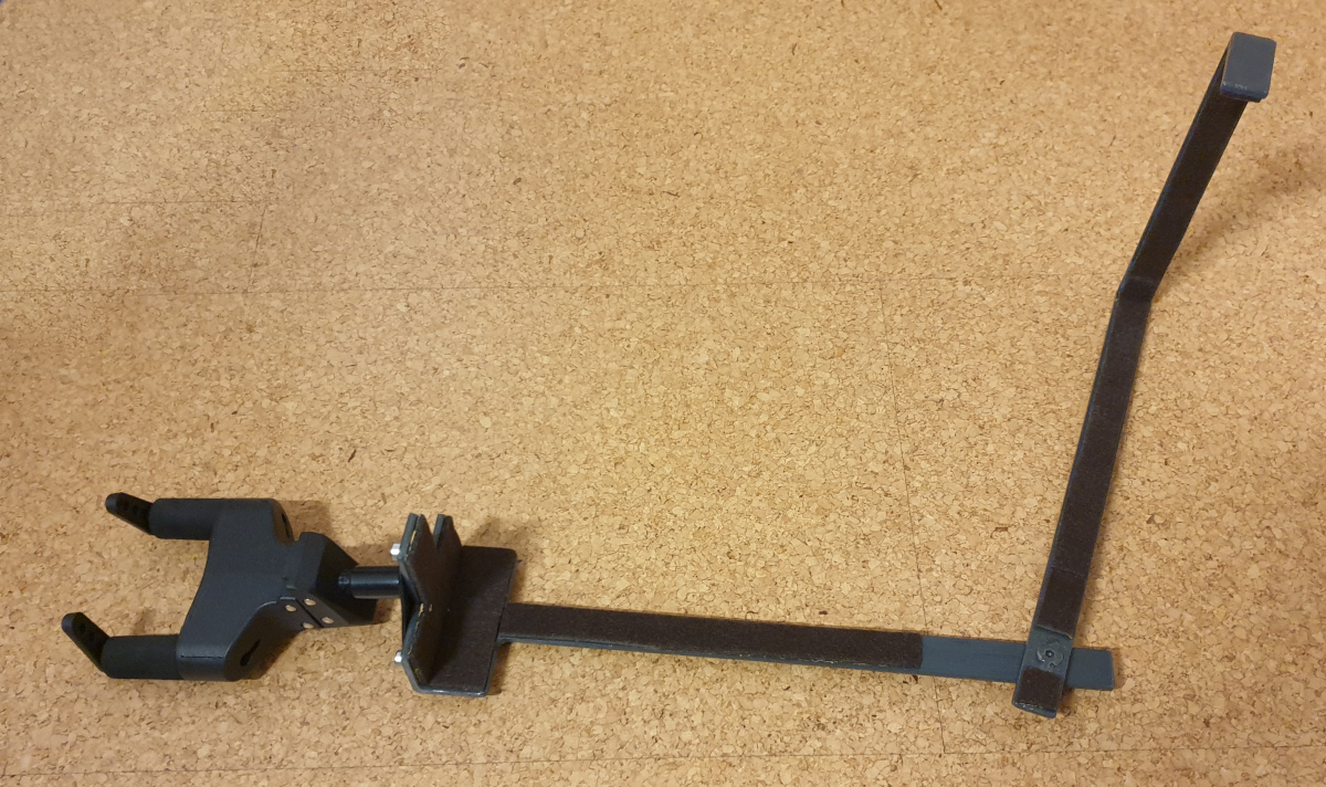

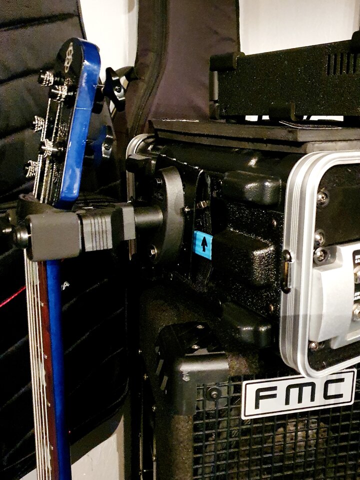

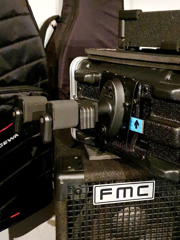

Auch so 'ne Kleinigkeit ist die Halterung für meinen E-Bass, die ich über mein Topteil stülpen kann. Ein Flacheisen 4x20 mm in mehrere Teile geschnitten und ein kleines Stück Winkeleisen, alles zusammengeschweißt, lackiert, eine Hercules-Halterung drangeschraubt und mit Klebefilz abgepolstert - fertig. Kann man sich's vorstellen?

Cool, so nen XB-500 hab ich auch noch :)

Wenn man aus Loch Schlitz macht...
Reaktionen: low-end
  • #65
So wars gedacht, falls ich mal ein anderes Topteil habe - oder einfach ein zusätzliches Loch. Dann müsste man aber u. U. auch das linke Teil an die Höhe anpassen oder variabel machen. Ist ja nur ein Prototyp für mich, vermarkten würde ich dann die einstellbare Variante ;-)

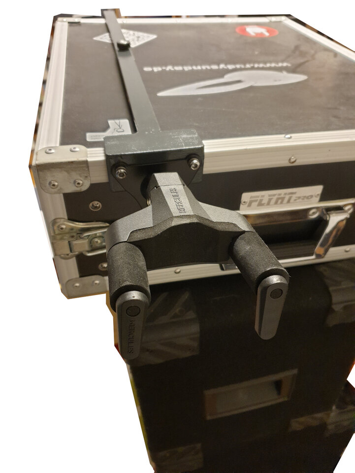

Anbei eine Alternative Lösung:
Habe eine interessante Lösung um meine Bässe auf der Bühne abzustellen. Habe in die Griffe meines Cases ein Loch gebohrt und ein M8 er Gewinde geschnitten. Jetzt kann ich eine Aufhängung für Gitarren da reinschrauben. Somit muss ich keine extra Gitarrenständer mehr mitschleppen

Mein Einhänger ist optimiert auf meine Gator Cases und muss nur eingehängt werden und klemmt sich selbst fest
Edit: ich seh grad , fürs Bild nicht ganz gerade eingehängt, eig. hängt es in Waage

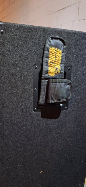

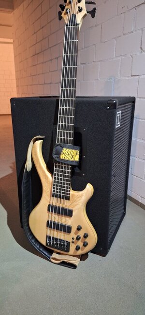

Hier der Markbass Keeper (https://www.thomann.de/de/markbass_bass_keeper.htm#) an einer Tieftoener Wohlklang 13, den Gurt hab ich einfach unter den Pin geschlagen, zur Befestigung lässt sich das Teil hier gut ankletten und der dickere Teil im Anschlußfeld verstauen.
An der Hevos-Anlage würde ich das Teil eher nicht nutzen, weil das Case mit dem Top nur oben aufliegt und nicht so schwer ist.

Kann man machen, ist aber nicht DIY und sieht mir persönlich zu provisorisch aus. Da kann man den E-Bass auch gleich mit einen Schnürsenkel anbinden :D
