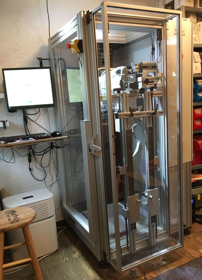

Die Plek-Maschine befindet sich in einer Kabine, der Bass wird aufrecht stehend eingespannt. Links daneben ist ein Bildschirm, auf dem die Ergebnisse dargestellt werden können:

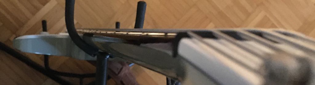

Ein Dorn, der in einer Art Roboterarm steckt, sucht sich die Enden der Saiten an Neck und Bridge und vermisst zuerst die Saiten selbst:

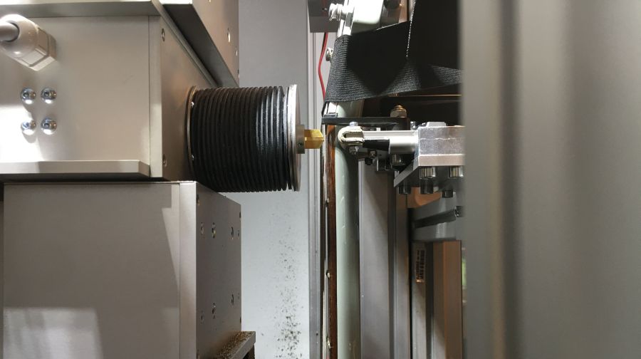

Hier findet der Dorn das Ende der Saiten an der Bridge:
Dann fährt der Dorn parallel zu jeder einzelnen Saite das gesamte Griffbrett entlang. Damit er die Stelle erfasst, an der auch die Saite liegt, drückt er sie ganz leicht seitlich weg:

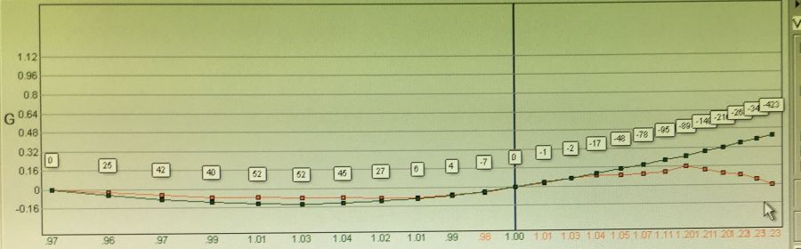

Als erstes wird der Hals graphisch dargestellt. Die blaue Linie stellt eine gedachte optimale Hals-Oberfläche dar. Die steilen Zacken sind die Bünde. Wie man sieht, ist das bei meinem Bass nicht ganz erfüllt, aber nahe dran. In Höhe des 16 Bundes geht die Konkavität in eine S-Kurve über, oder in eine kurze zweite Konkavität. Ich nehme an, dass sich dort im Bereich der Befestigung des Halses eine Verwringung ausgebildet hat. Sie beträgt höchstens ein Fünftel der Höhe der Bünde:
Nach leichter Anspannung des Trussrods ergibt sich ein etwas flacherer Verlauf der Bünde. Hier unter der G-Saite:

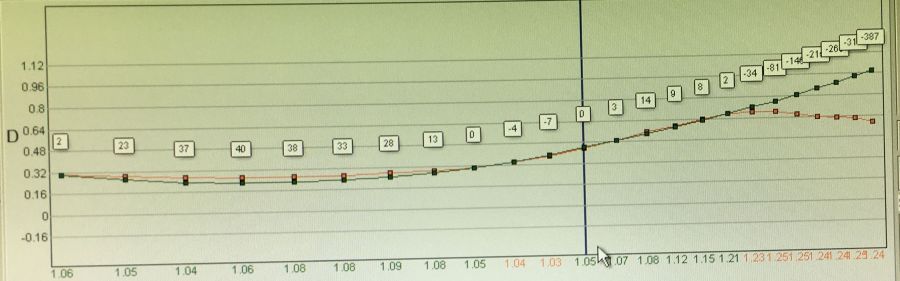

Unter der D-Saite:
Und die B-Saite:
In der nächsten Graphik sind die Saiten quer in der Nut und am Sattel dargestellt. Die B-Saite liegt ein bisschen zu flach über dem Griffbrett in der Kerbe, weil sie ein bisschen zu kurz ist und deshalb bereits mit einem ausgedünnten Teil ihres Saitenendes in der Nut liegt:
Durch die Vermessung weiß ich also auch einmal sehr konkret und sehr genau, wie und wo alles liegt.

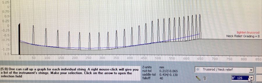

Das Gebälk des Basses hat seit dem ersten Pleken doch sehr gearbeitet, dadurch hat sich der Hals offenbar wieder stark nach vorne gebogen. Die Folge war, dass die Saitenlage immer höher wurde.
Da aber durch das Plek-genaue Abrichten der Bünde eine sehr exakt abgestimmte Lage und Relation der Bünde jetzt bereits vorlag, sollte das Problem mit einfachen Handgriffen wieder zu korrigieren sein. Ich hatte erstmal selber nichts verstellt. Freundlicherweise durfte ich aber Martin den Bass nochmal bringen, er hat ihn mir noch einmal in die Plek-Maschine gespannt und vermessen. Mit seinem Einverständnis habe ich ein paar Fotos gemacht. Sie sind nicht sehr gelungen, weil ich viel zu aufgeregt verfolgt habe, was passiert, aber immerhin.

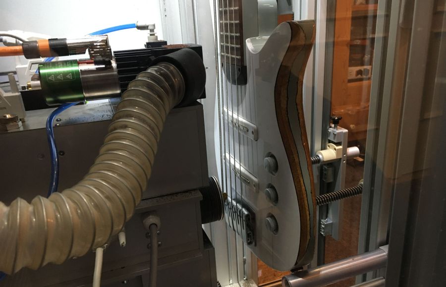

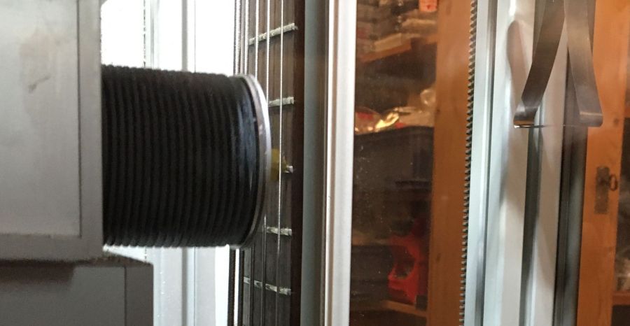

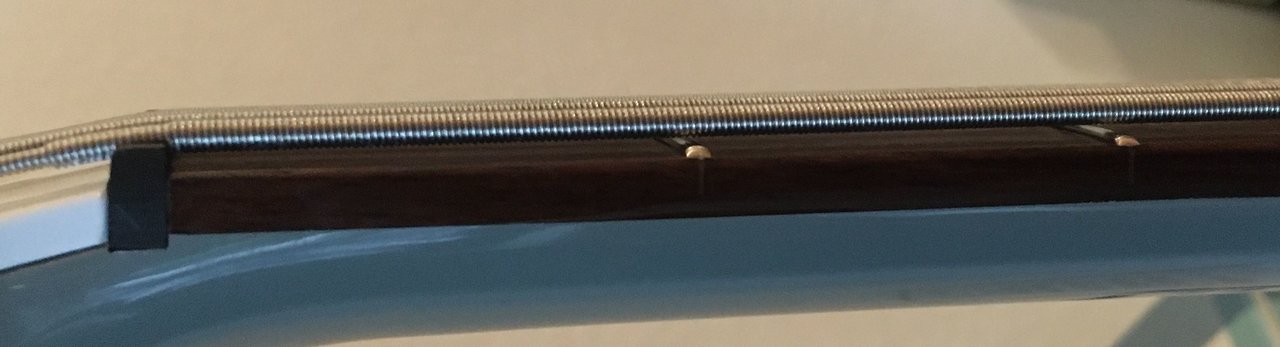

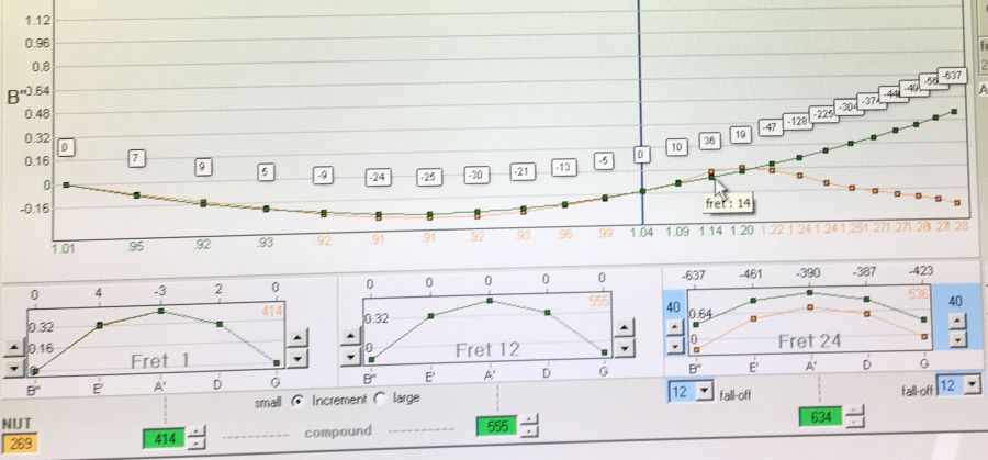

Unter der D-Saite:
Und die B-Saite:

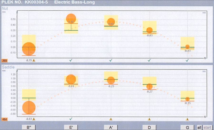

Martin hat mir also jetzt beim zweiten Besuch durch Anziehen des Trussrods den Hals etwas begradigt.
