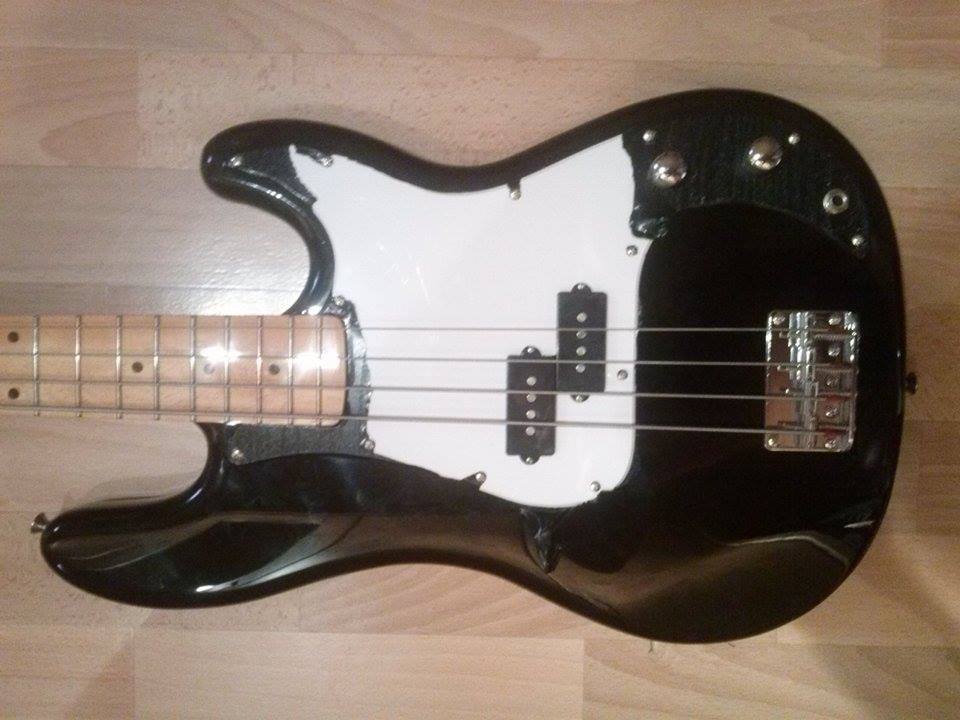

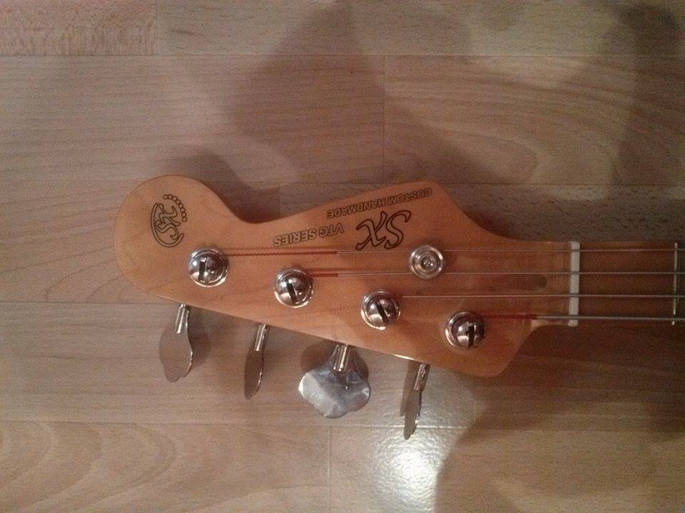

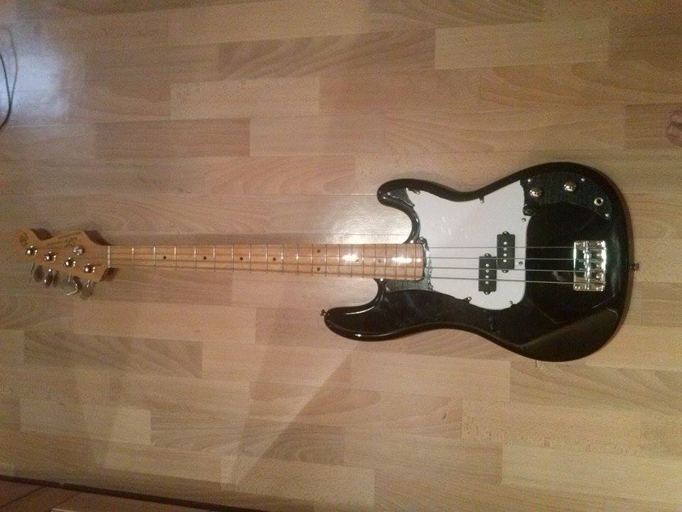

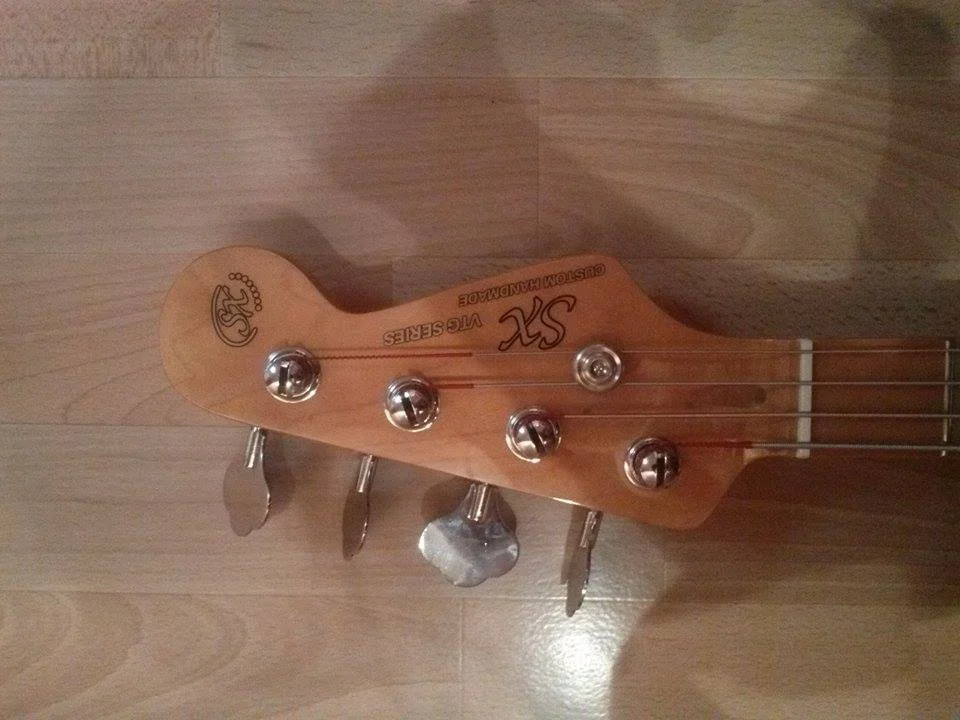

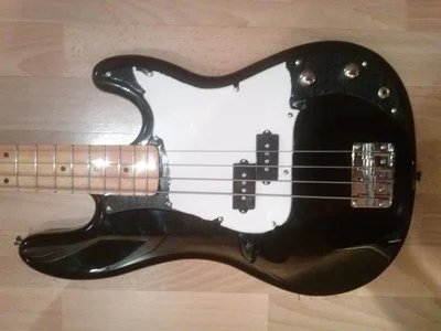

Der Sx-Preci ist da, noch mit original "Fender-Kopf"...
die schwarze Folie stört am Pickguard, mache ich noch weg...
Ansonsten gefällt mir der Bass super.
Hab glaube ich so "meinen" Bass gefunden.
Gefällt mir super von der Bespielbarkeit und vom Sound.
Irgendwie höre ich den Bass durch den Mix und auch die CD oder Youtube. Vor allem, wenn ich mit den Fingern spiele.
Hättet ihr einen Tipp, welchen
Tonabnehmer man da einbauen könnte?
Welche Elektronik? (Bei der Elektronik wäre mir wichtig, dass sie noch Platz für 2 weitere Tonabnehmer bietet. Wollte später einen Willpower einbauen bei der Halsposition und am Steg einen Musicman/J-Tonabnehmer/oder habt ihr bessere Vorschläge?. Wobei ich zunächst den Split-Coils auswechseln wollte und sehen wie der Sound wird.)

ey, wenn das jetze bei rumkommt, dann behalte den sx und lass ihn so, wie er is oder hol dir maximal nen mexprez und lass das gebastel und erfreue dich am p-bass und fertig

Ich verstehe jetzt nicht so richtig wie der erste Teil mit dem zweiten zusammen passt. Er klingt gut und setzt sich durch, du möchtest aber eine komplett neue Elektronik und 3 Pickups in dem Teil? Lass Doch mal gut sein und enjoy the bass. Gerade für dich könnte doch so was reduziertes, minimalistisches mal ne echte Abwechslung sein, musst dir beim spielen mit dem Teil nie solche Gedanken machen wie z.B. " Ein bissel mehr Steg PU" oder "Mehr Mitten bei 812Hz mit den Onboard EQ reinregeln". Den musst du nur spielen.

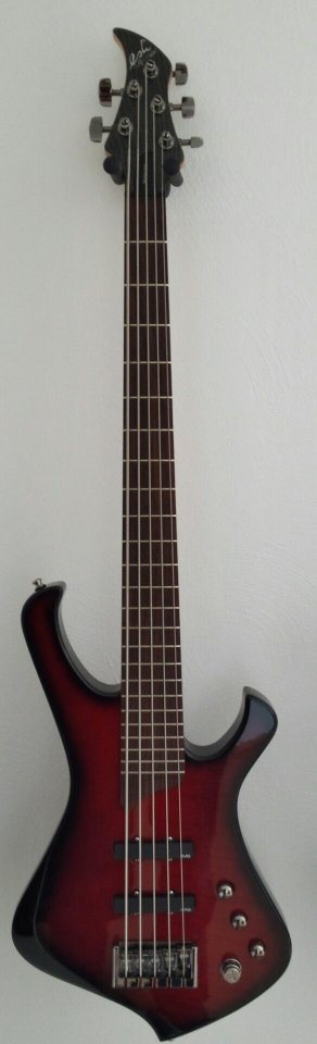

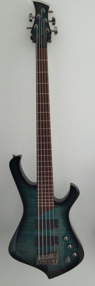

Extrem durchsetzungsfähig:
EMG 40DC oder EMG J-Set.
Passt.

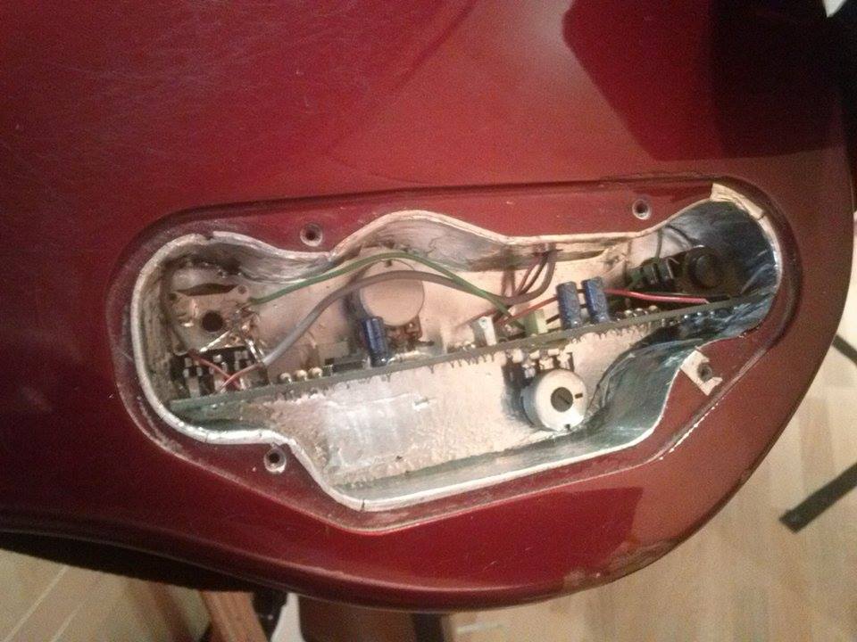

Wie versprochen das Foto der Elektronik vom Status 6-Saiter Energy
Auf dem Bild ist es der 2. Poti von links, der eingebaut worden ist.
Der Volume-Poti, wo vermuten einige Member, hat den falschen Widerstand.
Und sie haben recht.
Der Gitarrenbauer hat einen mit 250kOhm Widerstand eingebaut.
Laut Homepage von Status braucht der Bass aber 10kOhm.
Das erklärt so einiges:D
Homepage von Status:
THESE ARE THE POTS USED
Volume - 10k Log
Pickup Balance - 220k Log / 220k rev Log + Indent
Treble cut / boost - 100k Lin + Indent
Energy
Master volume
Pickup balance
Pre-shape EQ
Treble cut/boost
Jack socket
Used on earlier Energy bass.
