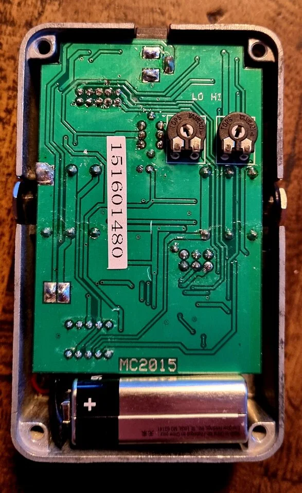

Empfehlung: SE (der hat statt des Sens-Reglers der neuen Version zwei interne Potis für die beiden Bänder, was ich persönlich besser finde. Diese Trimpotis werden oft nicht wahrgenommen, deshalb erwähne ich sie mal explizit). Diese Potis gibt es auch in der TrueBypass-Version, die aber etwas mehr rauscht, als die SE-Version.
An den Trimpotis kann man den Threshold jeweils von High- und Low-Band einstellen.

Ihr wisst aber schon, daß der SE intern die beiden Trimmpotis hat?
Und das der neue mit Sens-Regler die nicht mehr hat, dafür nur noch den einen Sens-Regler?
Und das das eher ein Downgrade, als ein Upgrade ist?
Zumindest für Leute wie mich, die ihn im Multiband-Modus betreiben. Mit den Trimmpotis kann ich das Ansprechen im Lo- und Hi- Band getrennt einstellen...
Was nützt mir ein Sens Trimmer im geschlossenen Gehäuse, wenn ich mal einen anderen Bass anschliesse ? Richtig, nix. Das Triggerlevel ist für mich der wichtigste Regler am Kompressor. Das stelle ich mindestens bei jedem Instrumentenwechsel neu ein.
Der Sense Regler macht schon Sinn. Wobei ich ihn eher brauche als Kolle @Basspekoe der ein gnz anderes sehr ausgeglichenes Spiel hat. Da passt die alte Version einfach besser.
