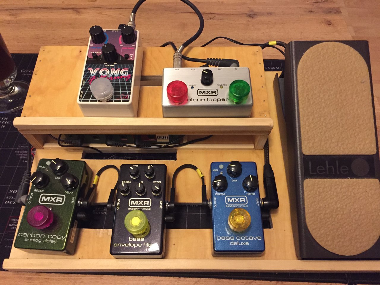

Servus mitnand,
ich wollte den "Zeig dein Board" tröt nicht mit meinen Fragen zu müllen, deshalb dachte ich mir ich eröffne einen neuen.
Da ich davon ausgehe innerhalb der nächsten Monaten keine Proben mehr zu haben (so schön mit AMP und Box), musste für zu Hause ein Setup her.
Platz für eine Box habe ich nicht wirklich (will auch nicht die Nachbarn stören). Kopfhörer sind angesagt...
Aktuell spiele ich mit dem Bass in mein kleines Mackie 402 VLZ4 und gehe von da in mein kleines Interface (focusrite scarlett 2i2), welches an meinem Rechner hängt. so weit so gut... Nun habe ich mein Board vom Proberaum nach Hause geholt, da ich mich endlich mal richtig damit beschäftigen wollte.
Auf dem Board sind: - Lehle Mono Vulume
- MXR* Bass Octave
- MXR* Envelope Filter (mit diesem bekomme ich noch keinen ordentlichen sound hin)
- MXR* Analog Delay
- VONG
- MXR* Clone Looper
- TRex Fuel Tank
Nun zu meinen Fragen.
Da mir die Klangformungsmöglichkeiten des kleinen Mackies nicht reichen muss iwas diesbezüglich aufs Board. Nur was?
Macht es Sinn sich einen reinen EQ zu holen wie den zb MXR 10band (preamp hab ich ja im mackie und im focusrite) oder so eine preamp sache wie den Aguilar* Tonehammer oder das teil von Mesa?
Desweiteren haben Zerren mein Interesse geweckt, da ich gelegentlich zu meinem Kumpel gehe, der ein Edrum set daheim hat. Normalerweise brauche ich das für meine Jazz Combo oder in der BigBand nicht, aber zu zweit wäre so eine leichte Zerre ganz cool. Hier lese ich oft man müsste das Signal splitten, damit der Zerrsound gut kommt. Wie mache ich das? Macht das im Zusammhang mit den anderen Effekten auch Sinn? So dass ich quasi eine Schleife nur mein Clean Sound habe und eine Schliefe für meine Effekte, oder versteh ich da was falsch....
Vielen Dank schon mal im voraus

Moin,
mal meine 2 ct dazu: Ich übe zu Hause seit Jahren mit Kopfhörer über ein Interface. Davor habe ich ein kleines Board, ähnlich wie du. Da hatte ich immer drauf: Kompressor, etwas zum Zerren, ein EQ-Pedal als Preamp (MXR M81 Preamp - aktuell in den Kleinanzeigen ;-) ). Damit war für mich alles notwendige abgedeckt. Also quasi wie deine Überlegung. Ob man jetzt einen dezidierten Preamp wie Aguilar, Mesa, MXR nutzt oder einen 10-Band-EQ ist dann mMn fast egal. Kommt drauf an, was man eher braucht: Klangformung (zB Mesa), simpler EQ (zB MXR M81) oder viele EQ-Bänder (zB MXR-10-Band-EQ).
Das änderte sich, als ich mir ein Two Notes Torpedo CAB M gekauft habe: Durch die Boxensimulation und eine Million Einstellmöglichkeiten über die Handy-App/Desktop-Applikation inkl. Preamp und zusätzlichem EQ habe ich das Board auf Kompressor - Zerrpedal - Platz für Spaßpedale runtergedampft. Von da ins CAB M --> Interface --> PC.
Vielleicht hilft dir dies bei deiner Suche nach dem geeigneten Setup!
Zum Thema Zerrsound gibt es hier Leute mit mehr Erfahrung als ich. Aber ich mag es, wenn bei sanfter Zerre das ganze Signal verzerrt wird. Aktuell nutze ich dafür zu Hause das Guma Antique (DG Microtubes Vintage). Sobald die Zerre heftiger wird und in einem Bandkontext funktionieren soll (was manchmal auch als Breitbandzerre geht. Gerade wenn nur eine Gitarre im Spiel ist, finde ich einen krassen Fuzz-Bass sehr geil), ist Signalsplitting sicherlich eine Überlegung wert. Da gibt es Pedale wie das Darkglass Microtubes X / X7 / X Ultra, die eine Hoch-Tief-Passlösung bilden. Es gibt aber auch Zusatzpedale, die dein Signal splitten bzw wo du deine Zerrpedale einschleifen kannst. Aber auch da fehlt mir die Erfahrung.
Reaktionen: touchdown und Gast5650
dazu werde ich mir mal ein zwei youtube vids anschauen. preislich auch in ordnung. danke dafür
ja ich glaube sowas in der art suche ich.
Ich muss dazu sagen das mich Pedale mit "tausend" reglern oft abschrecken... :embarrassed:

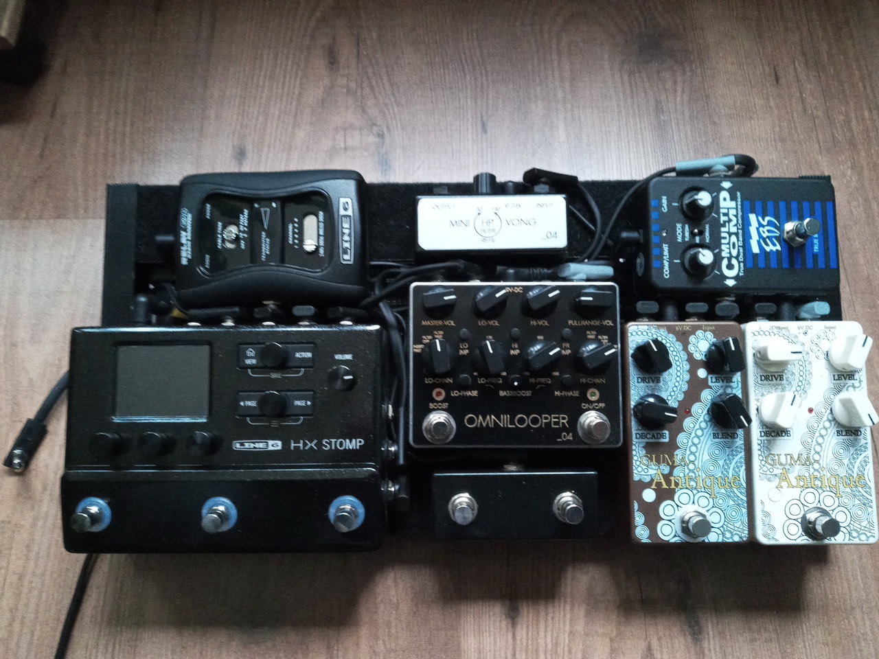

Ich nutze ja auch nicht nur das Stomp als alleiniges Gerät. Hier mal der letzte Stand von meinem „Erstmalfertig“. An dem freien Kabel auf der linken Seite hängt normalerweise meine DI. Ich steh nicht so auf Adapterkabel, außerdem ist so eine flache Klinke viel platzsparender als so ein fetter, gerader Neutrikstecker. Das Signal aus dem Main-Out des Stomp geht so mit Amp und Cabsim ans Pult und auf den Kopfhörer des Drummers.
Der Omnilooper hängt in einem Mono-Send/Return-Loop des Stomp. Im Omnilooper Hi-Pfad sitzen die beiden Gumas (Higain + Logain), im Lo-Pfad pumpt der EBS. Der andere Mono-Send geht in den Vong und dann ab in den Amp.
Alle Geräte passen perfekt auf das Board, die Perspektive lässt es etwas merkwürdig aussehen. Weder der Stomp noch der Guma sind breiter als das Board.
Signalfluss: Funke - Stomp In - Stomp Fx-Block 1 - Mono Send/Return 1 (Omnilooper) - Stomp FX-Block 2 -
a. Mono Send 2 - Vong - Amp / b. Stomp SVT/810 - Main Out - DI
Der kleine Schalter mit den beiden Tastern unter dem Omnilooper schaltet den Stomp-Tuner on/off und nimmt den Omnilooper aus dem Signalweg.

Wenn man selber Löten kann (oder jemanden kennt, der das kann) würde ich den Omnilooper in jedem Fall vorziehen.
Ich hätte jemand der mir das löten würde.
meinst du AMP und Cabsim im Stomp? brauch ich generell ein Cabsim?
warum macht das Sinn? damit ich nur das reine Signal habe?
Genau. Im Stomp gibt es ganz viele verschiedenen "Amps" mit den dazugehörigen "Boxen". Ich nehme gerne einen SVT-Model und den passenden Kühlschrank dazu. Klingt halt ganz anders, als wenn man das reine DI-Signal nutzt. Gerade wenn man viel mit Zerre spielt, ist sowas total sinnvoll, damit es nicht gleich nach "Kreissäge" klingt. Aber auch clean gespielt klingt es klasse, fast wie ein Amp im Proberaum.
danke für die mühe StonerGreg, aber so ganz steig ich durch die verkabelung noch nicht durch. ich muss glaub ich erst mal den OMNILOOPER verstehen.
Genau so ist es. Im Omnilooper sitzen die beiden Gumas. Wenn ich nun einen ganz cleanen Sound ohne Verzerrung haben möchte, kann ich mit einem Schalter den Omnilooper samt Gumas und Multicomp komplett aus dem Signalweg nehmen.
ahhh, das klngt doch schon mal cool. Das wäre eigentlich die Idee. Ein loop rein cleanes signal und ein loop mit effekten. Wenn ich mir dann zb nen Tonehammer hole (zur klangformung) kann ich das dann so verkabeln das dieser und der vong für beide loops zuständig sind?
Du kannst den Omnilooper (mit Zerre im High-Loop und Compressor im Low-Loop) auch ganz einfach vor Tonehammer und Vong hängen, kein Problem. Der Omnilooper hat einen eigenen Bypass-Schalter, damit schaltest Du ganz simpel die Zerre ein/aus.
Bei mir ist es ein "Sonderfall", weil ich den Omni in meinen Stomp eingeschliffen habe. Diesen Einschleifweg schalte ich mit dem kleinen Zusatzschalter, damit das Signal nicht öfter als notwendig AD/DA gewandelt werden muß.
