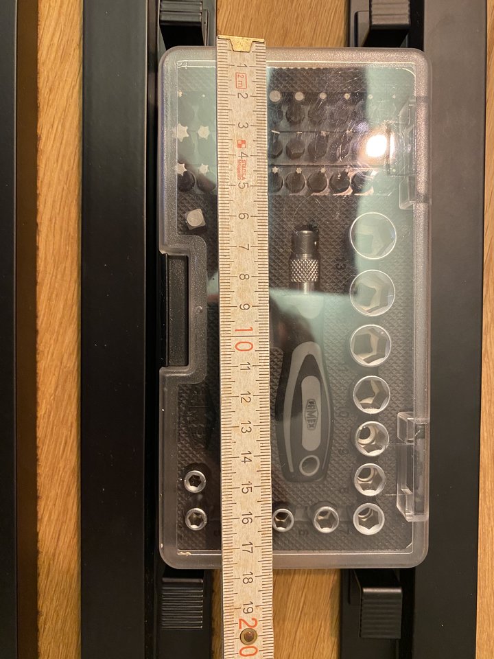

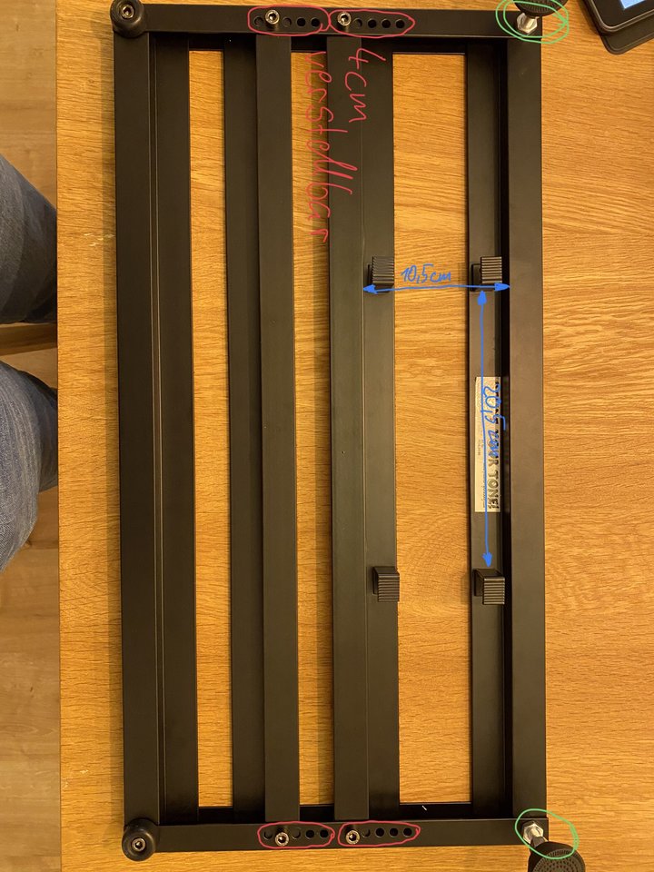

So, doch nicht per PN, da es alt auch andere interessiert kurz ein paar Maße zum Pedalbay 60:
Du hast kannst die zwei mittleren Stege frei verstellen (um 4 cm in 1cm Schritten, rot markiert) Ich habe die Obere Tasche jetzt mal so groß wie möglich gemacht.
Da hast du zwischen den Haken ca 10,5 x 20,5 cm Luft. Also mehr als genug für das Fuel Tank mit gesteckten Kabeln. Ich habe mal meinen Schraubenzieher druntergelegt, der Kasten hat 18,5x10x4cm. Das sieht dann so aus:

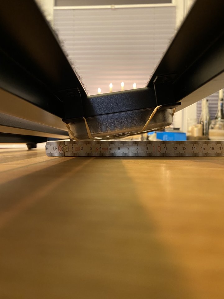

Da ist also reichlich Platz. Ich habe das ganze dann mal mit Gummibändern fixiert, durch die verstellbaren Füße (grün markiert) ist dann noch 1cm (!!!) Luft zum Boden. Das ist also noch nichtmal knapp:

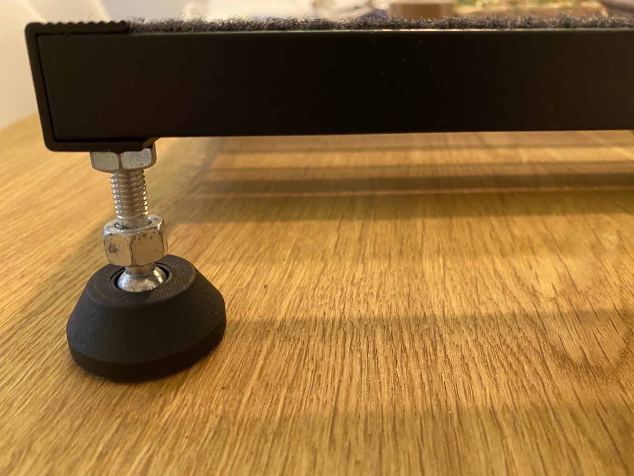

Die Verstellbaren Füße sehen so aus:
Wie du siehst ist da wirklich reichlich platz für deine Stromversorgung (und für alles andere.

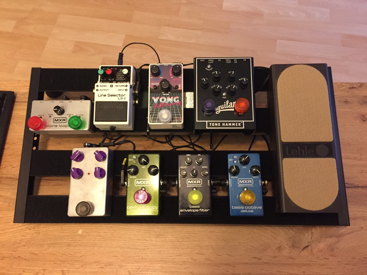

so sieht das ganze nun aus. habe mir nun ein Palmer Pedalboard geholt, Danke Elias.
Das netzteil ist erstmal mit zwei kabelbindern befestigt. (muss noch iwie anders machen)
ich habe jetzt zwei loops. ein clean signal mit dem Aguilar und dem vong. ein effektloop mit den 3 MXR und dem Guma Antique.
Vom Boss gehe ich in den Looper und van da in mein Interface.
Jetzt hatte ich gestern auf den Kopfhörern ständig so ein nerviges surren. Wo kann das herkommen? Zuvor hatte ich das noch nie.
Kann das plötzlich vom Netzteil kommen? Sind zu viele Effekte auf einem Stromanschluss?
